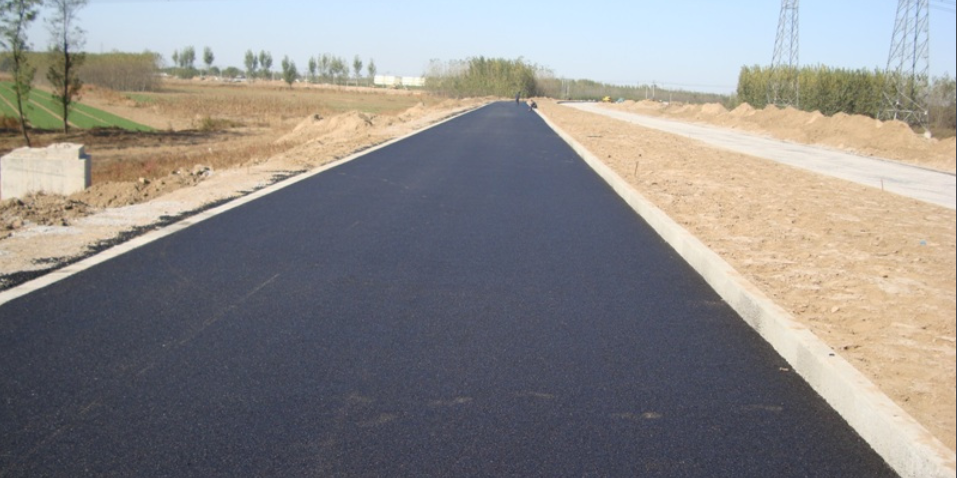

常见沥青混凝土路面质量问题
沥青路面是位于路面基层上最重要的路面结构层,它直接承受车轮荷载和大气自然因素的作用,应具有平整、坚实、耐久及抗车辙、抗裂、抗滑、抗水害等多方面的综合性能,沥青路面施工质量的好坏,直接影响到公路的设计使用寿命及行车安全。
为了确保沥青混凝土路面施工质量受控,特制订沥青路面常见质量通病、形成原因及防治措施,以确保现场施工质量优良。
