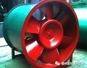

选用风机时,首先根据所需要风机的风量、全压这两个基本参数,就可以通过风机的有因次性能表(各家风机产品说明书都有相关数据)确定风机的型号和机号,这时可能不止一个产品满足要求;这时再结合风机用途、工艺要求、使用场合等,选择风机的种类、机型以及结构材质等以符合所需的工作条件,力求使风机的额定流量和额定压力,尽量接近工艺要求的流量和压力,从而使风机运行时使用工况点接近风机特性的高效区。具体原则如下:
