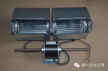

风机盘管机组主要由低噪声电机、翅片和换热盘管等组成。盘管内的冷(热)媒水由空调主机房集中供给。风机盘管产品标准必须依据GB/T 19232-2003《风机盘管机组》生产,国家空调设备质量监督检验中心承担了国家质量监督检验检疫总局委托的多次全国风机盘管机组产品的质量监督抽查任务中,风机盘管检测不合格的项目主要以噪声和制冷量居多。

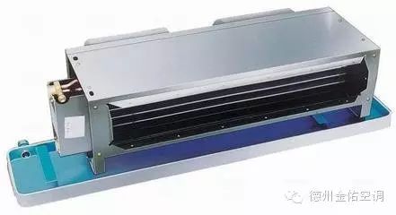

图片                                                          卧式风机盘管
风机盘管机体结构紧凑,坚固耐用,通常采用优质镀锌板机壳,冷凝水盘采用模压工艺一体成型,无焊缝、焊点、符合防火规范的保温材料整体连接于水盘。排水管及线路安装简便,左右接管及回风方式可随时变换,以配合现场情况。机组能安装于任何空间场所。风机盘管通常胀管工艺,增加了换热器铜管和铝箔的紧密接触,传热性能好;合理的风机与气流结构设计,优质的吸音保温材料,使机组噪音低于国家标准1-3dB(A);风机盘管能耗低: 风机与换热器合理匹配,三档可调风量,使风机用电最省。

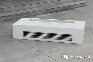

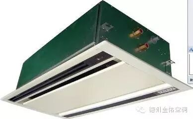

为满足不同场合的设计选用,风机盘管种类习惯上可分为卧式暗装(带回风箱) 风机盘管、卧式明装风机盘管、立式暗装风机盘管、立式明装风机盘管、卡式二出风风机盘管、卡式四出风风机盘管、立柜式风机盘管空调器及壁挂式风机盘管等多种。
按照国家标准GB/T 19232-2003《风机盘管机组》第4部分分类的规定,风机盘管可按如下形式分类:
结构型式分 卧式、立式(含柱式和低矮式)、卡式、壁挂式.
按安装型式分明装和暗装
进水方位分为左式(面对机组出风口,供回水管在左侧)、右式(面对机组出风口,供回水管在右侧)。

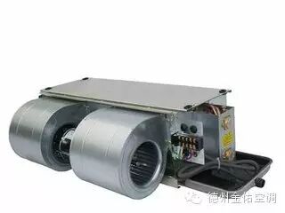

风机盘管使用一段时间后,翅片与叶轮上会积有尘土与病菌,当尘土达到一定厚度时,翅片散热效果将会受到影响,从而导致房间温度达不到要求,另外长期不清洗的风机盘管会滋生多种病菌,这些病菌会引起人体呼吸道上的疾病,所以建议风机盘管应定期清洗             。图片
清洗意义:
1、清除送、回风系统中细菌、灰尘,改善室内空气质量;
2、降低变风量空调机组的风阻,提高热交换效率,增加送风量,节省 能源;
3、定期对风机盘管系统维护,延长机组使用寿命;
4、 降低运行成本,提升资产价值
