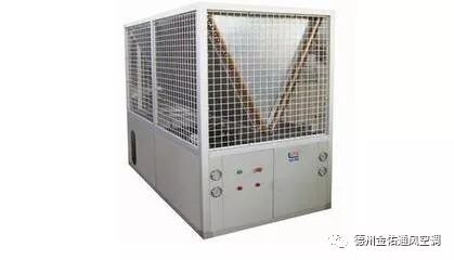

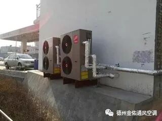

一、两者运行的环境工况不同
我们都知道空气能热泵的工作原理是从吸收空气中的热量经过压缩机做功转化为可供使用的高热能,再和水系统交换,提供热水、采暖、制冷、烘干等用途。普通空气能热泵运行的气温环境最好在零下10 ℃以内,如果在零下10~ 25 ℃ 运行可能会出现:
  • 压缩机容易出现故障
排气温度快速升高,工质过热度过高,在工质过热的情况下,冷凝器内工质的导热系数急剧降低,同时润滑油温度升高,黏度下降,影响压缩机正常润滑。
  • 机组无法化霜
在频繁的雨雪天气下和较低温容易导致机组除霜能力减弱,由于机组的吸气过小,能吸入的空气密度减少,随着时间的积累,霜层厚度越来越高。因此,机组会因为空气转换能力下降,冷媒的循环量减少,整体制热能力下降。
二、两者涉及的技术不同
因为南北方的环境气温差异,大多数空气能热泵厂家都在南方广东地区,南方的空气能市场广泛,最早的产品也是空气能热水器,伴随着空气能发展,其技术也日趋成熟,很快空气能采暖也在北方站稳了脚跟,这也是煤改电空气能热泵近3年在北方突破性增长的根本原因。
那究竟低温空气能是有什么样的技术才能在北方寒冷地区站稳脚跟的呢?主要有 三个点:
  • 超低温空气能运行技术
空气能热泵厂家都有自己的超低温技术,由于空气能热泵主机一般安装在室外,结霜的现象会频繁的发生在雨雪天气。超低温空气能热泵主机可以智能判断除霜的需求,根据机组运行状况(运行时间、排气温度等),结合环境温度、结霜厚度智能判断是否除霜,做到有霜除霜,无霜不除,大大延长了除霜周期,化霜时间缩短20%,保证机组高效运行。
  • 喷气增焓技术
因为空气能热泵在极寒天气下的制热效率会极大的衰减,导致采暖效果不理想,超低温空气能热泵使用喷气增焓技术在涡旋盘创建一个二吸口,通过第二吸气回路,增加制冷剂流量,在制冷时增大机组循环量,较一般机组提高10%的制冷量,大大提升冷媒循环系统,充分利用压缩机中的冷媒流量及利用率,提高系统运行的稳定性和制热效率。
  • 盘管壳式换热器
普通空气能采用板式换热器,容易结垢堵住流道,低温空气能可采用内螺纹外翅铜管,管内走水,管外走氟,换热面积大,换热效率高。
