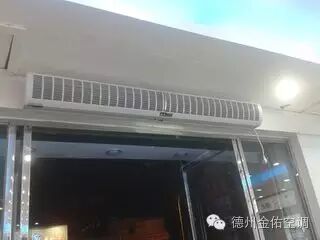

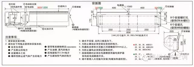

1、 FM系列及RFM系列风幕机安装相同,只要松开机身正面下方的定位螺钉,将机身和底板分开然后将底板牢固地固定在门框或墙体上(如果固定不紧会引起振动噪声),将机体直接挂在地板上,把拆下的定位螺钉按原样将机体固定在底板上即可。
注意:挂机时切勿漏装橡胶减震件,RFMS型安装除用以上型号相同外,另用连个挂孔固定吊平,严禁不用底板固定,只靠吊装。否则会造成机械抖动和噪音,同时影响机器的使用寿命,并检查电源电压及所选用开关导线截面是否与所装风幕机相符。
2、 RFMS系列水暖热风幕机安装在门窗的室内侧,以防止换热器的盘管内积水冻裂。
3、 根据选用不同的热媒,应配备相应给排水管路,并将管路做保温处理,以热水为媒时,下部进水,上部回水,在回水出口处或在干管最高处应安装自动放气阀。
4、 以热水为媒时,使用软化水。
5、 水暖热风幕机每次工作前,应先排出换热器中冷凝水,或混合气体,预热10分钟,再开启热风幕机,当停止使用热风幕机时,必须将盘管内水放尽。
6、 水暖热风幕机在冬季工作时,要求热能源能连续或定时供给,以保证风幕机工作状态。
7、 延长电机使用寿命,不允许只供热,不启动风机的工作方法。
