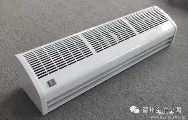

风幕机的选型应用主要根据不同的应用场合来区分:
普通风幕机
1、酒店、宾馆、会议厅、写字楼等比较安静的场所:这些场所一般比较安静,人流量较少,但是门是需要敞开着的,所以为了有效限制冷热空气的对流速度并且保持室温,在选择风幕机的时候主要考虑的是门口的高度、现场安装条件以及噪音。根据经验来看,这些场所一般门头高度在2.5米以内,大多数为不锈钢门框;为了与周围环境整体搭配,一般选择外观较为干净、时尚的轻薄型普通轴流风幕机。2、饭店、商场、剧院、医院等人流量比较大的地方:这类场所由于门比较开阔(一般不会低于3米)、人流比较大,所以要选择大风量电热风幕机,由于电功率较高,所以如果供电条件有限,并且有中央空调热水源的情况下尽量选用水热风幕机,这样能够充分起到节能的作用。3、冷藏库、冷柜:这类场所相对而言更注重产品的实际效用,所以可以选用南洋钻石大风量自然风风幕机,效果非常好 4、恒温仓储物流中心:仓储物流中心的门一般会在4米以上,所以普通风量的风幕机难以达到预计效果,所以一般选用大风量离心式风幕机,风阻高度满足4.5米为宜。
异型风幕机
还有一些场合是普通风幕机难以做到的,但是为了更好的追求保温节能的效果,所以会根据实际情况来定制一些特殊的风幕机比如 1、应用于旋转门的圆弧门风幕机、而且可以根据实际的环境需要改变外观的颜色和材质。2、由于很多自动门门头上面已经装好了感应装置,所以无法再加装风幕机,那么可以专门为这样的现场环境制定不同长度的感应门风幕机 3、电梯风幕机是专门应用于电梯门口的风幕机。
非标风幕机
非标风幕机也就是非标准尺寸的风幕机,标准风幕机尺寸一般为0.9米、1.2米、1.5米、1.8米。如果客户需要非标的风幕机就需要跟厂家联系定做。
提高风幕机效率的要求
1、 外风(侧风)少的地方
2、 室内冷(暖)都很充分与均匀
3、 建筑物深度大于宽度
4、 风幕机宽度大于进出品宽度相等或稍大
5、 安装面与风幕机之间无间隙
6、 建筑物所有进出口均安装风幕机
7、 使用排气扇的场所,如抽油烟机或排气口,应再设立补给扇(回风扇)以平衡正负压差,避免造成对流,降低风幕机的使用效果。
