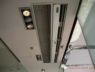

风幕机是通过风轮的转动产生的强大气流,送出一定速度和温度的幕状气流,形成一面无形的门帘。该机安装在制冷、空调、防尘、隔热的商场、剧院、宾馆、饭店、会议厅、冷藏库、手术室及家居等门口上方,启动该机,能把室内外的空气隔开,起到即出人方便,又能防止室内外冷热空气交换,保持室内温度的恒定,同时还可阻挡灰尘、昆虫的进入及有害气体、异味的扩散。

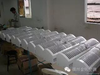

特点
外观更靓丽
清洁更方便
噪音更低
采用离心式前弯叶轮结构,配合高效的蜗壳设计,使风量大和压力高。
全金属外壳(冷轧板喷塑),防火性能高,安装方便
电机持续运行超过5000小时无故障
机身长度
600mm 、900mm、1200mm、1500mm 、1800mm
1.5米以下的适合门3米以内的高度,1.8米适合门5米以内的高度
