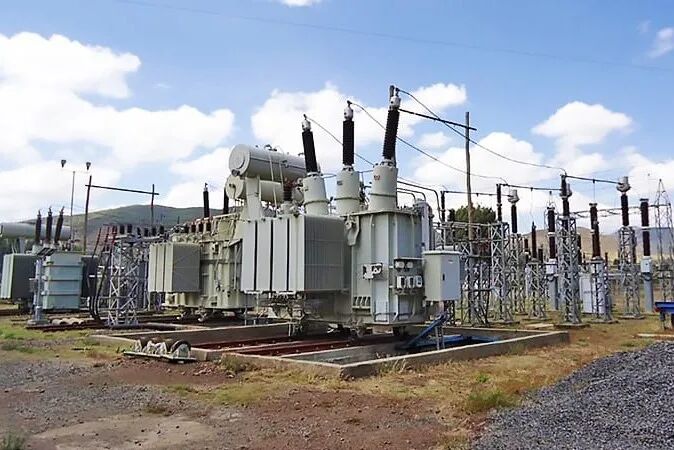

2. 主变与配变
电力网中所用到的变压器统称为电力变压器。在发电厂和变电站中,主变是用来向电网或用户输送功率的变压器,一般容量比较大,工作可靠性要求较高。
将电压降低到电气设备工作电压的变压器称为配电变压器,简称配变,该类变压器作为日常照明和工厂动力用,一般低压侧为0.4kV及以下。
3. 变电所与配电所
接受、分配电能,并且能变压的场所是变电所。
接受、分配电能,但不能变压的场所是配电所。
供配电系统中存在大量的 降压变电所 。字面上看,变电站的概念大于变电所,电压等级更高,容量更大,且有升有降。变电所是指电压等级在110kV以下的小型降压变电站。

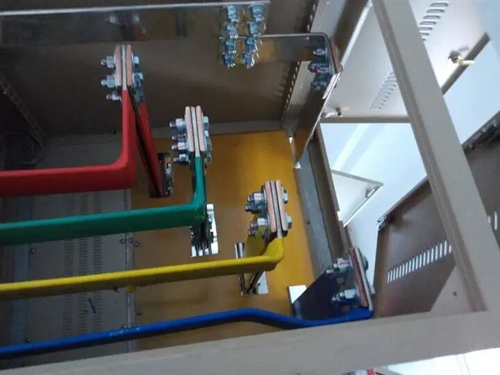

5. 母线
又叫汇流排,作用是汇集和分配电能,黄、绿、红代表A、B、C三相。
▲ 母线排

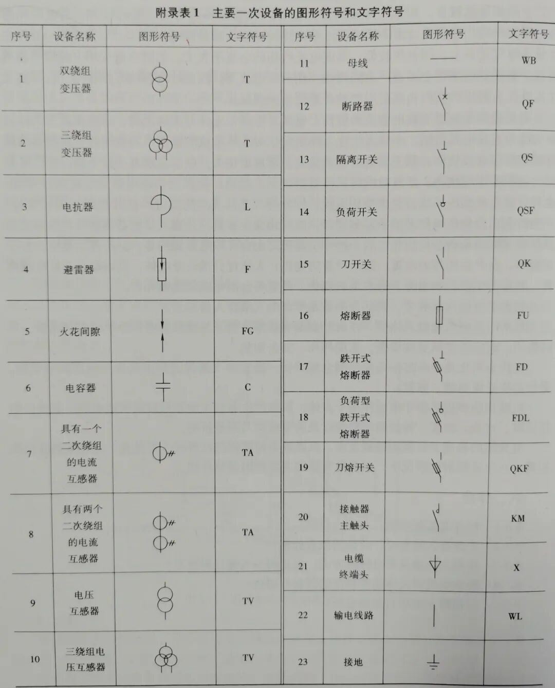

6. 电力图纸符号
电力系统的主体称为一次系统,由发电机、送电线路、变压器、断路器等发电、输电、变电、配电一次设备组成,构成的回路用符号和单线(实际上却表示三相电路)表示,称为一次接线图,也称为主接线图。“主”、“一次”这类字眼体现了电压高、容量大的特点。
与之相应的是用来控制一次设备的二次系统,对一次设备进行监测、控制、调节和保护,由测量表计、继电器、控制器、直流电源等二次设备构成的电气回路图称为二次接线图。
图形符号和文字符号表示电力系统中的各设备,如表1所示。
表1 主要一次设备的图形符号和文字符号

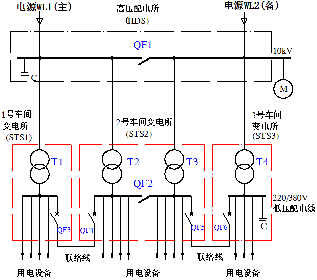

1. 具有高压配电所的供配电系统
中型工厂的供配电系统简图如图1所示。之所以称为简图,是因为相比真实的供配电系统一次接线图,它省略了大量断路器、隔离开关、互感器、保护器件等。
图1 具有高压配电所的供配电系统简图
HDS:High-voltage Distribution Station 高压配电所
STS:Step-down Transformer Station 降压变电所
M:Motor 电动机
C:Capacitor 电容器
该厂高压配电所有两路电源进线WL1和WL2(incoming line),一主一备,一条母线由一台开关分隔成两段,称为单母线分段制(split busbar)。
常见的运行方式是:分段开关QF1闭合,这个配电所由一路来自公共高压电网的主电源供电,而另一路备用电源则要保证当主电源失效时供得起所有负荷用电。
也可以分列运行,此时QF1断开。当电源进线WL1发生故障或母线要检修而被切除时,可以闭合QF1,由电源进线WL2对全厂负荷供电。
▲ 高压配电所
该系统中的10kV母线有四条高压配电线,供电给三个车间变电所,其中的电力变压器T1~T4将10kV高压降为低压用电设备所需的 220/380V电压。
2号车间变电所的T2、T3分别由高压配电所的两段母线供电,其低压侧也采用单母线分段制,使供电可靠性大大提高。
各车间变电所的低压侧,又都通过低压联络线相互连接,以提高供配电系统运行的可靠性和灵活性。
此外,该配电所有一条高压配电线,直接供电给一组高压 电动机;另有一条高压配电线,直接连接一组高压并联 电容器。3号车间变电所的低压母线上也连接有一组低压并联电容器,这些电容器用以补偿系统中的无功功率,提高 功率因数。

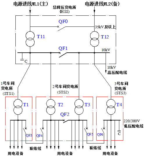

2. 具有总降压变电所的供配电系统
对于大型工厂,一般采用具有总降压变电所的供配电系统,如图2所示。
图2 具有总降压变电所的供配电系统简图
HSS:High-voltage Stepdown Station
该总降压变电所有两路35kV及以上的电源进线,采用桥形接线。35kV及以上的电压经T11、T12降为10kV,再经10kV高压配电线将电能送到各车间变电所。
车间变电所又经T1、T2、T3、T4将10kV电压降为一般低压用电设备所需的220/380V电压。为了提高系统的功率因数,通常也在10kV母线上或380V母线上装设并联电容器。

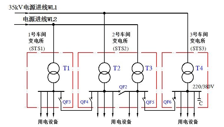

3. 高压深入负荷中心的供配电系统
如图3所示,35kV进线的工厂可以采用高压深入负荷中心的直配方式。
图3 高压深入负荷中心的供配电系统简图
这种系统将35kV高压线路直接引入靠近负荷中心的车间变电所,只经一次降压(省却一级中间变压),简化了供电系统的接线,降低了电压损耗和电能损失,节约有色金属,提高供电质量。
但这种供电方式要求厂区必须有满足条件的“安全走廊”,否则不宜采用。

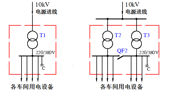

4. 只有一个降压变电所的供配电系统
对于电力容量 不大于1000kVA或稍多的用户,通常只设一个将10kV降为低压的降压变电所,如图4所示。这种降压变电所的规模大致相当于 车间变电所。
a) 装有一台主变压器      b) 装有两台主变压器
图4 只有一个降压变电所的供配电系统简图

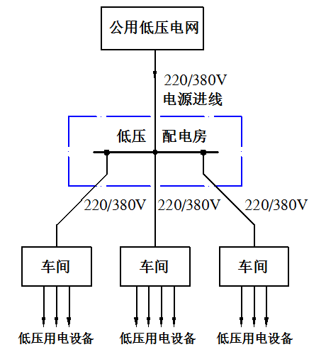

5. 低压进线的小型工厂供配电系统
对于用电设备总容量在250kW及以下或者变压器容量在160kVA及以下的小型工厂或小负荷用户,可直接由当地的公共低压电网——220/380V电压供电。该类用户只需设一个低压配电所(通称配电房),通过配电房直接向各用电点送电,如图5所示。
图5 低压进线的小型工厂供配电系统简图

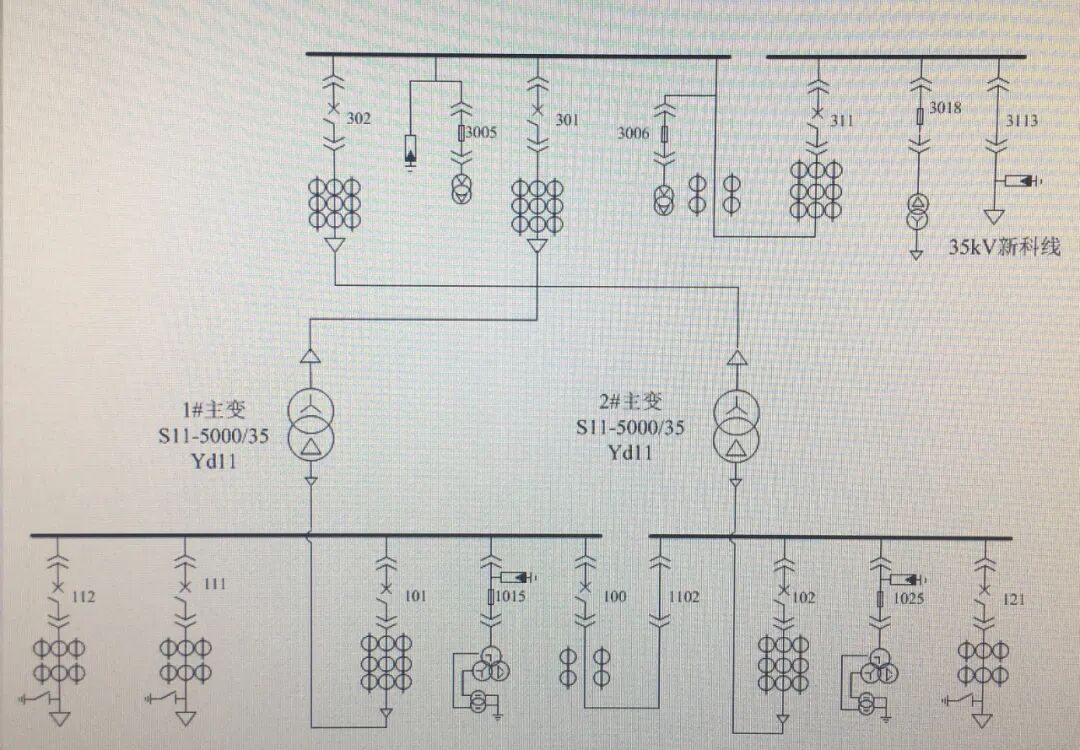

案例:某印染公司供配电系统
图6是某印染公司35kV变电所一次接线图,可以看出,这属于第二种“具有总降压变电所的供配电系统”。
图6 某印染公司35kV变电所一次接线图
一条35kV电源进线(新科线)经过手车式开关301和302控制1#主变和2#主变两台变压器,容量5000kVA,变比35kV/10kV,Yd11(星形—三角形)接线方式。
1#主变有两条10kV高压配电出线111、112,2#主变有一条10kV高压配电出线121。
35kV高压开关室、35kV主变室单独设立。

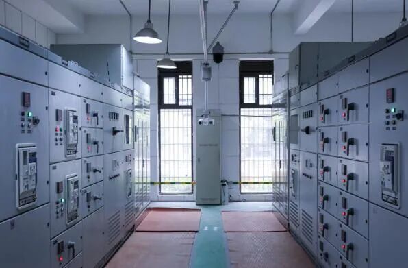

以上各种供配电系统中,用得最多的是第二、四种,落实到实物,那就是一座座变电所、配电房、箱式变电站。随处可见的大概就是居民小区变电所了,生活有心人,有机会不妨在专业人士带领下进去看一看。
