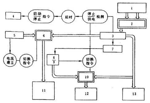

消防供电系统由几个不同用途的独立电源以一定的方式相互连接起来构成一个电力网络进行供电,这样可以提高供电的可靠性和经济性。一般可按照其供电范围和时间把系统中的电源分为主电源和应急电源两类。主电源指电力系统电源,应急电源可由自备柴油发电机组或蓄电池组担任。对于停电时间要求特别严格的用电设备,可采用不停电电源(UPS)进行供电。
图片各电源示例图
1—双回路电源;2—高压切换开关;3—低压变配电装置;4—柴油机;5—交流发电机;6、10—应急电源切换开关;7—充电装置;8—蓄电池;9—逆变器;11—消防动力设备(消防泵、消防电梯等);12—应急事故照明与疏散指示标志;13——般动力照明 电源

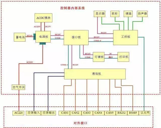

图片控制器内部系统
为保证应急照明和疏散指示标志用电的安全可靠,设计要尽可能采用集中供电方式。应急备用电源无论采用何种方式,均需在主电源断电后能立即自动投入,并保持持续供电,功率能满足所有应急用电照明和疏散指示标志在设计供电时间内连续供电的要求。

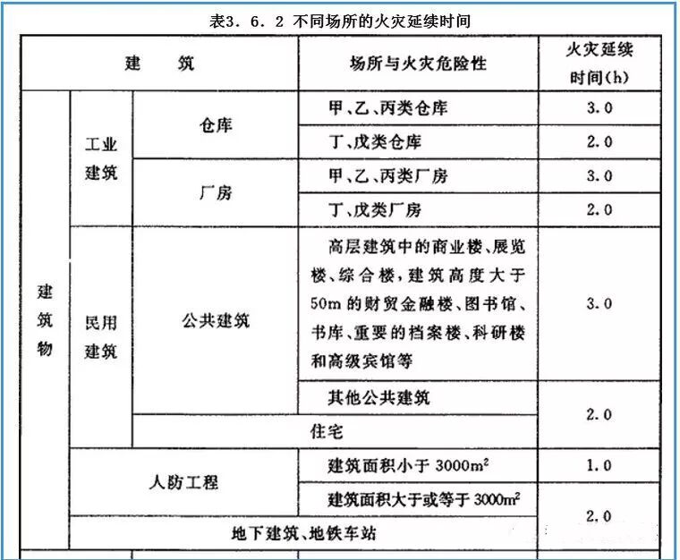

(6)各类消防用电设备在火灾发生期间的最少连续供电时间,可参见下表。
不同场所火灾延续时间
