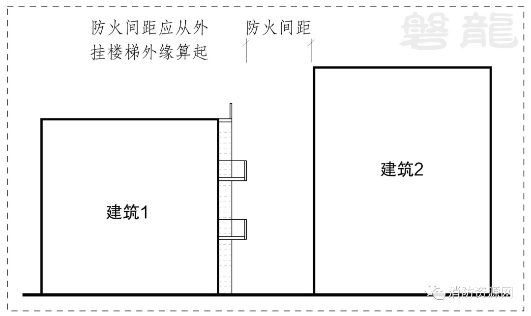

一、在项目规划设计中,室外疏散楼梯应纳入防火间距计算。(图示1)
室外疏散楼梯是竖向安全疏散通道,视同人员疏散的安全区域,安全距离应予保证,在项目规划设计中,应纳入防火间距计算。
(图示1)

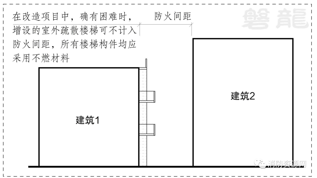

二、在改造项目中,增设的室外疏散楼梯可酌情处理,当不计入防火间距时,所有楼梯构件均应采用不燃材料。(图示2)
在改造项目中,为解决安全出口数量问题而增设的室外疏散楼梯,受既有建筑的影响,可能难以保证防火间距要求,在不影响消防车通行和应急救援的情况下,室外楼梯可不计入防火间距,所有楼梯构件均应采用不燃材料。
注:《建规》仅要求室外疏散楼梯的梯段和平台采用不燃材料制作,当室外疏散楼梯不纳入防火间距计算时,所有楼梯构件均应采用不燃材料。
(图示2)
