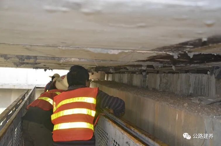

1.1 混凝土病害
在高速公路桥梁工程施工过程中,常见的病害内容便是混凝土病害,内容包括混凝土裂缝、混凝土表面风化、混凝土剥落等。导致此类问题出现的主要原因如下:第一,道路上通行车辆总数较多,增加了道路负载,在超出混凝土结构承载上限后,便会出现病害问题;第二,外界环境变化影响,高速公路桥梁工程主要集中在户外,在降雨、温差变化等气候条件影响下,会加快混凝土风化速度,降低混凝土结构强度,从而导致相关病害问题。

3.1 裂缝病害处理
针对裂缝病害问题,经常使用到的维修加固施工技术如下:第一,表面处理技术,在清扫干净灰尘、油污、脱落物之后,将防水材料填充到裂缝当中,同时在表面涂抹延展性较好的材料(如环氧树脂),起到控制裂缝进一步发展的作用。第二,压力注浆技术,其原理在于将混合好的泥浆通过压力注浆仪器填充到裂缝当中,填补材料主要以环氧树脂、化学强补剂为主,以提高修复后结构的抗压能力。第三,粘结钢板封闭技术,该技术的应用原理在于将钢板结构粘贴在钢筋混凝土表面的裂缝处,使其可以补强原有的支撑体系,改善钢筋混凝土结构的承载力[1]。

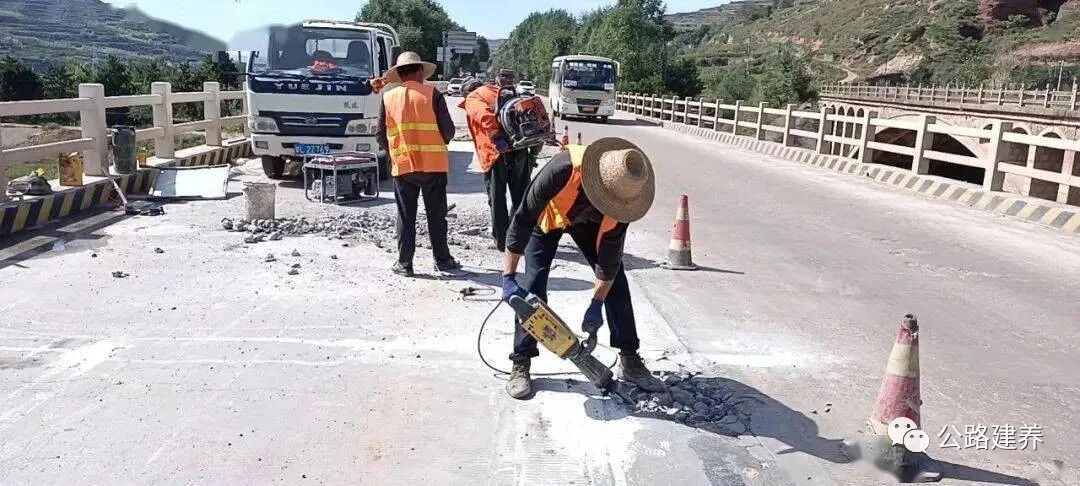

3.4 伸缩缝维修处理
除了上述提到的维修加固内容外,在具体的工作中还需要做好伸缩缝的维修处理工作。伸缩缝主要分布在桥台与桥梁端之间,属于桥梁工程的重要组成结构。在日常使用期间容易受到雨水腐蚀影响,降低结构承载力。在对其进行加固处理时,常用的施工技术为凿毛处理技术,即利用工具将伸缩缝位置处出现风化的混凝土进行凿除,随后将伸缩缝中的灰尘、树叶、混凝土残渣、油污清理干净,将提前拌和好的混凝土重新填充到伸缩缝当中,借助密实处理方法将其抹平。完成上述操作后将草席或塑料薄膜覆盖在混凝土表面上,等待养护周期结束之后移开覆盖物,起到提升结构强度的作用[4]。
