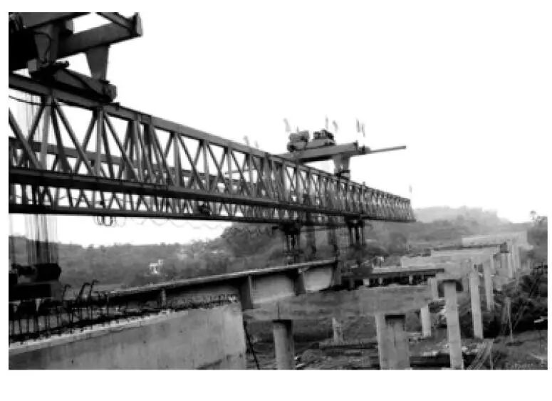

1.3 要求
加强桥梁施工质量管理的重要目标是预防质量问题发生,提升结构稳固性与可靠性,使其更好满足车辆通行需要。因此,必须将现场管理摆在突出位置,根据桥梁施工需要(见图1),制定完善的质量管控对策,落实质量管控责任制,明确每个施工班组具体职责,有效规范和约束施工。此外在管理过程中,还要遵守经济性原则,实现对材料、设备和人员的合理运用,发挥绿色施工技术和新工艺的作用,防止资源浪费,推动桥梁施工可持续发展。

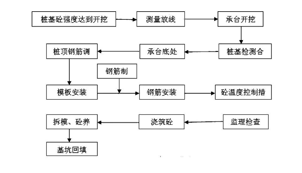

为改进施工质量管控的不足,提升桥梁工程质量和效益,有必要遵守工艺流程(见图2),并采取以下质量管控对策。
图2 桥梁施工工艺流程 下载原图
3.1 材料和机械设备质量控制
桥梁施工中,要提高对材料质量控制的重视程度,密切与材料供应商联系,从质量可靠、价格合理、供货及时到位的供应商采购原材料。加强水泥、粗细集料、外加剂、钢筋等检测与验收,详细获取各项数据指标,确保材料质量合格。增加在施工机械设备租赁和采购方面资金投入,做好施工机械设备调试工作,促进其性能得以最佳发挥。从而确保施工进度计划按时完成,防止延误工期,预防桥梁施工质量缺陷发生。
3.2 桩基质量管理和控制
准备好与桩基施工相关的材料,加强质量检测与验收活动,审核施工方案,检验机械设备性能。明确桩基施工位置、桩数、施工顺序、临时设施等,制定有效的施工进度计划。加强钻孔灌注桩施工质量控制,做好软土地基处理,加强地下水检测,避免给桩基施工带来不利影响。要保证桩基位置准确,严格控制倾斜度偏差。施工现场要切断电源和电路设备,防止发生漏电现象,有效保障施工安全。检查桩基成孔质量,尽快倒出混凝土,确保混凝土稳定性和混凝土施工质量符合要求。
3.3 梁板质量管理和控制
做好梁与板的预制工作,预制梁板加工中,要选择合适的复合钢模板,以便提高梁板的强度和完整性。按要求进行梁板装配施工,保障模板安装质量。要确保梁板安装位置准确,精准定位。合理控制梁板的顶部高度,保证符合施工规范要求。有利于顺利完成施工任务,防止延误工期,提升桥梁结构稳定性与可靠性。严格按设计规范要求安装梁板,合理控制应力,避免横向剪切变形。最后按要求提升梁板,安排专业人才指挥梁板提升,避免过度倾斜而带来危险。检查梁板安装位置,确保符合要求,安装位置准确,质量合格。
3.4 混凝土质量管理和控制
认真检测水泥、外加剂、粗细集料等原材料质量,按要求进行配合比设计。然后用电子秤对原材料称重,按要求添加原材料,做好混合料拌和工作,提升混合料的和易性与密实度。做好浇筑和振捣工作,混凝土浇筑应缓慢、均匀、连续进行。按要求开展振捣施工,防止出现蜂窝现象,保证施工质量。浇筑完成后,覆盖土工布并洒水养护混凝土,预防裂缝产生。
