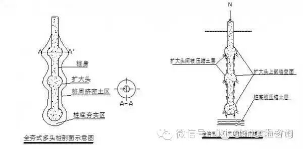

根据勘察资料,当拟作桩端持力层的岩土层端阻力或桩周岩土层侧摩阻力较低,可改用在桩底及桩身某个部位设置若干个扩大头,结合桩身全程夯扩施工,形成全夯式多头扩底灌注桩。
采取桩身夯扩形成多个扩大头的新工艺,可以发挥桩体的比表面积、长径比等几何特征,在不增加或少增加设备、材料用量和工程造价情况下,增加桩的总侧阻力和总端阻力,达到大幅度提高单桩竖向承载力的效果。
“多扩大头”工艺技术可以形成桩身多个扩大头后的“糖葫芦”桩体,从而较大程度的提高单桩抗拔力,其抗拔力比其它同类型桩提高1-2倍。

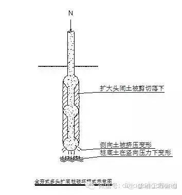

3.2全夯式多头扩底灌注桩破坏模式
对于软弱土层中的摩擦桩或一般土层中的小直径普通夯扩桩或全夯桩,以桩端刺入破坏模式为主;大直径桩由于桩端有较大的支承端面积,故以基底土的压密变形为主,伴有少量的侧向挤出。
全夯式多头扩底桩的破坏模式与大直径扩底桩类似,当桩顶受荷较小时,桩底扩大头的 。
土体被挤密,当荷载继续加大时,桩身扩大头底下的土层被挤密,但由于其在多头设置时,对桩身扩大头下的土层夯实挤密,故桩身扩大头底下的土体承载力高于原状土,极限承载力会明显大于大直径扩底桩。
3.3桩身扩大头间距的确定
如上图所示,当两相邻桩身扩大头间距大于最小临界间距时,扩大头周边土体在成桩时被挤密加固,扩大头能提供较大的支承力。当两扩大头间距太小时,扩大头之间的土体在上部荷载的作用下被剪裂,甚至塌落在下面扩大头的上表面,从而浪费了这一段土体的侧摩阻力。多头扩底桩中桩身多头的临界间距H值需根据试验确定,无资料时,可根据下表并结合土层强度综合确定:
注:h为桩身扩大头的高度,一般为0.8~1.6m
