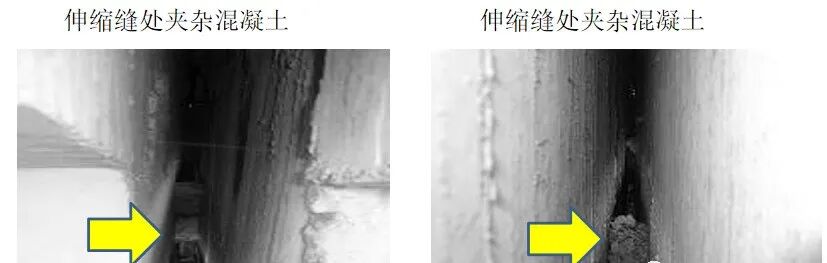

十、桥梁病害
箱梁滑移,第二联箱梁出现梁墩横桥向不同程度的相对滑移,最大偏移量12cm。限位装置、档块破裂,部分桥墩顶面砼位挡块和限位装置损坏。
十一、垫石破坏
部分桥墩顶面支座垫垫石损坏。
十二、病害分析
梁端固结约束
两墩设计为两联之间的活动墩,墩顶支座为GJZF4400×600×81mm活动支座,梁端设计为自由伸缩状态;但现场检查发现,梁、墩之间存在锚固螺栓(每个支座四根),本来设计为自由伸缩的梁端被无故固结约束,完全不符合设计的梁体支承体系。
十三、病害分析
温度影响,在升温影响下,曲线梁梁端既存在顺桥向伸长变形,又存在指向曲线外侧的横向膨胀变形(一般在板式支座剪切变形范围内)。第二联由于以上两种水平变形趋势受到了4、8号墩的锚固螺栓约束,螺栓承受着巨大水平剪力,当锚固螺栓抗剪能力达到极限而率先与支座垫石剥离时(即梁墩固结约束突然解除)。
其中一墩梁端顺桥向和横向两种水平变形趋势突然释放,因此第二联梁体只能向4号墩一侧伸长,导致该墩伸缩缝因伸缩量不足而损坏。与此同时梁体以相邻墩固结约束点为转点发生指向曲线外侧的转动位移,导致“从两墩之间,梁墩相对滑移量逐渐增大,且部分桥墩处梁体水平位移超限”的现象发生。
