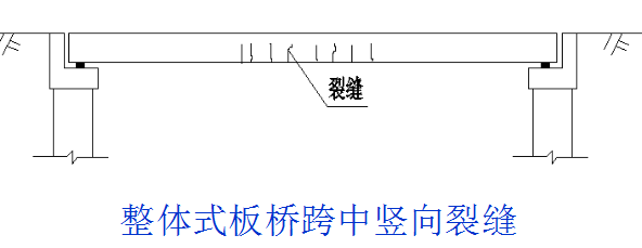

(1)跨中附近板底由下而上的竖向裂缝,一般有多条,静态裂缝宽度有可能超过规范限制值,有时还伴随着跨中下挠,表明抗弯能力已不足。

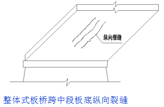

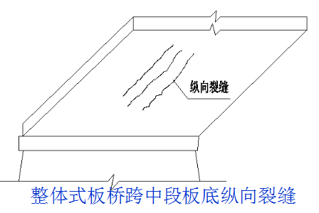

(2)跨中附近板底纵向裂缝,一般也可能有多条,有的静态裂缝宽度也会超过规范要求,这很可能是设计图采用了预制装配的标准图配筋,施工时却改用现浇,将单向板变成整体式双向板,改变了板的受力方式,导致板底横向配筋严重不足,在横向弯矩作用下,引起板底产生纵向裂缝。

(1)对板底产生的纵、横向裂缝,当缝宽超过规范的限制时,均可采用粘贴钢板法或粘贴纤维复合材料法加固。但对解决跨中下挠的效果不好;

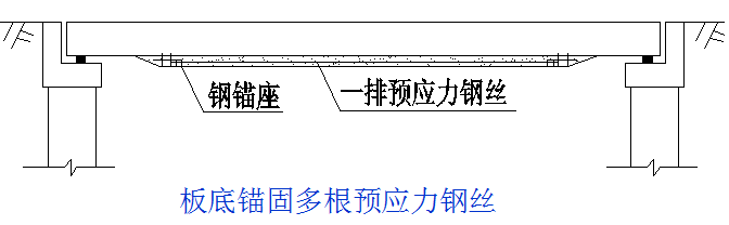

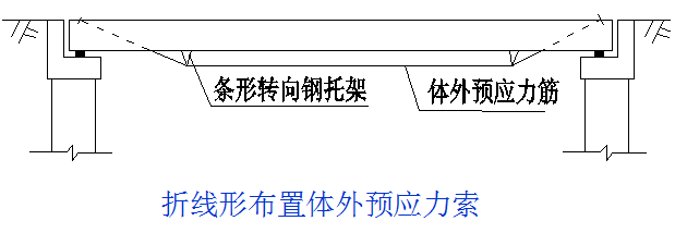

 (2)预应力加固法,在板底锚固多根平行的预应力细钢丝,张拉后覆盖特制混凝土(板底锚固多根预应力钢丝),或者设转向托架后折线形布钢束张拉,预应力钢索穿过两端板中斜孔锚固于铺装层下(折线形布置体外预应力索)。

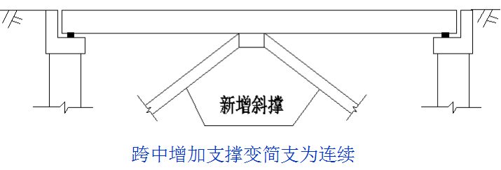

(3)改变结构体系法,如简支板变连续板,小跨径板桥可在跨中或跨中附近增设桥墩或斜撑,采用“跨中增加支撑变简支为连续”,但应注意在中支点负弯矩区,应结合桥面改造,增设足够的受拉钢筋。以上两种方法对解决跨中下挠效果较好;
(4)锚喷混凝土加固法,在板底锚固钢筋网后,喷射混凝土覆盖。其实质是增加板底配筋,类似于“板底锚固多根预应力钢丝 ”图,只不过板底增加的是普通钢筋网;
 (5)对桥面铰缝处的纵向裂缝,只有通过桥面改造来解决,如增加桥面横向钢筋布置,加厚铺装层等;
 (6)对板桥支座脱空现象,可采用更换,加钢垫板,楔紧等方法解决。

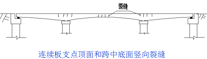

(2)筋混凝土连续板桥各墩顶处桥面开裂,桥下渗水,一般都横向贯通,裂缝可有一条到多条,可由活荷载引起,也可由墩台不均匀沉降引起,如图,说明负弯矩较大,支点截面抗弯能力不足。
 (3)各跨中附近板底出现纵向裂缝,类似于“整体式板桥跨中段板底纵向裂缝 ”图,要么是钢筋混凝土板底横向钢筋配置不足,要么是混凝土保护层太薄,预应力筋周围混凝土局部应力过大,或是混凝土中的添加剂等原因使钢筋生锈,导致沿钢筋产生裂缝;

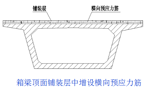

(2)对墩顶处桥面开裂,可采用在负弯矩区的混凝土铺装层内增设受拉普通钢筋或预应力钢筋,提高支点截面抗弯能力;

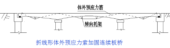

(3)预应力加固法,在板底设转向托架,按折线形布束张拉,此法对各种因受力产生的病害均有利。
(4)改变结构体系法,如在跨中或跨中附近增设斜支撑,解决跨中下挠过大,或预应力不足,类似于下图,但应增强支撑截面负弯矩区的受拉钢筋。

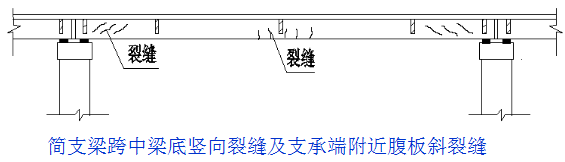

1)钢筋混凝土简支梁桥
常见问题有:
(1)跨中附近梁底由下而上的竖向弯曲裂缝,数量随跨径增大而增多,恒载裂缝宽度有可能超过规范限制值,有的还伴有跨中下挠过大;
(2)两支承端附近腹板上的斜向裂缝系主拉应力过大或腹板抗剪不足等引起的剪切病害,如图:

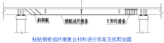

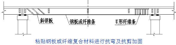

(1)对梁底弯曲裂缝和沿预应力筋的纵向裂缝可采用粘贴钢板、粘贴纤维复合材料的方法加固,也可采用增大截面法加固,增加铺装层厚度,加大截面受压区面积对提高抗弯强度和刚度有利,但增加高度有限,同时也增加自重,如果增加梁底截面高度,实际上是增加配筋;
(2)对于腹板上的斜裂缝,可在与裂缝反向并近似与水平线成45°,即大致正交于斜裂缝的方向粘贴钢板或纤维复合材料,对梁高度矮,钢板或纤维锚固长度不足时,可粘贴成U形箍和加压条的形式。

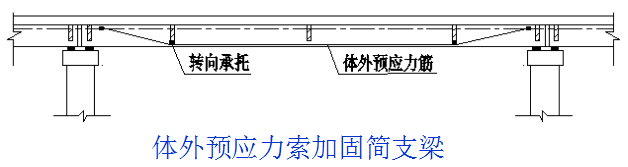

(5)上述各种因受力引起的病害,均可采用体外预应力加固法,具体的做法有多种,此法的设计、施工复杂,但效果较好。

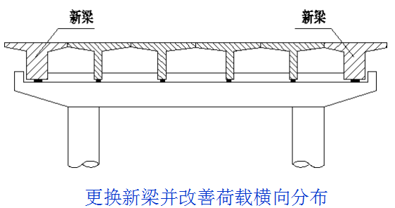

(6)对病害较多,较重的某一单片梁,条件许可时,可割开横向联系更换增大刚度后的新梁,同时减少其它梁的荷载分布。多数情况下边梁病害较重,如图:

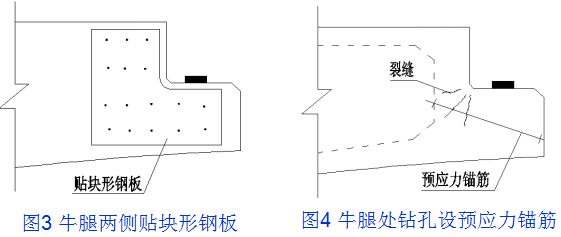

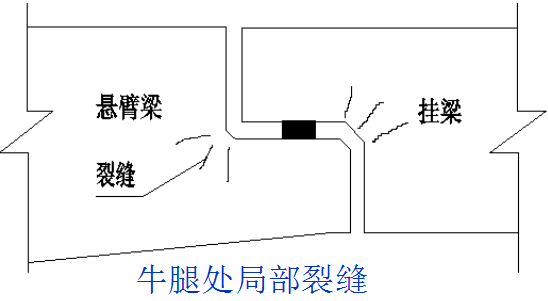

(2)悬臂梁牛腿处局部裂缝,如下图,原因主要是配筋不足,高度偏小,温度影响或者是挂梁与牛腿连接不顺,形成跳车,局部冲击过大等所致;

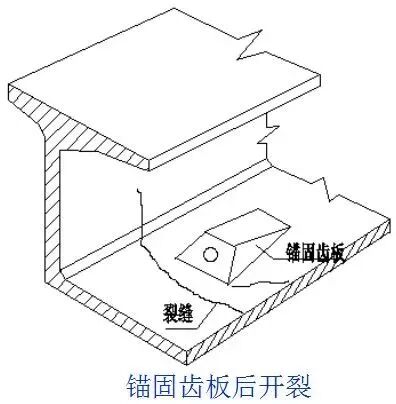

(4)预应力筋锚固齿板后的斜向裂缝,这是所有预应力箱梁可能出现的病害,如下图,主要是齿板附近应力集中过大,普通钢筋配置偏少、预应力束锚固过于集中等引起。

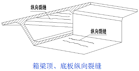

(5)箱梁顶、底板纵向裂缝,如下图,主要是顶、底板横向弯矩过大,无横向预应力、箱梁横向弯曲空间效应、板厚偏小,横向配筋不足,箱梁内外温差过大产生温度应力等原因所致;

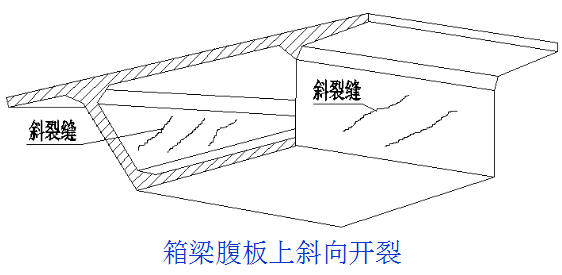

(8)箱梁腹板上的斜裂缝,如下图,一般发生在墩台支承点至反弯点间的梁段上,属剪切裂缝,产生原因比较复杂,主要有纵向或竖向预应力不足,或损失过大,箱梁内外温差过大,箱梁的抗弯或抗扭刚度不足,偏心荷载下箱梁畸变应力过大,腹板厚度偏小,剪力滞效应影响,非预应力钢筋配置不足,混凝土混合料及添加剂影响,施工不当,纵向预应力束直线形布置,跨径布置不合理等原因引起。

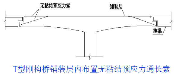

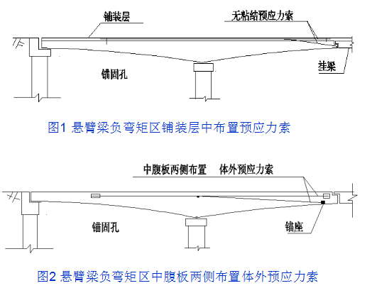

(1)对于悬臂梁牛腿端下挠过大,最有效的方法是补加预应力,利用变高度梁的特点,在铺装层中布置通长无粘结预应力索,锚固在牛腿上,铺装层与箱梁顶板间应通过植入大量锚筋传递桥面预应力,如下图1,单箱多室截面并有足够箱高时,可在中腹板顶部两侧布置通长体外束,锚固在腹板上,如下图2,但均要注意对锚固孔的影响。
(2)对于牛腿处裂缝,常在两侧粘贴块形钢板或钢板条,如图3。如果箱内牛腿处能进人操作,可考虑从外面钻斜孔后穿预应力筋张拉锚固,如图4;

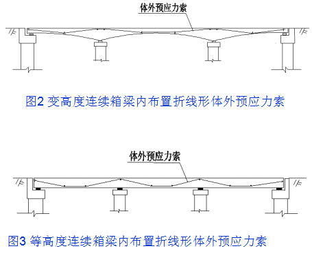

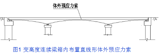

(3)对连续梁跨中和悬臂梁锚固孔跨中下挠过大,最有效的方法是体外预应力加固,利用变高度梁的特点,在箱内腹板两侧布置直线形或折线形体外预应力束加固,如图1和图2,对等高度连续梁宜采用折线形布束加固,如图3。
(4)对预应力锚固齿板附近的裂缝一般采用灌缝后粘贴薄钢板或碳纤维等复合材料加固;

(7) 对箱梁顶、底板纵向裂缝,常采用横向粘贴钢板或其它纤维复合材料或增设横向联系等方法加固。如果顶板底面纵向开裂,主要是因顶板横向跨度过大,又未设横向预应力所致,可考虑在顶板上面的铺装层中增设横向预应力筋,如下图,并在铺装层与顶板间植入大量锚筋来传递桥面预应力;

(9)对腹板上的斜裂缝,可采用在腹板上粘贴钢板或纤维复合材料,类似于如下图所示。或适当增加腹板厚度,或在纵向或竖向施加预应力等方法加固;

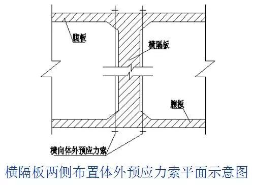

(11)对箱梁内的横隔板或横梁跨中竖向开裂,可在横隔板两侧补加横向体外预应力,并穿出箱壁锚固,如下图。或增设横隔板,增强抗横向弯曲及扭转的能力。

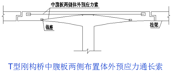

有所区别的是带挂梁的T型刚构由于悬臂较长,如果施工或设计质量不好,特别是施工质量差,造成预应力损失大,悬臂抗弯刚度不足等,很容易出现牛腿下挠过大等病害。采用体外预应力索加固时,无粘结钢铰线可布置在箱梁顶面的铺装层中,锚固在两端牛腿处,新、旧混凝土间植入大量锚筋来传递桥面预应力,如图:
当箱梁为单箱多室时,可在中腹板两侧布置通长体外预应力索加固,并穿过墩顶两道横隔板的钻孔,锚固在两端腹板两侧的锚座上,如图:

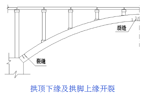

(1)主拱圈的拱顶下缘及侧面横向裂缝及拱脚上缘及侧面的横向裂缝,如下图。这主要是这两个截面的抗弯强度不足,其具体原因较多,如尺寸偏小,配筋不足,拱轴线不合理、墩台不均匀沉降或向路堤方向滑动或转动、超重车影响、整体性差、施工质量差等引起。如果裂缝的上、下缘位置与上述相反,常为墩台向桥孔方向滑动或转动;

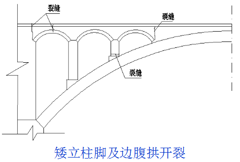

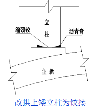

(6)拱上排架、梁、柱开裂,特别是短柱两端开裂压碎,靠墩、台或实腹段的腹拱圈的拱脚、拱顶开裂经侧墙到桥面,侧墙与拱圈连接处脱离及侧墙的其它裂缝,如下图。主要原因为短柱及腹拱圈未设铰,相应位置的侧墙及桥面未设变形缝,在主拱圈变形或墩台位移作用下拉裂;

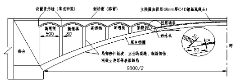

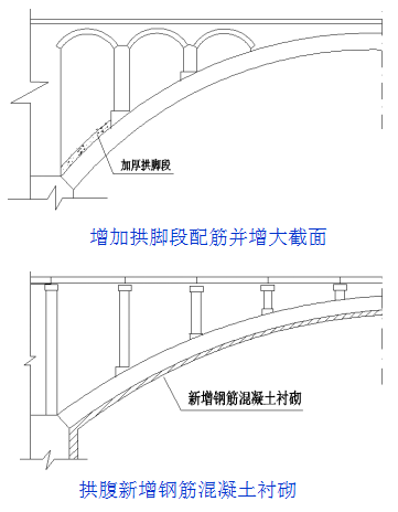

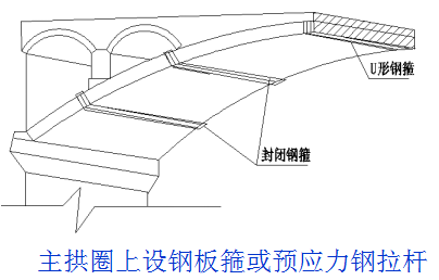

(1)因主拱圈为偏心受压构件,如果出现拱顶、拱脚横向开裂或局部压碎,最好采用从拱腹面或拱背面增大截面的方法加固,如凿毛原混凝土表面、植筋和布筋后浇筑混凝土或喷射混凝土,特别是拱脚处裂缝,需要在墩台帽中植入钢筋,再增大拱脚段截面,如下图:
其次可采用粘贴钢板或纤维复合材料,但应注意拱腹粘贴材料过长,受弯后产生径向撕裂作用的问题。在中、小跨径拱桥中还可考虑体外预应力加固,但应考虑对其它部位的影响。还可采用减轻拱上建筑自重,如更换填料、或挖除填料及侧墙改拱式腹孔为全空腹式梁板腹孔来减轻主拱圈负担,如下图,但主拱轴线形有所变化,应注意验算。如果是墩台位移引起的病害,且还在继续发展,则应先加固墩台,消除病因。

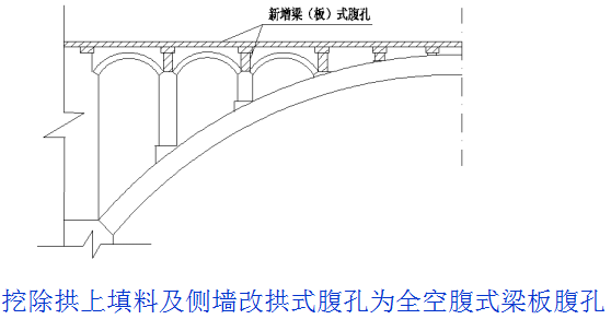

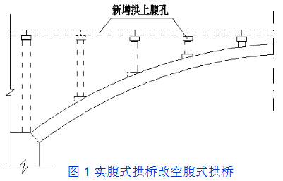

(3)对双曲拱桥拱波顶或拱肋与拱波连接处的纵向裂缝,应加强或增设横向联系,增大拱肋或拱板截面或者增加拱肋数量,减轻拱上建筑自重,如更换腹拱和实腹段的填料,改横墙式腹孔墩为立柱式腹孔墩,改拱式腹孔为梁板式腹孔等,如下图。如果是墩、台横向不均匀沉降引起的开裂,则应先加固地基。
(4)对拱上矮立柱上下端裂缝,最好改成缩颈铰,让它能适当转动,如下图。对于靠近墩台及实腹段的腹拱圈拱脚或拱顶裂缝,如果裂缝较宽至断裂或两侧有明显高差,则要考虑折除重建为三铰或两铰腹孔,否则可暂不管它,但相应位置处侧墙及桥面的变形缝要设置好,不然会漏水;

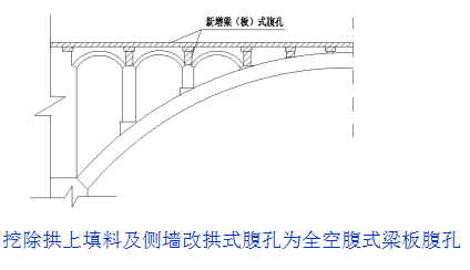

(5)对桥面纵向开裂及横向联系竖向裂缝,应加强结构的横向整体性,如加大或增加横梁,结合翻新桥面,适当加厚混凝土铺装层厚度、提高标号、增强桥面横向配筋,有填料的拱桥,将填料挖除并改为现浇混凝土等方法加固;

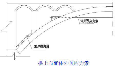

 (8)对拱顶下挠过多,底面横向开裂的拱桥,可采用体外预应力索在拱圈弹性中心以下部位的拱背上设锚座张拉,使拱顶产生负弯矩及反拱度,如下图,但拱脚处也同时产生负弯矩,应加大拱脚段截面来处理,体外索的具体位置及张拉力大小应根据拱圈内力(主要是弯矩) 的变化反复试算后确定;

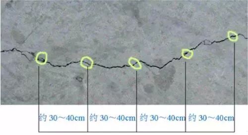

(1)吊杆锚头松脱、锈蚀或钢丝锈蚀、剪断,重点在桥面下的锚头及短吊杆的两端锚头容易出现;

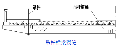

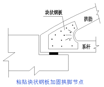

(2)吊杆横梁作为简支梁或双悬臂简支梁,常用钢筋混凝土或预应力混凝土,可能跨中梁底会有竖向弯曲裂缝,靠吊点两侧的腹板上出现斜裂缝,此外吊点处的横梁顶面可能出现纵向裂缝,如下图。吊杆横梁间有纵梁的梁格系桥面,纵、横梁的节点附近以及拱肋与刚性系杆的节点附近也可能会出现开裂现象;

(1)对于吊杆或系杆的锚头松动或个别滑丝的,条件许可时,应重新收紧锚头张拉松弛的系杆或吊杆来调整内力或标高,柔性吊杆大多采用墩头锚,可通过增加钢垫块的方法收紧,系杆若采用夹片锚则应补拉重锚。对严重锈蚀、断丝或无条件张拉收紧的吊杆或系杆,应通过预留孔道换索,没有预留孔道的,则应采取其它措施将所换吊杆或系杆临时卸载后再换索。
(2)对于吊杆横梁、纵梁或刚性系杆出现的各种裂缝可像本章前几节的钢筋混凝土或预应力混凝土简支梁、连续梁和悬臂梁那样进行加固,如体外预应力法、粘贴钢板或纤维复合材料法等。
(3)对纵、横梁节点及拱脚节点裂缝,简便的方法是粘贴块状钢板或纤维复合材料, 如下图。

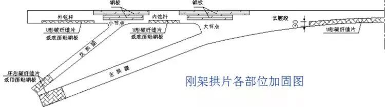

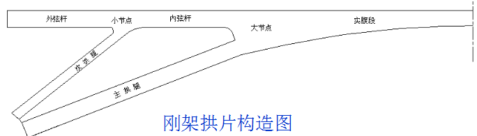

刚架拱桥主要由外弦杆、内弦杆、实腹段、拱腿(主拱腿)、斜撑(次拱腿)、横向联系、桥面板及桥面铺装层组成,如下图。以下将对各构件病害现象、病害原因及目前采用的加固方法逐一论述。
(1)  桥面板:刚架拱桥的桥面板常用少筋肋腋板或微弯板两种,极少数采用矩形实心板或空心板,前两种就是在矩形板的基础上优化出来的。钢筋和混凝土用量较少,重量轻,特别是肋腋板做到了挖空心思,代价是施工复杂。少筋肋腋板和微弯板不仅配筋少,厚度尺寸也偏小,在短期设计荷载下肯定没有问题,长期超载较多的情况下,实桥病害表明:肋腋板底出现方向不太规则的裂缝,严重的已露筋、漏水。如果是微弯板则微弯板的加劲肋中部底面均有多条向上延伸的竖向裂缝,其中有的裂缝可延伸至板顶,造成板顶纵向开裂。
对上述病害可选的加固方法有:
对底面开裂的肋腋板,可采用粘贴双向编织的纤维布或粘贴钢板,纤维的强度不必太高。
对加劲肋开裂的微弯板,采用垂直裂缝的单向碳纤维片形成U字型,粘贴于肋底比贴钢板方便,微弯板顶的纵向裂缝视宽度大小,采用灌缝和封闭处理。
结合桥面改造,增加现浇层的厚度及强度、加强现浇层内的配筋,以改善桥面板的受力状况。
(2)   内、外弦杆及实腹段:弦杆及实腹段常采用矩形、工字形、箱型截面,外弦杆为受弯构件,内弦杆及实腹段为压弯(偏心受压)构件。一般拱片产生的裂缝,常出现在外弦杆上,其次是内弦杆和实腹段。外弦杆竖向裂缝和大、小节点两侧的斜裂缝是常见的,只是程度不同而已,当然如果裂缝宽度在容许范围内,也符合设计要求,或者还不到必须加固的地步。但对病害严重的刚架拱桥,外弦杆和实腹段跨中底部受拉区、内弦杆的裂缝较多、较宽,有的横向己贯通,竖向也裂至顶部,特别是节点两侧的斜裂缝较宽,有的己贯穿。
可选的加固方法有:
①  对刚架拱外弦杆受弯构件的加固,如果弦杆不属于超筋梁,可采用在底面受拉区粘贴U型纤维片或粘贴钢板或增大截面高度和配筋,如果弦杆属于超筋梁,最好采用增大截面高度和配筋的方法,或在底面受拉区粘贴U型纤维片或粘贴钢板的同时,增加桥面现浇层厚度。
②  内弦杆为偏心受压构件,可采用与外弦杆相同的方法加固。
③  大、小节点两侧的斜裂缝,可在裂缝面粘贴钢板或纤维片加固,以承受主拉应力。增大弦杆截面高度,也能减小主拉应力。
④  对跨中实腹段的微弧形底面,可采用粘贴U型碳纤维片,以承受弯曲拉应力及径向撕拉力,或采用增大截面高度和配筋的方法。
⑤  对弦杆及实腹段其它部位的裂缝,可采用灌缝和封闭裂缝。

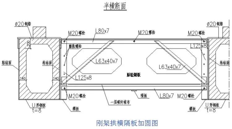

(3)  横向联系:刚架拱桥的横向联系,在弦杆及实腹段约3米有一道,节点处得到加强,在拱腿及斜撑上,根据跨径大小,也有一至多道,一般情况下都比较完好。但整体性受损的刚架拱就大不一样,实腹段及弦杆段的横隔板中部大多有上下贯通的竖向裂缝,挖空的横隔板比实心横隔板严重,特别是实腹段横隔板裂缝较多较宽,个别的几乎断裂成只有钢筋相连,拱腿及斜撑上的横向联系一般基本完好。而采用重力式墩台的刚架拱桥,横向联系很少有病害,说明刚度低的轻型拱桥不宜采用柔性墩。
可选的加固方法有:
①  中断交通施工时,横隔板可采用混凝土加固,即在原横隔板的基础上,通过植筋加厚加高横隔板。
不能中断交通施工时,横隔板只有采用施工快速、简便的钢结构加固,如下图。在原混凝土横隔板的四个角,采用粘贴和螺栓固定四根角钢,再用两片钢桁架夹住原混凝土横隔板,施工时作好所有横隔板加固准备工作,并点焊固定位置后,临时中断交通,将各钢构件焊接完成后,再恢复交通。

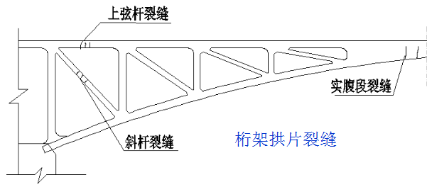

常见问题有:
(1) 上弦杆及实腹段跨中附近底面及侧面横向开裂,或下挠过大,表明杆件的有效预加应力不足,或截面高度偏小,普通钢筋配置不足;
(2)斜杆开裂,说明拉力过大,预加应力不足。
(3)下弦杆及竖杆沿杆长方向出现多条裂缝或局部压碎,主要是杆件截面尺寸偏小。如果出现垂直于杆长方向的裂缝,说明杆件的长细比过大或桁架片变形较大引起较大偏心弯矩所致;

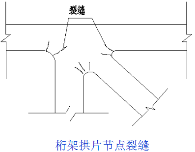

(4)各杆件节点附近开裂,由于各杆件轴线一般不会相交于一点,且受其他附加应力影响使节点局部应力过大引起开裂,如图:
(5)横向联系(如横隔板、横系梁、剪刀撑等)中部出现竖向裂缝或其它裂缝,主要是桁片横向整体性差,横向联系刚度不足、尺寸偏小;
(6) 由于桁架拱采用预制拼装施工,接头较多,干接头可能因焊接质量或疲劳问题松脱,湿接头也可能因接头强度不足引起开裂;
(7)桁架拱桥的桥面板一般用钢筋混凝土微弯板,钢筋混凝土或预应力混凝土矩形空心板或实心板。桁式组合拱桥的桥面板常用钢筋混凝土单向板或双向板。其病害与上节刚架拱桥类似。
可选的加固方法有:
(1)对上弦杆、斜杆及实腹段裂缝,如果不太严重可采用粘贴钢板或纤维复合材料方法加固,否则可采用体外预应力加固,或结合增大截面,张拉体外预应力索后用钢筋混凝土包裹;
(2)对下弦杆及竖杆的裂缝,最好采用增大截面法加固,如果裂缝不太严重,可采用加钢板箍或包裹纤维复合材料加固;
(3)对节点裂缝,可采用粘贴块状钢板或纤维复合材料加固;
(4)对横向联系裂缝,最好采用加大横向联系截面尺寸,或增设横向联系,或施加横向预应力加固。如果开裂程度较轻,可采用局部粘贴钢板或纤维复合材料加固;
(5)对各种施工接头的裂缝,可采用补焊、灌缝、植入锚筋、粘贴钢板等方法加强。

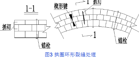

(4)拱圈分层砌筑时,沿砌缝出现环向裂缝,这主要与施工时的砌筑工序,支架变形、砌缝处理及砂浆强度有关;

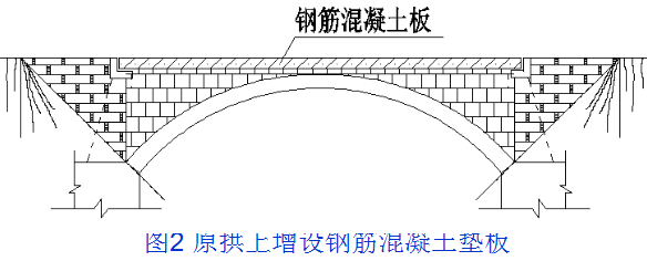

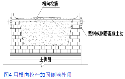

(6) 拱上侧墙外倾或伴有斜向沿竖向砌缝成锯齿状的裂缝,特别是实腹式拱桥的侧墙,主要是拱上填料在车辆作用下产生较大土侧压力所致;
(7)拱上侧墙沿拱圈的拱背开裂或脱离,主要是墩台下沉,温度变化或车辆作用时主拱圈与拱上建筑变形不协调,或砌缝未处理好引起。

可选的加固方法有:
(1)对砌体表层风化剥落、灰缝脱空,可先凿除松动的剥蚀层,露出新鲜面,用高标号水泥砂浆填塞灰缝,视厚度分层涂抹或喷涂水泥砂浆修补,砂浆中可添加一些化学纤维以增强抗裂性;
(2)对由于墩台不均匀下沉引起的拱顶横向裂缝,如果下沉还未稳定,应先加固墩台基础,再对裂缝注水泥浆后,在拱腹下植筋,挂钢筋网浇筑或喷射混凝土内衬,增大拱圈截面加固。如果沉降基本终止,就只需加固拱圈,开裂不严重时,也可只灌浆封闭。对由于墩台滑动或转动引起的拱顶裂缝,如果墩台位移尚未停止,应先加固墩台,再对裂缝注浆封闭后,可从拱腹或拱背浇筑钢筋混凝土,增大截面加固。对由于承载能力不足引起的拱顶横向裂缝及下沉,除可采用拱背或拱腹增大截面外,还可同时采用减轻拱上建筑自重来减少恒载,如实腹拱改空腹拱,如下图1
将原填料更换为轻质填料,改拱式腹孔为梁板式腹孔或全空腹式拱上建筑。对小跨径拱桥还可在拱顶上浇筑一钢筋混凝土简支板或垫板,如下图2,将原桥改为拱梁组合体系,以减轻主拱圈活载,提高承载力。以上加固中若墩台负担增加较多,应考虑墩台及基础的承载力及稳定是否满足加固需要。
(3)拱圈个别拱石出现的病害,可凿除压碎部分,视裂缝宽度大小,用环氧胶、高标号水泥砂浆或环氧砂浆,灌缝或填缝,再用水泥砂浆或小石子混凝土修补。拱石严重碎裂的,要全部凿除用混凝土填补;
(4)主拱圈沿砌缝环向开裂时,采用钢板或铸件做成的楔形剪力键或抓钉竖向嵌入拱圈两侧,开裂范围大且严重时在拱圈上径向钻孔穿入长锚栓,适当加压后锚固,其间距布置视环向开裂程度而定,原裂缝用水泥浆灌缝封闭,图3;
(5)砌体表层砌缝开裂,可采用水泥砂浆灌缝封闭或勾缝;
(6)拱上侧墙外倾,视外倾程度,采用挖出墙内填料更换成砂砾石、浆砌片石等较少侧压力的材料,对空腹式拱桥的腹拱侧墙及实腹段侧墙外倾,由于填料较少,可更换成低标号混凝土。对实腹式拱桥也可采用加厚侧墙尺寸,或者在两侧墙钻孔设多根钢拉杆对锚,如下图4。还可改变拱上建筑形式不要侧墙,如实腹式改空腹式等,如上图1;
(7)拱上侧墙沿拱背开裂或脱离,如果是基础下沉引起并未终止的,应先加固基础,再用高标号水泥浆或砂浆灌缝封闭。并检查两拱脚上方侧墙上至桥面的伸缩缝是否完好,否则可能引起拱上建筑与主拱圈变形不协调。其它病害的加固方法与钢筋混凝土上承式拱桥类似。
