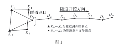

1. 隧道洞内选点埋桩
如图1所示,长大隧道工程一端洞口外有K1、K2、K3、K4 隧道洞外控制点,沿隧道开挖掘进方向选择最有利的测量条件选埋一条支导线,避免旁折光等不利因素,依次编号D1,D2,...,Dn标识清楚,画出所布设的支导线示意图。
现有的传统支导线布置方法,桩点位置选定、埋设与支导线完全相同,如图1中D1,D2,...,Dn为实际选埋导线点。支导线布设简单、灵活,由于只是简单的单点连接,可最大限度选择好的通视条件和观测条件,避免了地下洞室内双导线点布设因场地狭窄、施工干扰、通视条件、旁折光影响等因素造成选点布设困难的问题,而且大大减轻了桩点埋设的工作量,降低了50%埋桩的成本。

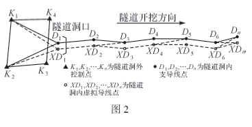

如图2所示,在原实际埋设支导线D1,D2,...,Dn的一侧内业构建一条虚拟支导线XD1,XD2,...,XDn, D1,D2,...,Dn与XD1,XD2,...,XDn一一对应。虚拟支导线点号编号并无特殊要求,只需要与原支导线点明显区分开来,画在示意图上一一对应,后面实际观测时测量人员应根据测站编号所对应的前后
视点号,与测站工作人员核对清楚即可。虚拟导线点与原实际埋设支导线一起按规范要求4~6个点构成一个闭合环,组成虚拟双导线。
内业构建的虚拟支导线XD1,XD2,...,XDn实际点位就是D1,D2,...,Dn,可以假想为无限接近的成对控制点,通过本文技术方案,可达到既节省50%埋桩成本,又能有足够的点组成双导线的目的。
3. 虚拟双导线外业观测
严格按图2内业构建的虚拟双导线进行外业测量,收集水平角度、导线边长等导线测量外业数据。
依据相关测量规范、隧道长度、洞内测量设计等,选取测量外业相关技术指标和测量设备进行外业观测,以图2 中D2和XD2一对点观测方法加以说明,其余测站类推。
清理点位测量环境和测量视线上的障碍物,将测量仪器架设在D2测站上,辅助人员将测量反射镜觇标分别架设于D1和D3上,整平对中,测量仪器和测量反射镜觇标各自记下光学对中器对中时的方向和整平时水准管方向,连接好测量反射镜觇标照明灯光。
起始观测方向选为D1,按盘左照准D1读数、盘左顺时针转到D3照准读数、倒镜盘右照准D3读数、盘右逆时针转到D1照准读数的顺序完成一个测回,并记录水平角度、导线边长等数据。依此类推,完成D2测站其余测回工作。这样在记录上反映测出来的水平角度为∠D1-D2-D3,即以D2为顶点,D1顺时针转到D3的水平夹角。

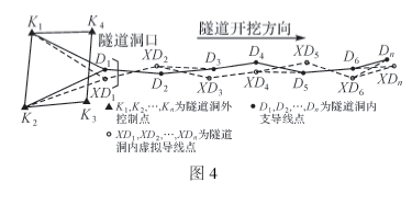

XD2测站与D2虽是同一控制点位,但要将其当作独立点重新架设仪器、独立完成数据观测。此站原始数据观测时要调换后视控制点,即起始观测方向选为D3,目的是为了对照拟定的示意图与前后视配合测量人员核对记录的方向顺序和点号是否正确。
将测量仪器和测量反射镜觇标光学对中器对中方向和水准管整平时方向均旋转180°进行重新精确对中整平,即完成XD2测站仪器架设,然后按盘左照准D3读数、盘左微动仪器照准XD3读数、盘左顺时针转到XD1照准读数、倒镜盘右照准XD1读数、盘右逆时针转到XD3照准读数、盘右微动仪器照准D3读数的顺序完成一个测回,并记录水平角度、导线边长等数据。依此类推,完成XD2测站其余测回工作。这样在记录上反映测出来的水平角度为∠D3-XD2-XD3和∠D3-XD2-XD1,即以XD2为顶点,D3顺时针转到XD3和XD1的水平夹角,如图3所示。
图2中每一条连线即代表一个观测方向,D3和XD3名为两个点,实际为同一个点位,但观测时按两个独立控制点进行独立照准观测,进行虚拟双导线内业构网时将XDn全部画在了Dn的一侧只是便于查看,由于测量误差偶然性,实际测量结果下,XDn可能处于Dn周围随机位置,如图4 所示,但这不影响控制网的构成、测量和计算。
  在观测过程中,Dn测站和XDn测站,测量仪器和测量反射镜觇标光学对中器对中方向和水准管整平时方向均旋转180°进行重新精确对中整平,测量水平角度分别为Dn的左角和右角,不但额外增加左角+右角=360°、∠D3-XD2-XD3=0等检核条件,还因为后面将Dn和XDn取加权平均值使用,可以抵消大部分因设备校正不完全而引起的测量误差,从而提高导线精度。
