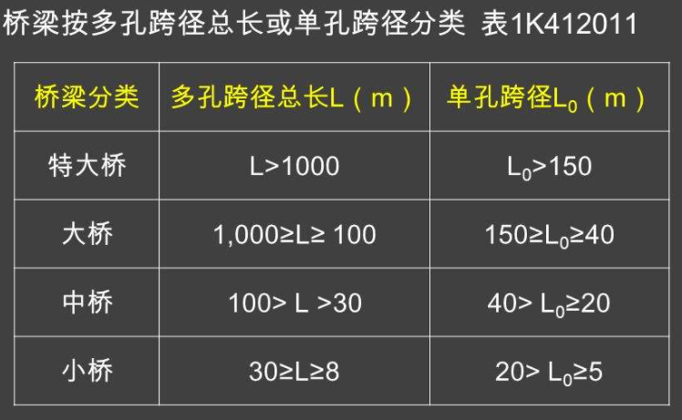

2、按桥梁全长和跨径的不同分:特大桥、大桥、中桥、小桥;
记忆:八三百千总,五二四一五

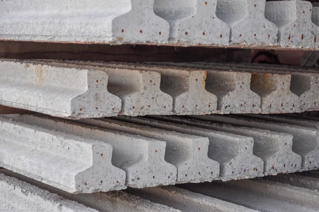

2、预应力混凝土配制要求
1)从各种材料引入混凝土中的氯离子最大含量不宜超过水泥用量的 0.06%。
2)预应力混凝土应优先采用硅酸盐水泥、普通硅酸盐水泥,不宜使用矿渣硅酸盐水泥,不得使用火山灰质硅酸盐水泥及粉煤灰硅酸盐水泥。
3)混凝土中的水泥用量不宜大于 550kg/m?。
4)混凝土中严禁使用含氯化物的外加剂及引气剂或引气型减水剂。

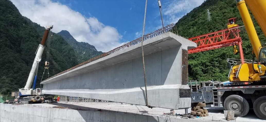

1、桥梁施工流程(预制空心板梁):
桩基→墩台→盖梁→支座垫石→安装支座→安装空心板梁→现浇湿接缝→基层混凝土→防水层→摊铺沥青混凝土及其他。

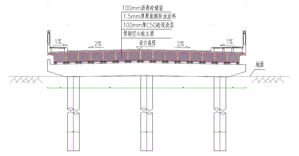

2、桥面铺装结构:沥青混凝土、基层混凝土、防水层
1)基层混凝土强度应达到设计强度的80%以上,方可进行防水层施工。
2)基层混凝土表面粗糙度处理宜采用抛丸打磨。
3)基层处理剂可采用喷涂法或刷涂法施工,喷涂应均匀,覆盖完全,待其干燥后应及时进行防水层施工。
4)基层平整度应小于或等于1.67mm/m。

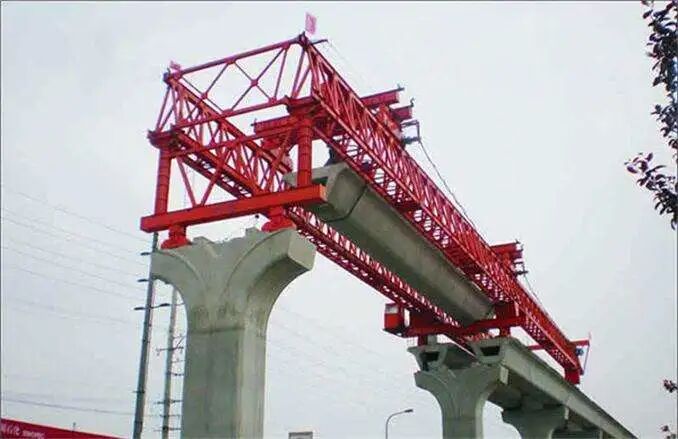

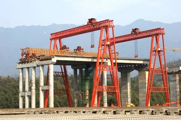

3、装配式梁板架设方法:跨墩龙门吊,穿巷式架桥机和起重机架梁法。
跨墩龙门吊
穿巷式架桥机
起重机架梁法

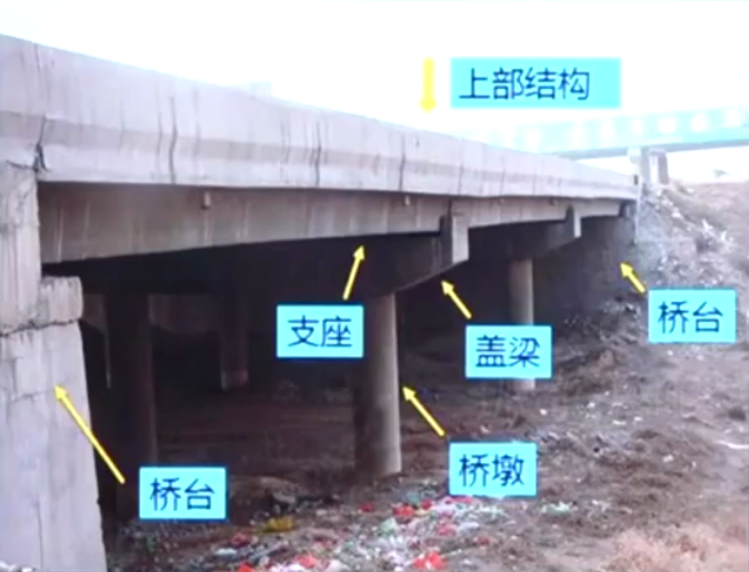

4、支座施工质量检验主控项目:
1)支座材料应符合设计要求;
2)应检查跨距、支座栓孔位置和支座垫石顶面高程、平整度、坡度、坡向确认符合设计要求;
3)支座锚栓的埋置深度和外露长度应符合设计要求;
4)支座的粘结灌浆和润滑材料符合设计要求。
