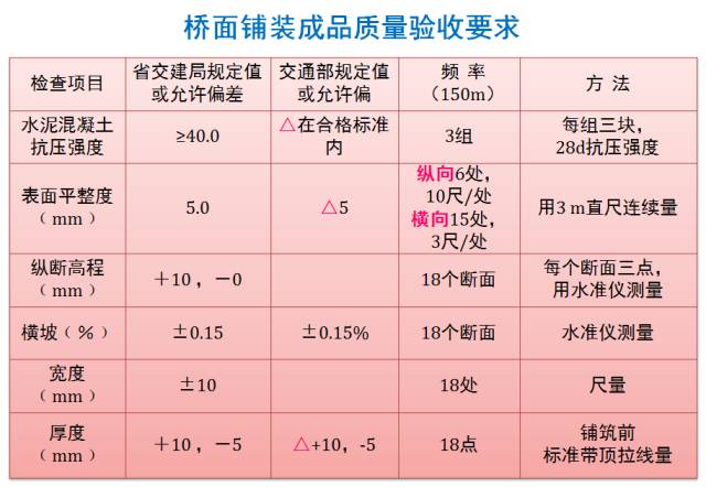

1、基本要求和外观鉴定
基本要求:
1)基层质量符合规定要求。
2)水泥强度、物理性能和化学成份符合国家标准及有关规范的规定。
3)粗细集料、水、外掺剂符合设计和施工规范要求。
4)施工配合比根据现场测定水泥的实际强度进行计算,并经试验,选择采用最佳配合比。
5)接缝位置的设置符合设计要求。(有钢筋网片,不易设垂直横缝,建议一联一次完成)
6)拉毛构造深度符合施工规范要求。
7)顶面与其他构造物相接平顺。泄水口标高按设计比顶面低5~8mm,桥面边缘无积水现象。
8)混凝土铺筑后按施工规范要求养生。8)混凝土铺筑后按施工规范要求养生。
9)桥面泄水孔进水口的布置有利于桥面和渗入水的排除,其数量不少于设计要求,出水口不使水直接冲刷桥体。
外观鉴定:桥面排水良好。外观鉴定:桥面排水良好。

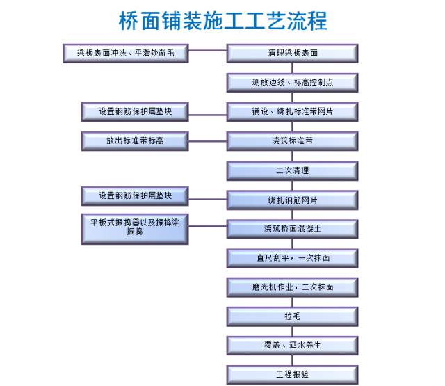

2、工前准备
3、桥面铺装整套机架
4、桥面清理
1、桥面清理,预制箱梁顶面在施工湿接段时长期暴露、污染,要用钢刷、凿子、小风镐、高压水、鼓风机清理直至无松散的混凝土、浮渣等杂物,混凝土表面毛糙;最后用高压水冲洗干净;重点注意木工刨床使用处的浮渣、压浆机处的水泥、梁碰损边角的清理。
2、张拉和机械留下的油迹,用浓热洗衣粉水,硬尼龙刷清理,最后用高压水冲洗干净;
5、标准带铺网片、定标高
1、标准带紧贴内外护栏宽50cm,加强标准带横坡控制,确保浇筑后桥面平顺;高程的控制测点间距不大于3m,中间用?20直粗钢筋(外侧用厚带钢,可减少清理工作量 )控制加密至1m间距,横向拉线控制;?20钢筋直径等于钢筋网上保护层;由于高程控制点顶面不出到混凝土面,故用?12或?16钢筋梁面上打3cm深左右?12或?16孔打入钢筋;标准带外缘在外护栏或内护栏座内钢筋内侧(特别是内护栏影响钢筋布设);
6、标准带空开泄水管
标准带混凝土浇筑后及时用土工布覆盖,洒水养护;体积小,容易失水裂缝;注意预留泄水管位
7、标准带整理
标准带下钢筋网制成纵向1m宽,浇筑后顶边线切直,再用钢刷、凿子、小风镐、高压水、鼓风机清理直至无松散的混凝土、浮渣等杂物;钢筋网片交叉点采用扎丝绑扎结实,扎丝成梅花形布置,钢筋网接头应注意搭接宽度符合设计要求,建设部标准20cm。
8、桥面二次高压水冲洗
9、二次冲洗后的桥面
10、铺设钢筋网片
1、混凝土浇筑前梁面用同标号水泥浆湿润,但不得有积水;如果部分浮渣清不干净,也能起到一定的防空鼓作用;
2、桥面施工要待标准带达到70%设计强度,之前避免重物碾压。

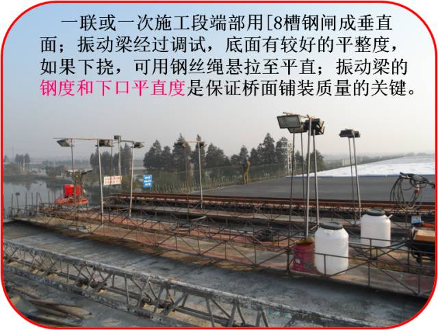

11、插入式泵送砼振动泵拖振
振捣时,先采用插入式振捣器振捣,使得骨料分布均匀,一次插入振捣时间不少于20s,用拖振速度控制振捣时间,最后采用振捣梁沿轨道进行全幅振捣,直至振捣密实。
振捣梁操作时,应设专人控制振动行驶速度、多人铲料和填料,确保铺装面饱满、密实及表面平整。
放料量以振捣后略高于设计混凝土面1mm为好,一般不得欠料,如果欠料要人工补料后振动梁振捣。
振动梁的钢度不足时,混凝土稍有阻力,梁体上拱,从混凝土上跳过。
12、振动梁振捣,人工梁前补平
