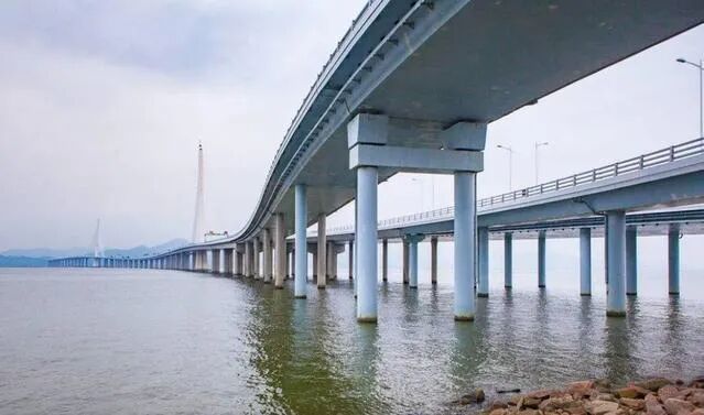

1、桩基础
(1)检查现场施工质量,主要包括:桩基成孔质量;钢筋笼制作安装质量;桩径;桩头处理质量;预制桩外观质量和接桩质量等。
2、装配式结构
(1)检查现场施工质量,主要包括:构件几何尺寸、外观质量和安装质量。
3、砌体结构
(1)检查现场施工质量,主要包括:砌体几何尺寸和外观质量;组砌方法;砌筑质量;砂浆试块留置情况。
(2)抽查质量控制资料,主要包括:原材料合格证书、检验报告、进场验收记录、复试报告;砂浆配合比、砂浆强度检测报告。
4、钢结构
(1)查现场施工质量,主要包括:构件几何尺寸和外观质量;焊接(螺栓连接)外观质量;涂装质量。
5、预应力
(1)检查现场施工质量,主要包括:波纹管;锚垫板定位及保护措施;预应力筋存放情况;预应力筋长度(失效长度);张拉和压浆系统工作情况。
(2)抽查质量控制资料,主要包括:预应力张拉专项方案及审批;原材料、成品(预应力筋、锚具、夹片、波纹管)合格证、检验报告、进场验收记录、复试报告、静载锚固性能试验报告;油泵、千斤顶、压力表的校验报告和配套标定报告;预应力张拉应力值、伸长量、每端滑移量、滑丝量记录;孔道压浆配合比、试块强度、压浆记录;同条件试块强度。
