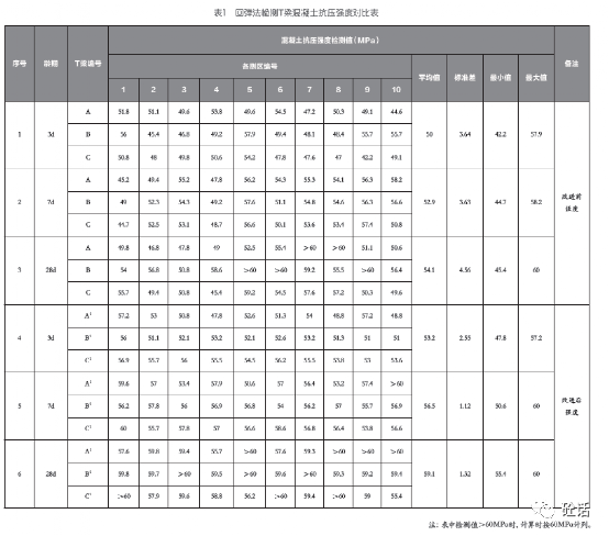

芒梁高速第二合同段桥梁上部结构采用30m预应力T梁。预制施工检查发现,T梁混凝土回弹强度差异较大。设计为C50,经回弹检测3d强度最小值42.2MPa,最大值57.9MPa,偏差系数3.64;7d回弹强度最小值44.7MPa,最大值5 8 . 2 M Pa,偏差系数3.63;28d回弹强度最小值54.1MPa,最大值60MPa,偏差系数4.56。通过试验结果,可以看出改进前的强度分布不均,且后期回弹推定强度增长缓慢,主要表现为预制T梁混凝土3d现场回弹推定强度增长快,达到设计强度的80%以上,但7d、28d混凝土现场回弹推定强度增长缓慢,甚至个别T梁28d现场回弹推定强度不能达到设计强度。

根据梁河县当地气候特点,改变原有土工布全覆盖洒水养护方式,改为仅用土工布覆盖顶板、腹板采用洒水后裹覆塑料薄膜养护的方式,且养护用水增加晾晒时间。避免了水温过低导致梁体表面水化热释放过快的问题。经过一段时间的养护试验,预制T梁混凝土腹板强度增长正常,达到了设计要求。由表1可知,采取综合措施后T梁混凝土3d~28d回弹检测强度持续稳定增长,28d抗压强度测定值偏差系数由4.56降为1.32,使T梁混凝土的整体质量得到有效控制,改进措施效果显著,有效保证了预制T梁总体质量稳定。
