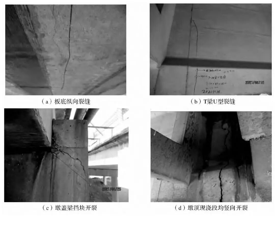

通过对该段高速公路的桥梁进行实地检测,发现空心板板底纵向裂缝超限或含纵向裂缝的板较多,存在预应力混凝土T梁纵向裂缝、支座脱空或老化或锈蚀病害、桥面铺装破损、墩台顶纵向裂缝等病害。与其他地区桥梁相比,处于严寒地区的桥梁病害发展更为严重。下面选取了检测过程中的重点病害,并分析了病害的发生原因。
2.1 混凝土开裂病害
通过对248座桥梁的检测发现其中90%以上桥梁的梁底存在纵向裂缝,其中纵向裂缝超限的桥梁共16座,占比6.5%;存在墩台顶纵向裂缝的桥梁有6座,占比2.4%。如图1所示为该段桥梁混凝土开裂病害情况。

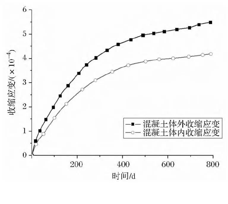

辽宁省地处严寒地区,一年四季最大气温差可达60℃,该区桥梁所处的自然环境更为恶劣。混凝土对温度变化更为敏感,热胀冷缩性质明显。曹国辉等[7]通过对混凝土体内、外收缩应变测试,得到混凝土试件体内、外收缩应变拟合曲线,如图2所示。
由图2可知,随时间的增加,混凝土体内、外收缩应变的增长速率均减小,对收缩应变值而言,体内收缩应变更小。故当环境温度发生变化时,由混凝土中心向外的不同部位产生拉应力不同,当外部混凝土拉应力超过其极限拉应力后就会产生温度裂缝。对于严寒地区的桥梁来说,这种由于环境温度大幅变化造成的混凝土开裂现象是不容忽视的。偶遇大雪,为恢复交通,采用除冰盐除冰化雪,从而形成氯盐环境,高浓度氯离子不但使混凝土表面粉化掉皮,而且氯离子沿温度裂缝侵入混凝土结构内部,会加快混凝土结构的裂缝发展,对桥梁造成锈蚀和冻融破坏,对桥梁结构造成不可逆的伤害,影响桥梁结构的耐久性。

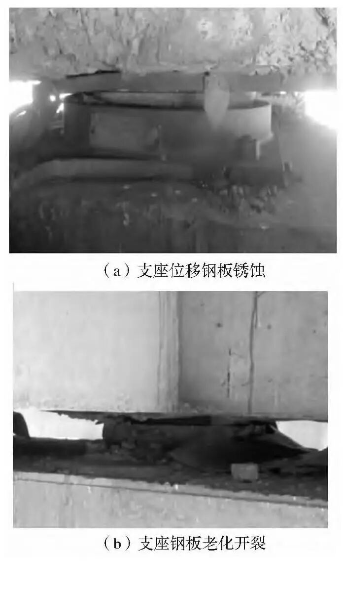

普通板式橡胶支座作为我国公路钢筋混凝土梁桥体系中的重要支承构件,其老化力学性能可影响局部甚至整体结构的刚度和受力均匀性及服役桥梁结构的安全性。通过对248座桥梁的检测发现,全部桥梁的支座均存在不同程度的老化,其中支座病害严重的桥梁共10座,占比4.0%。支座主要病害类型如图3所示。
在桥梁施工过程中,可能会因为梁端垫石强度过低、标高不准确或不平导致支座上部脱空;桥体建成后,支座橡胶材料受严寒地区大幅降温影响收缩,使支座发生脱空现象,削弱对梁体的支撑作用;再者冬季使用含有氯离子的除雪剂人为创造了含氯离子的环境,会加快钢板的锈蚀,影响其刚度。发生病害的支座改变上部结构的受力状态,威胁桥梁结构安全、稳定和耐久性能。

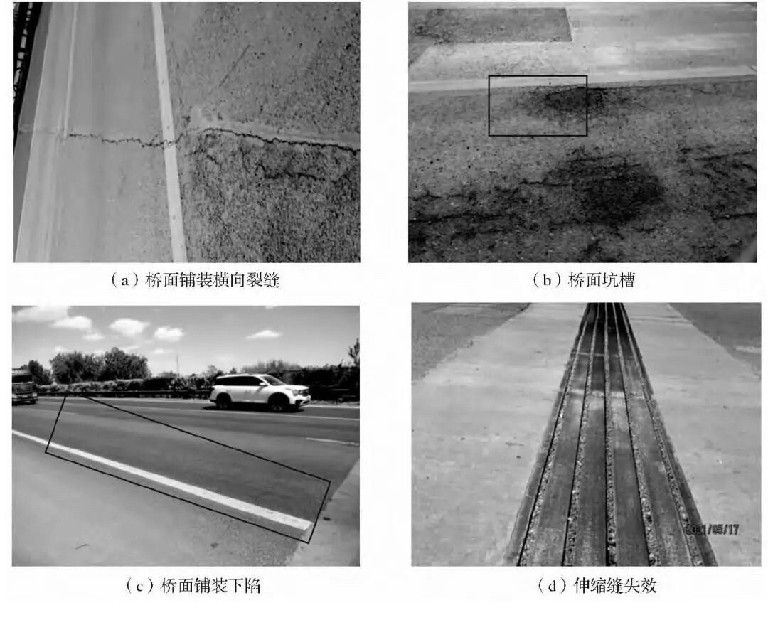

在对该段桥梁桥面系进行检测时发现:铺装局部变形、破损,伸缩缝处堵塞、失效,占比较大。图4(a)、图4(b)所示为铺装层变形、破损病害,图4(c)、图4(d)为伸缩缝堵塞、失效病害情况。
图3 支座病害 下载原图
在桥梁服役过程中,桥面直接暴露于自然环境中,直接与雨水、积雪等相接触,加之人或机动车辆等荷载直接作用,也会对其产生摩擦作用造成一定的损伤。又考虑到严寒地区沥青混凝土的温缩作用,梁间纵向松动引起的反射裂缝,车辆渠化交通的反复作用会使桥面铺装产生顺桥向的裂缝;墩顶桥面连续铺装处的反射裂缝会影响沥青表面的平整度,而交通的反复作用会使桥面产生横向裂缝。加之严寒地区冬季将大量使用含有氯离子的除雪剂而造成桥面铺装的进一步腐蚀。因此,相对于普通桥梁而言,桥址处于严寒沿海地区桥梁的桥面将更容易发生铺装层病害。
