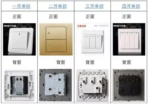

几开:表示一个面板上有几个按键。

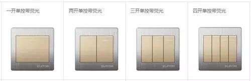

单控:普通的按键开关
单控开关:单控开关在家庭电路中是最常见的,也就是一个开关控制一件或多件电器,根据所联电器的数量又可以分为单控单联、单控双联、单控三联、单控四联等多种形式。如:厨房使用单控单联的开关,一个开关控制一组照明灯光;在客厅可能会安装三个射灯,那么可以用一个单控三联的开关来控制。
一开单控 二开单控 三开单控 四开单控
双控:双控开关可以与另一个双控开关共同控制一个灯。进屋开灯,回卧室关灯便是使用双控开关。
双控开关:双控开关在家庭电路中也是较常见的,也就是两个开关同时控制一件或多件电器,根据所联电器的数量还可以分双联单开、双联双开等多种形式。双开关用得恰当,会给家居生活带来很多便利。如:卧室的照明灯,一般可以在进门的门旁边安装一个开关控制,然后在床头上再接一个开关同时控制这个顶灯,那么,进门时可以用门旁的开关打开灯,关灯时直接用床头的开关就可以了,非常的方便,尤其是冬天天冷时更显得实用。

荧光开关 –让生活更方便
荧光开关也很方便,夜里黑漆漆的,你可以根据他发出的荧光很容易地找到开关(不过城市即使是晚上灯全部关了,也还是有一定的光线,还是根据自己喜欢选择是否用带荧光的)。

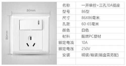

10A三孔插座:2200W以下电器及1.2P以下空调可以使用
16A三孔:又称为空调插座,1.5P-2.5P空调使用。
10A三孔带开关:插座可以给普通电器,以及1.2P以下空调可以使用。开关可用来控制插座电源。
16A三孔加开关:1.5P-2.5P空调使用。开关可用来控制插座电源。

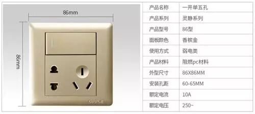

五孔加开关:开关可以独立当开关使用也可以用来控制插座(个别品牌其中开关单独使用)

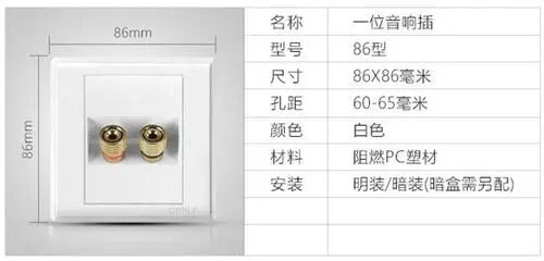

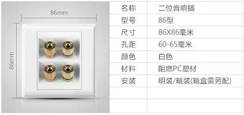

一位音响插座:又叫两孔音箱插座。一个头接进线,另一个头接出线
二位音响插座:又叫四孔音箱插座。一个头接进线,另一个头接出线

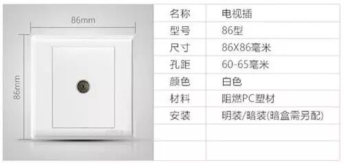

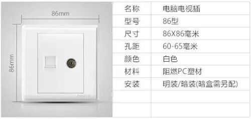

电视插座:本产品是一分支器和普通终端式电视插座的组合,用作有线电视系统输出口,具有安装方便,电缆用线少等优点,适用于有线电视工程的用户终端。
电话电视插座:可以接一个电视信号线 一个网络信号

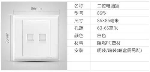

电脑插座:又称信息插座,网络插座,宽带插座

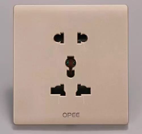

多功能五孔:其中的三孔可以接两头插头也可以接三头插头。以及外国进口电器插头。10A

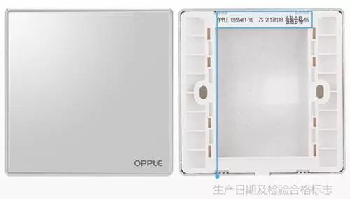

选开关插座主要有(1)开关的面板的材质要进口的PC塑料光泽好,对折不会变形,有弹性,阻燃,(2)底座绝缘材料选用也很重要,好的是采用进口的尿素树脂这样的材料阻燃,遇热不变形,耐高温强度高。(3)插座的铜材要弹性好,插拔力强,插进要松,拔时要稍紧为好。注意:如果难插好拔说明模具做工不好,铜材太薄,这样的插座有安全隐患(4)开关的铜材有两点,1:铜柱要大最好你叫经销商拆开看,这样你就可以看见里面的铜材是冲床冲的还是线切割的,如果是冲床冲的说明铜材太薄要加铁皮做连接电线的压片这样导电性差,开关散热慢容易烧坏,还会存在安全隐患容易引起火灾。而线切割的这样的铜材是一体大方块的这样的铜柱散热快寿命可长达180000个小时。(注意:开关铜柱的尺寸大约是长1.5CM*宽0.7CM*厚0.8CM的整体铜材)2:触点要采用银锂合金触点,耐磨损这样开关寿命长可达80000次回程的寿命比银触点更好。
插座尺寸:

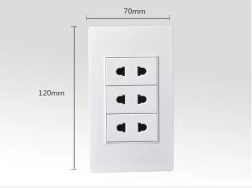

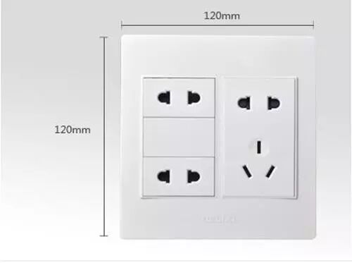

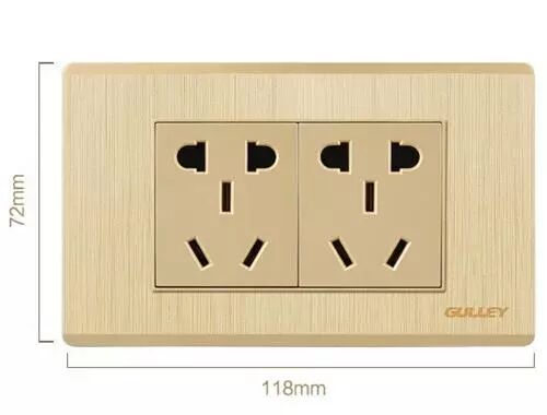

按规格尺寸分:86型、118型、120型
118型
86型
120型一
120型二
118插座是横向长方形,120插座是纵向长方形,86插座是正方形。118插座一般分,一位、二位、三位、四位插座。86插座一般是五孔插座,或多五孔插座或一开带五孔插座
