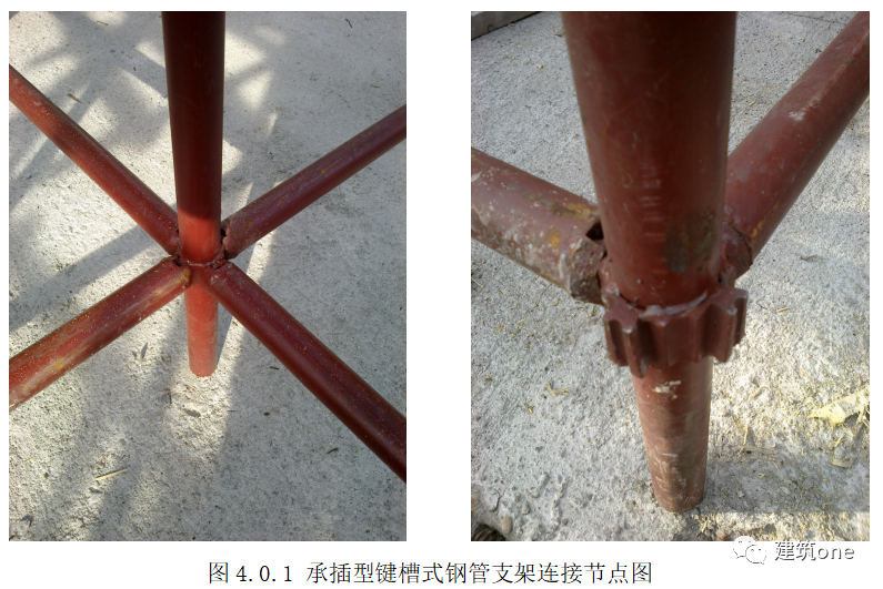

4.0.1  承插型键槽式钢管支模架体系由立杆、水平杆及可调托座等构配件构成。立杆采用套管承插连接,水平杆采用杆端键式插头卡入键槽式插座快速连接,形成结构几何不变体系的钢管支架,支模架上部荷载由可调托座传力,立杆与立杆的连接为同轴心承插,各杆件轴心交于一点。架体受力以轴心受压为主,受力稳定、安全可靠。采用模数化、标准化的杆件,水平杆规格有:600mm、900mm、1200mm等规格,一般按300mm模数设置。承插型键槽式钢管支架连接节点图如图4.0.1所示。

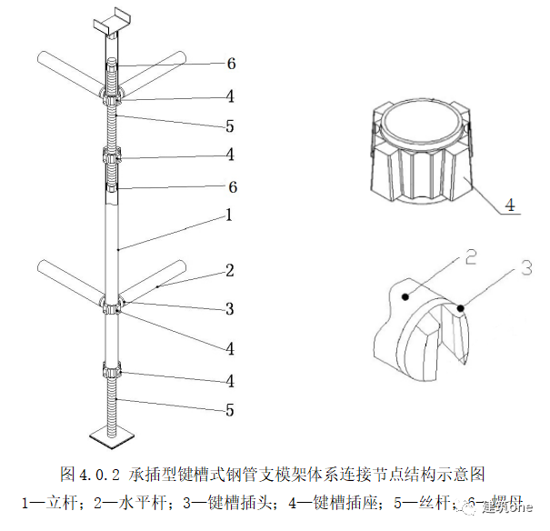

4.0.2  承插型键槽式钢管支模架体系的连接节点,包括立杆,横杆,键槽插座和键槽插头,键槽插座装配在立杆上,键槽插头固定在水平杆端部,键槽插座的周向匀布四个锥形凸头,键槽插头设有锥形凹槽;将键槽插头的锥形凹槽装配扣入键槽插座的锥形凸头上,锥形凹槽与锥形凸头相互啮合形成连接副,连接可靠具有防崩脱的功能。承插型键槽式钢管支模架体系的连接节点结构示意图如图4.0.2所示:

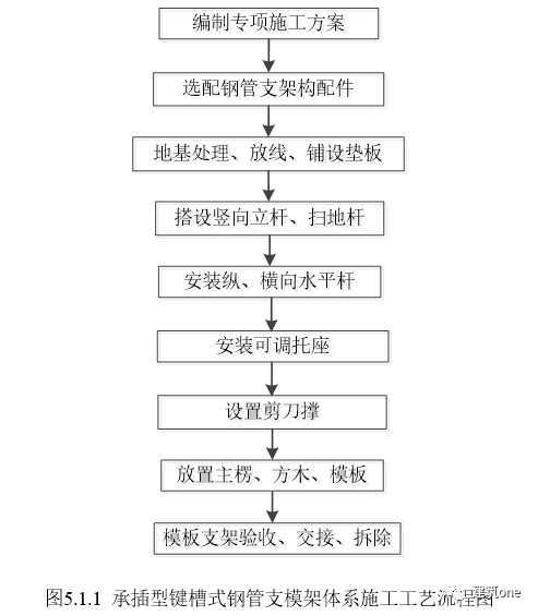

5.1  工艺流程
5.1.1  承插型键槽式钢管支模架体系施工工艺流程(如图5.1.1所示)

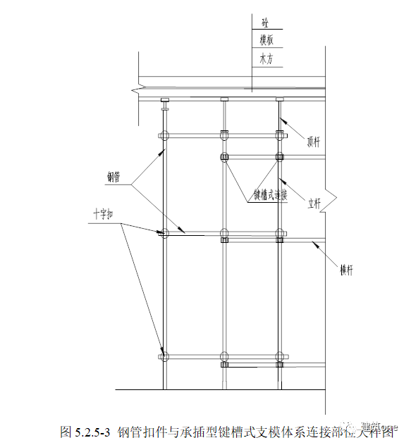

3  当部分区域的模板支架不适合键槽式钢管支架体系,该部分区域可采用扣件式钢管支架,扣件式钢管支架与承插型键槽式支模体系连接部位见图5.2.5-3。

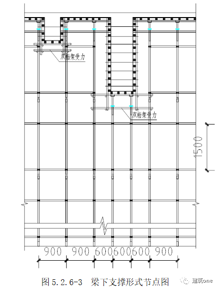

3  为提高顶层可调托座的稳定性,在可调托座上增加一道普通钢管水平横杆,一般梁下由两个主楞共同承重,当梁截面较大时可采用双排或多排立柱杆(根据计算确定立柱杆数量),支柱杆的间距应由模板设计确定,梁下支撑形式节点见图5.2.6-3。
