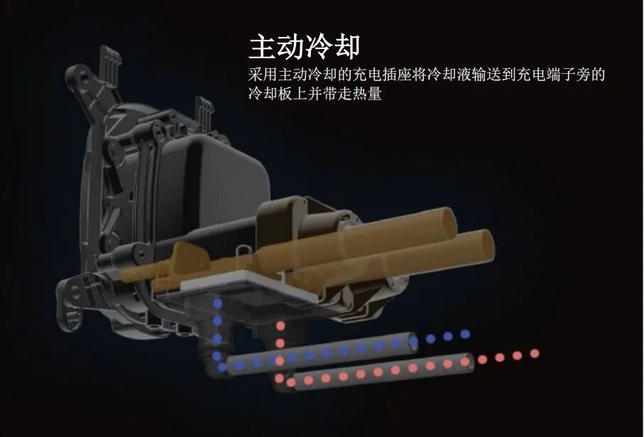

只有对充电端子进行冷却才能达到未来所需的功率水平。这种冷却可以是被动冷却,或主动冷却。
被动冷却由电源终端周围的“灌封”材料帮助带走热量。然而,添加灌封材料或吸热设备可能会增加构建线束或维修接口的难度。另一方面,尽管灌封材料或散热片可以带走终端的热量,但这种被动冷却的方法只能通过周围的空气散热,无法进一步冷却降温。结果,大部分热量就会驻留在材料块中,在环境温度较高的情况下更是如此。
相比较而言,主动冷却可以使系统能够在更长时间内接受更大的电流。设计人员可以让冷却液流经充电端子的附近,借此降低温度。充电端子(或针脚)相邻的汇流排上连接有冷却板,这样冷却液就可以通过冷却板带走热量。采用主动冷却时,插座周围的空气就变得不那么重要了;也就是说,温度的升高只与冷却液的温度有关,并且在很大程度上不受环境温度的影响。
安波福进行的测试表明,电流为 500A 时,这种技术可以长期将端子的温升限制在可接受范围内。在没有采用主动冷却的情况下,500A 电流的运行时长将被限制在 10 到 15 分钟。
结合实时温度感应,主动冷却技术允许整车厂家控制向电池输入的最大功率。虽然这会在一定程度上增加复杂性和成本,不过,由于汽车中的许多系统也有冷却需求,如逆变器、电池、转换器等电力电子设备,因此汽车中或许会有共享的冷却剂可供使用。

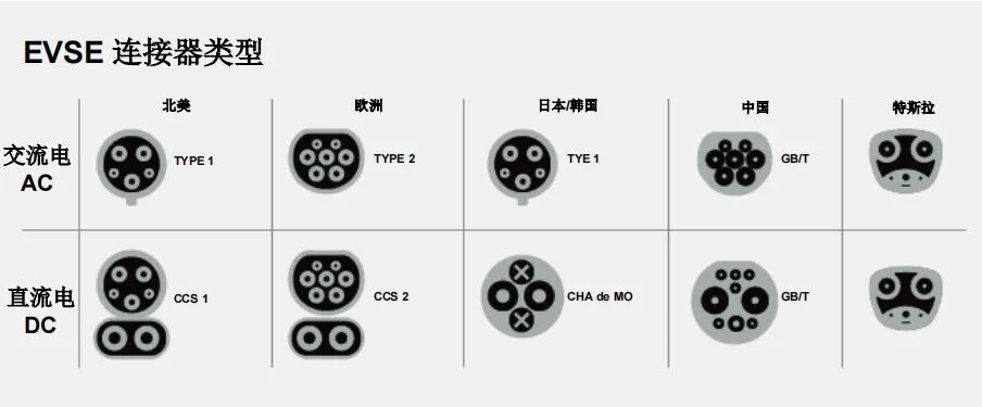

对灵活性的一个要求是要适应不同的地区标准。北美、欧洲和亚洲都实施不同的交流和直流汽车充电接口标准。秉承行业一贯的设计理念,整车厂家应该考虑配有多种通用组件、同时可以适用多种标准的充电插座。他们还应该考虑在同一种汽车配置和硬件的基础上兼容不同地区的充电插座,这也是全球性汽车平台必须考虑的一个关键问题。

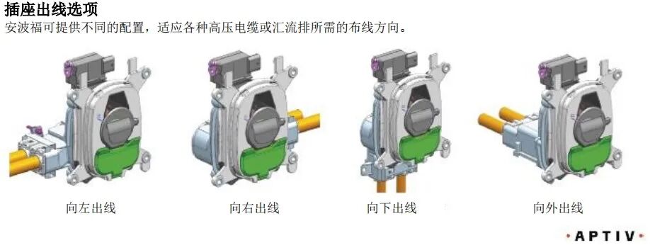

例如,根据某款车型的物理配置,封装时可能需要将高压电缆或汇流排向左或向右出线,而在别的车型上却要求径直向下布线,甚至直接铺设回车内。如果充电插座可以轻松支持不同平台上的各种布线方向,整车厂家将有机会实现规模经济,因为他们可以在多个平台上重复使用插座的核心组件。

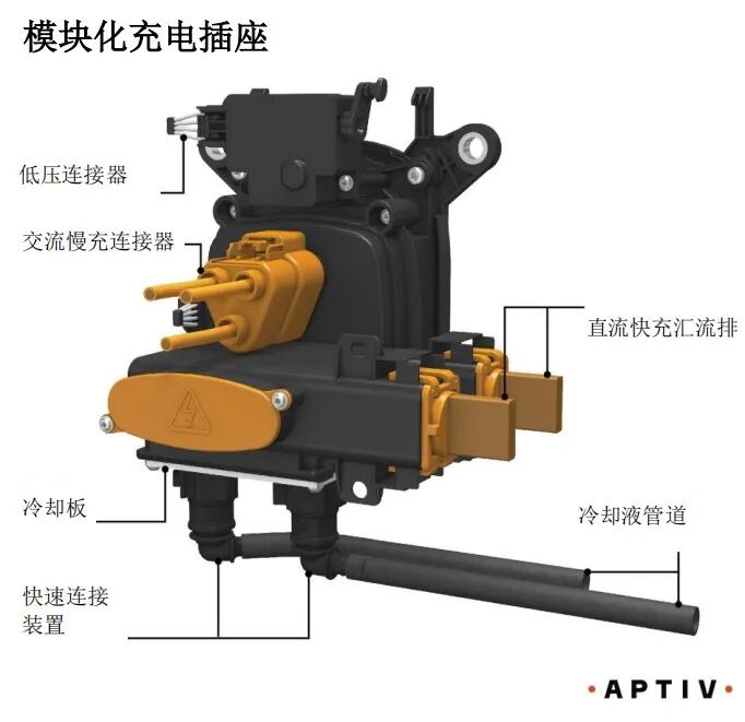

同样,不同的车型上插座面板的形状和安装位置可能会有所不同。整车厂家可能希望在面板上安装不同的徽标或配置 LED 灯。模块化设计可以适应以上各种情况并保留通用组件。
整车厂家还可能需要选择使用高压汇流排而不是电缆将充电插座的直流端连接到电池。与具有相同横截面面积的电缆相比,高压汇流排能够承载更大的电流,因而日益受到青睐。它们还可以解决车内某些复杂空间内使用线缆难以弯曲和布线问题,还有利于自动化装配的实现。
整车厂家应考虑到的另一个可能对生产成本带来显著影响的问题是如何方便总装布线的一级供应商展开生产。
充电插座是一个复杂的装置,其中包含多个零部件和连接器,且这些零件既有低压又有高压。有些上游供应商将充电插座以零散和未装配部件的形式交付给线束供应商。虽然这些插座的价格在生产上游可能较低,但是,由于更长的工时、更复杂的布线设计以及潜在的质量问题,使总体成本集中在了生产下游。相比之下,模块化设计可以显著减少充电插座的封装工程量,既降低总成本,也可以保证质量。
