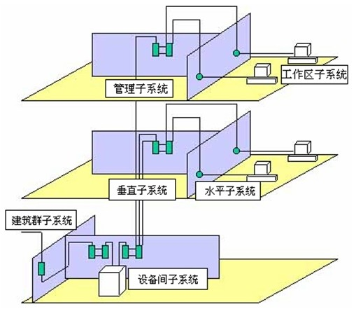

综合布线一般采用星形的拓扑结构包括以下几个子系统
0 1
1、工作区子系统
0 2
2、水平子系统
0 3
3、垂直干线子系统
0 4
4、管理子系统
0 5
5、设备间子系统
0 6
6、建筑群子系统
SIX SUBSYSTEMS
本期首先介绍一下工作区子系统
工作区子系统
工作区子系统即最终用户的办公区域,包括符合EIA/TIA-5683类、5类传输标准的信息插座、适配器和终端设备连线。我们在本方案中为贵方的大楼设计工作区子系统时,为了与水平线缆相匹配同时使系统能有极强的灵活性,选用的话音与数据信息插座全部是符合传输标准的超五类信息插座,超五类信息插座使得整个传输链路在电气上符合超五类标准,不会在工作区产生瓶颈效应。
