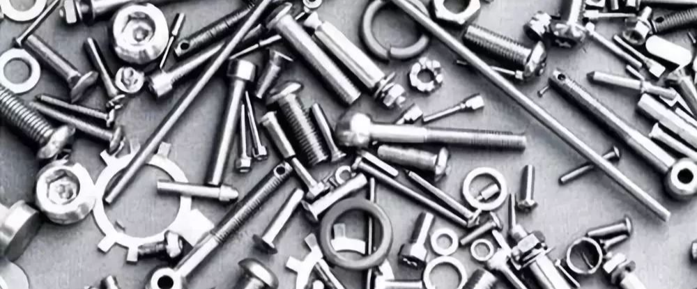

紧固件
紧固件是保证防爆电气设备性能的主要零件。常用的紧固件由螺栓和螺母及防松用的弹簧垫圈组成。对于要用特殊紧固件防爆电气设备必须用特殊紧固件,如隔爆型电气设备外壳各部的连接必须用护圈式紧固件,以防无关人员随意打开外壳,使外壳失去防爆性能。
使用护圈式紧固件应符合以下几点要求:
①螺栓头或螺母要设在护圈内,必须使用专用工具才能打开,以防人员随意打开外壳,造成失爆
②紧固后的螺栓头或螺母的平面不能超出护圈高度
③各种规格螺栓的通孔直径、护圈高、护圈直径应有关规定
④护圈可设开口,开口圆心张角不大于120°
⑤护圈要与主体牢固连在一起。无论何种固件都应采用不锈材料制成或经防锈处理
