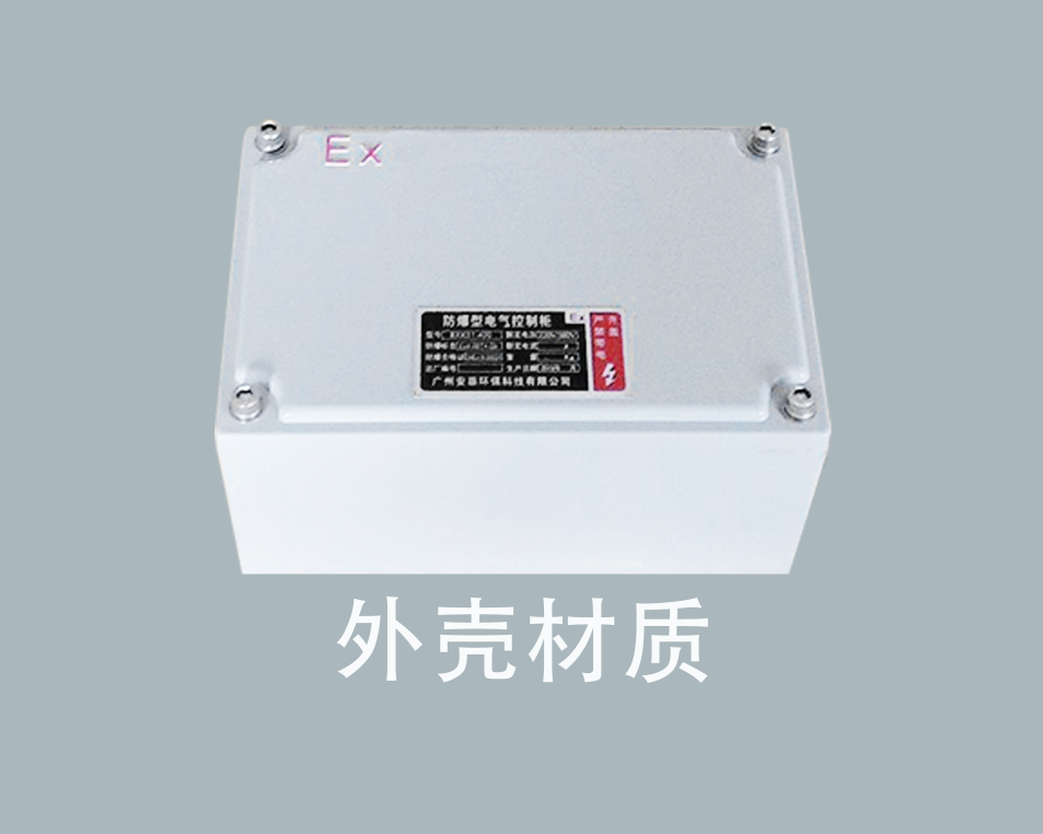

一、 外壳材质
所有的隔爆型电气设备的隔爆外壳,其结构强度都应能承受其内部的爆炸压力。从这个目的出发,凡是能承受爆炸压力的外壳,无论它的材质是什么,都应该是允许的。因此,黑色金属中的钢、铸钢、铸铁,有色金属中的铜、铝等轻合金,高分子材料中的热固性塑料和热塑性塑料、无机材料中的玻璃、陶瓷等,都可能成为隔爆外壳的材质。国标GB3836.1-2000对这些可能作为隔爆外壳的材质根据防爆方面要求对这些材质作了规定。
(1)塑料外壳
塑料外壳的应用受一些安全条件的限制。塑料的结构强度,与其成型工艺密切相关。以温度为例,温度过高,造成高分子的断裂;若温度偏低,粘结剂的粘结不好。这两种情况都导致外壳结构强度降低。因此,塑料外壳一般适用于低电压、小容量隔爆外壳。
塑料外壳除了结构强度问题以外,还有一个防静电积聚问题,塑料外壳的表面绝缘电阻值应不大于1×109欧。
塑料外壳不可避免地会接触火花、电弧或爆炸火焰。因此,作为隔爆外壳材质的塑料应是不燃性或难燃性塑料。
(2)轻合金外壳或金属外壳
这里所说的轻合金主要是指铝合金。用它制造防爆电气设备外壳是受限制的。这是因为,铝合金与锈铁摩擦会放出大量的热能。这种能量的释放容易引起爆炸性气体混合物的点燃。针对上述情况,在隔爆外壳的材质中,限制了铝合金的应用和限制了铝合金中镁的含量。制造Ⅰ类电气设备外壳的材料,按质量百分比,铝、钛、镁的总含量不允许大于15%,并且钛和镁总含量不允许大于6%;制造Ⅱ类电气设备外壳的材料,按质量百分比,含镁量不允许大于6%。对此,设计者应予重视。
(3)透明件
隔爆外壳上的透明件是隔爆外壳的一部分。它首先应能承受住外壳内部爆炸压力作用;其次它能承受住使用环境中外界条件的作用:机械的(碰、砸、撞)、化学的、热的作用等。透明件应采用玻璃或其他抗机械、热、化学等作用的材料制。

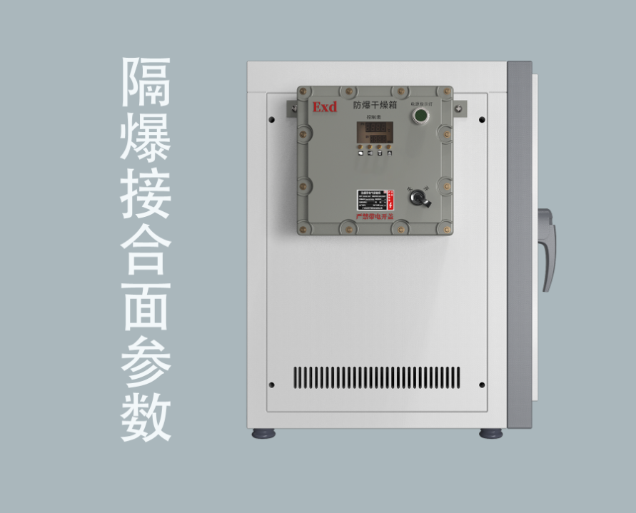

三、 隔爆接合面参数
由于加工制造、安装使用、维护等方面的原因,隔爆外壳不可能是“天衣无缝”的一个整体,而是由许多零件组成。零件间的零件缝隙会为壳内的爆炸产物所通过时,这些缝隙即称作“火焰通路。火焰通路都必须有一定的结构尺寸,叫做“隔爆参数”。有的隔爆参数经许多次试验,已经知道了保证安全的参数范围,对此,在防爆国标GB3836.2- 2000中已作出明确规定。否则,则通过防爆试验方可证明其安全性。
隔爆结构参数的规定,则是在最大试验安全间隙的基础上取一定安全系数后确定的。包括:平面隔爆接合面、止口隔爆接合面、螺纹隔爆接合面、操作杆与孔隔爆接合面、胶粘隔爆接合面、采用衬垫作为隔爆措施的参数、轴承结构结构参数。
平面隔爆接合面、止口隔爆接合面、操作杆与孔隔爆接合面的隔爆参数应符合GB3836.2-2000表1~表4的要求;
螺纹隔爆接合面的隔爆参数应符合GB3836.2-2000表5的要求;
胶粘隔爆接合面的隔爆参数应符合GB3836.2-2000条款5.5.2的要求;
采用衬垫作为隔爆措施,其结构和参数应符合GB3836.2-2000附录D3的要求;
轴承结构参数应符合GB3836.2-2000表1~表4及条款7的要求。
国标GB3836.2-2000中没有明确呼吸装置和排水装置的防爆参数,但对这些装置的材质作出了规定。因此,呼吸装置和排水装置的防爆参数须通过防爆试验后方可确认。

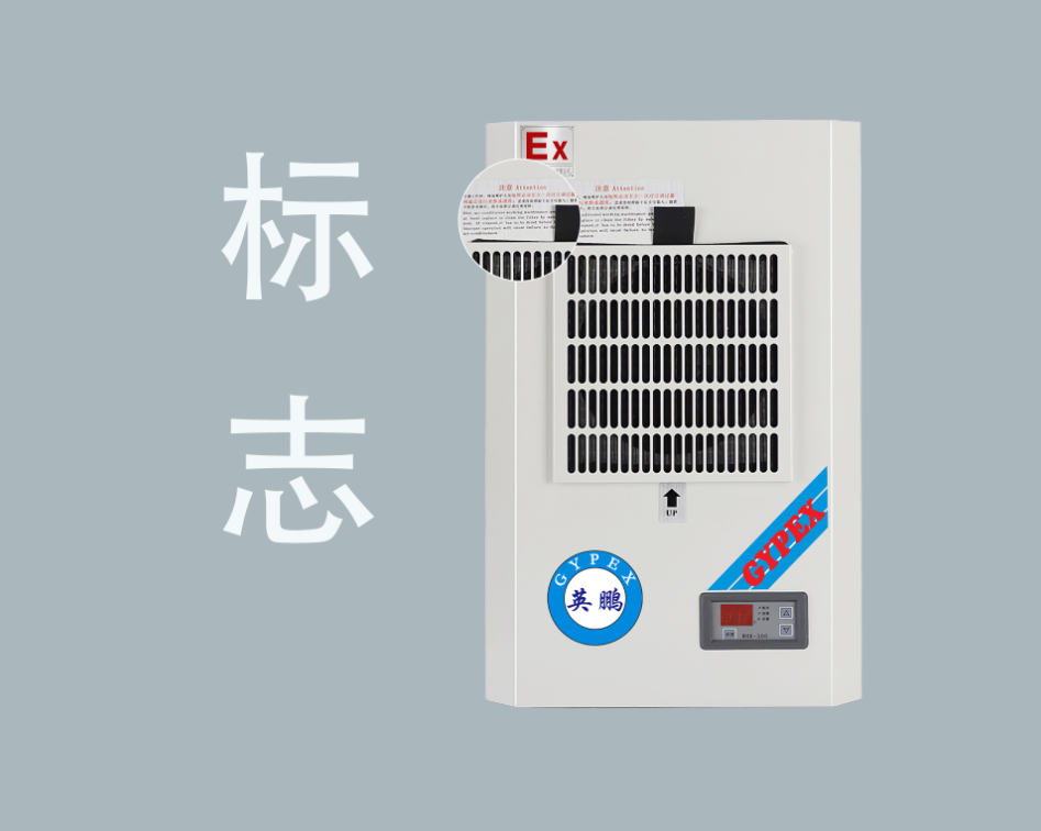

八、标志
隔爆型电气设备应在主体部分的明显部分设置铭牌,并可靠固定。铭牌(含警告牌)必须考虑到可能存在的化学腐蚀下,仍然清晰和耐久。通常,铭牌采用青铜、黄铜或不锈钢制成。
通常情况下,铭牌内容应包括下列内容:
a.制造厂名称或注册商标
b.产品名称及型号
c.防爆标志
d.防爆合格证编号
e.出厂日期或编号
f.检验单位名称或标记
g.产品其他信息(如额定电压、电流等)
警告牌“断电后开盖”或相类似警告语。
