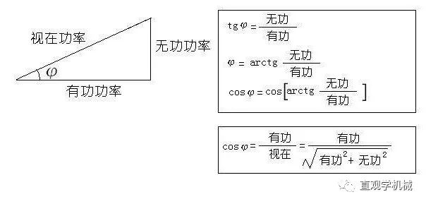

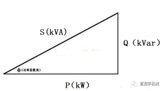

我们可以把三种功率画成功率三角形,两个直角边分别表示有功功率和无功功率,斜边表示视在功率。
