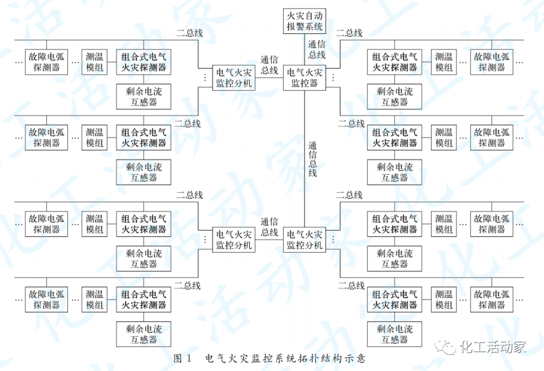

电气火灾监控系统通常由电气火灾监控器和电气火灾探测器组成,该系统拓扑结构如图1所示。
电气火灾监控器应具有实时集中监控、故障显示及报警、故障及报警记录等功能,并在消防控制室或有人值守的场所安装;若电气火灾监控器安装在无人值守的变电所,则需将报警信号和故障信号上传至对应的消防控制室。工程实践中,常用的电气火灾探测器类型有剩余电流式和测温式,但随着电气火灾监控设备的不断发展,组合式电气火灾探测器可以同时实现1kV及以下配电线路剩余电流和线路温度的监测。组合式电气火灾探测器在简化电气火灾监控系统硬件数量的同时,通过采集多种参数,从而预判线路短路、过载等不同原因造成的渐变类电气故障,可提前将各种火灾隐患扼杀在初始阶段。
新建石化装置电气火灾监控系统的设置
电气火灾监控系统的设置原则是以预防电气设备及线路故障引发的火灾为主,为满足石油化工生产装置通常的连续生产要求,不应轻易切断用电负荷电源。因此大多数情况下,该系统仅动作于报警,而不动作于跳闸。该系统通过电气火灾探测器监测电气线路的运行情况并采集相关数据,当被监测线路出现异常的漏电流、温升时,电气火灾监控器上显示故障线路的漏电电流、温度、地址,并进行声、光报警,提醒运行维护人员及时排查事故。该系统作为全厂火灾自动报警系统的一个独立子系统,当该系统报警的同时,也应同时将报警信号送至火灾自动报警系统。
IEC 60364-4-42《低压电气装置第4-42部分:安全防护热效应保护》中说明了配电线路中泄漏电流达到300mA就可能引起火灾,GB 50116-2013《火灾自动报警系统设计规范》建议剩余电流式电气火灾探测器动作值为300~500mA,GB 50054-2011《低压配电设计规范》规定:为减少电气火灾危险而装设的剩余电流检测或保护设备其动作电流不应大于300mA。基于上述规范中相关条款,工程实践中通常将电气火灾监控系统中剩余电流监测的报警阈值设定为300mA。
考虑到电压等级1kV以下不同绝缘介质、不同导体材料的电缆长期允许最高工作温度不同,例如0.6/1kV铜芯交联聚乙烯绝缘电缆长期允许的最高工作温度为90℃,而0.6/1kV铜芯聚氯乙烯绝缘电缆中导体长期允许的最高工作温度为70℃,因此测温式电气火灾探测器的报警阈值宜根据线路电缆的型号、规格等参数确定。为预防电气火灾发生和减少误报警频率,通常将电气火灾监控系统中温度监测的报警阈值按电缆长期允许最高工作温度的80%~90%设置。电压等级1kV以上的供电线路,根据相关规范要求,建议采用光纤测温式电气火灾探测器并直接设置在保护对象的表面。

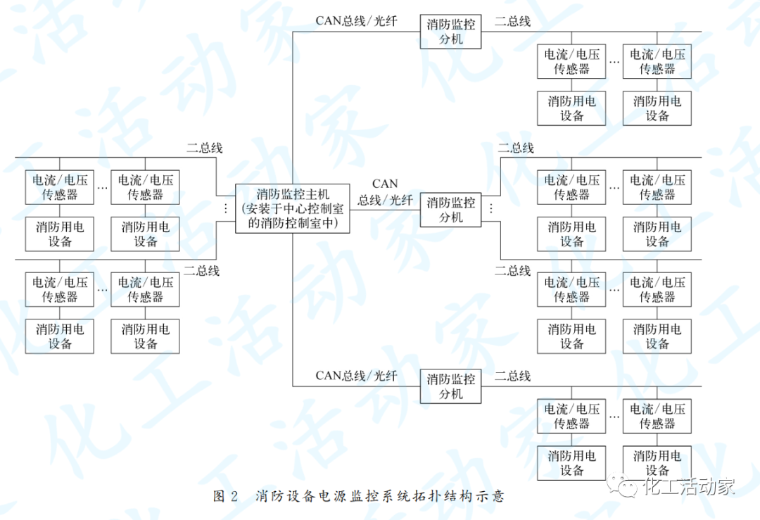

消防设备电源监控系统主要用于日常消防用电设备电源的维护与监控,以保证火情发生时相应的消防用电设备可以正常投入工作,为消防救援提供有力的保障。该系统通常由消防电源监控主机、分机以及电流/电压监控模块传感器等组成,系统拓扑结构如图2所示。
对于大型石油化工企业,各装置区消防用电设备末端安装的电流/电压监控模块传感器将采集的消防设备电源参数,通过总线与安装于各个装置区消防控制室或有人值守区域内的消防设备电源监控分机构成消防设备电源监控子系统,各装置区内的消防设备电源监控分机再与全厂性中心控制室内的消防设备电源监控主机通信,从而实现全厂消防设备电源的监控系统的建立。
该系统根据消防设备电源的电压、电流、开关状态等电气参数的变化情况发出相应的指令。当消防用电设备电源出现断路、过电压、欠电压、缺相、过载等故障时,发出声、光告警信号,提醒运行管理及维护人员及时检查、处理,并通过相应的寻址功能锁定具体的报警回路。
配置消防设备电源监控系统应注意的事项
石油化工企业的配电方案通常采用变电所放射式直供电的方式。如果消防设备电源监控系统的监测点设置在靠近变电所配电设备的出线端,当消防配电线路出现故障时,该系统将不能如实反馈消防用电设备受电端的实际电源情况。因此,该系统的电流/电压监控模块传感器的安装位置,原则上宜尽可能地靠近消防用电设备的末端,如消防双电源切换装置的进线处,以尽可能地保证消防电源监控的有效性。
