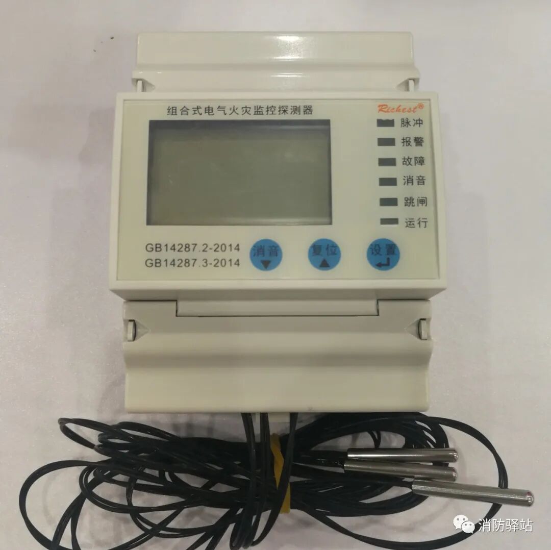

  组合式电气火灾监控探测器是用于监测被保护线路中的剩余电流值变化和温度变化的探测器,当被保护电气线路中的剩余电流和温度超过报警设定值时,能发出报警和控制信号。
  那么这类型的探测器是怎么对线路进行探测的呢?

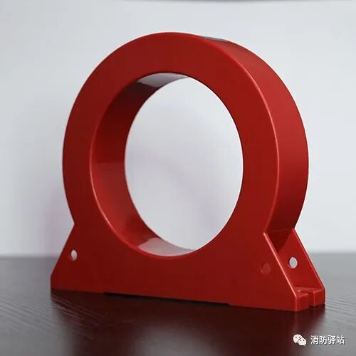

  剩余电流式电气火灾探测器主要由剩余电流传感器(简称传感器)测量被保护线路中的剩余电流值变化,一般采用闭合成环的高导磁的铁芯材料(比如高导磁镍钢或超晶合金等)。穿过传感器的保护线路出现剩余电流时,传感器将感应数据并传送至信号处理单元。信号处理单元接收传感器的测量数据,并对数据进行分析处理。
  测温式电气火灾探测器能探测被保护线路钟的温度参数变化,可以监测线路或连接点的温度异常情况,探测器一般设置在电缆接头、端子、重点发热部件等部位。
  那么如何判定探测器的监测数据是否合格?
  剩余电流式电气火灾探测器和测温式电气火灾探测器的执行标准是GB 14287.2-2014和GB 14287.3-2014。都属于自愿性认证产品。关键元器件为温度传感器。
  采用交流电源(AC 220 V/50 HZ)进行供电。
  剩余电流式探测器的报警值设定在20mA~1000mA之间。
  测温式探测器报警温度值设定在45℃~140℃的范围内,
  报警值与设定值之差的绝对值不应大于设定值的5%。
  同时具有实时显示功能
  两种探测器都有独立式和非独立式两种类型。
  独立式探测器带声光报警功能,可独立使用。
  非独立式探测器可以通过信号处理单元接入电气火灾监控设备,依靠电气火灾监控设备实现系统功能,不能独立运行。

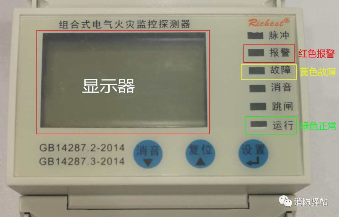

  第一部件是报警指示灯,红色表示报警状态,黄色表示故障状态,绿色表示正常状态,
  第二部件是监控显示器,采用数字或字母显示信息实时显示温度值。
