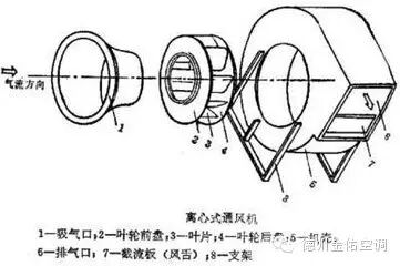

知识点:风机的组成结构
来源:网络,如有侵权,请联系删除
轴流风机主要由风壳、叶轮、电机组成;离心风机主要由蜗壳、叶轮、进风口(导流器)、电机、传动组、角框组成。配件有减震器、皮带轮、皮带、出口法兰、皮带护罩等。 其中:轴的材质为45#钢。
角框的角铁或镀锌板制作;
轴承:小负荷风机采用含油滚珠轴承(UKP系列)、功率较大风机采用带座轴承(机座)或双列滚柱轴承。
叶轮、蜗壳:一般采用镀锌板或热扎板制作,特殊情况(输送腐蚀性气体)采用不锈钢、玻璃钢或PVC制作。
风机座:采用槽钢或角铁制作。
皮带轮、皮带、电机为外购品。
采用的镀锌板的含锌量在Z22以上。热扎板制作后需经除锈和喷涂处理。
镀锌板制作之特点:外形美观,不易生锈,制作后不必经其它后处理,无电焊等操作,工作效率高,成本较高。在潮湿等室处场所,表面可喷环氧树脂漆做防护处理。 1热扎板特点:成本低、经喷涂后外形亦较美观,但经电焊等作业,如未处理好,在焊缝等地方容易生锈断开,使用寿命较镀锌板短。、
