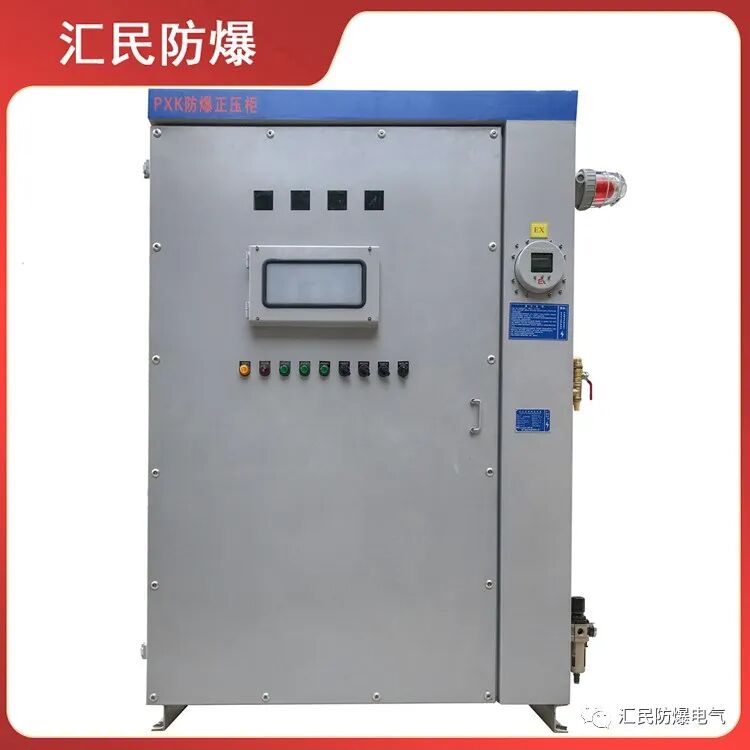

使用正压防爆型仪表柜以前,最先要查主腔的密闭特性、所组装仪表盘的完好性、电子计数器是否有设定及时。随后接入气动阀门,开启闸阀,过滤减压阀调整到0.4Mpa,调压阀调整到0.3Mpa,精密减压阀调整到0.2bar之上。随后调整通气溢流阀到150pa,再调整补气血溢流阀到200pa,等通气完成后,微正压自动控制系统便会为主腔供电。
  防爆主令开关接线方法
  1. 220VAC开关电源,则接控制器接线端子L输入N输入.
  2.必要时低电压关闭电源机器能接常开常闭无源触点欠压保护导出组。
  常见问题:
  1.为确保正压防爆仪表柜在运作时有充足的换气量,确定过滤减压阀出口的压力超过0.4Mpa。
  2.正压内腔压力不得超过气压表的测量范围,要不然气压表便会毁坏。
  3.请守护好门边的密封胶条,并时常查验密封胶条的完好性。
  4.仪表柜及安装在仪表柜里的仪表设备,都需要有可信赖的里外接地装置。
  5.正压防爆型仪表柜的通风时长依照说明书中规定时间和来操作。
  6.使用闸阀、过滤减压阀时,先要把阀调低,再漫漫将阀调高,以免使正压内腔压力太大而打坏气压表。
  应用领域:
  1.爆炸性气体混合物质风险场地:1区、2区;
  2.爆炸性气体混合物质ⅡA、ⅡB;IIC;
  3.温度组别:T1—T4;
