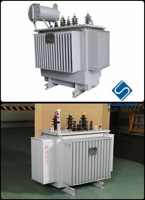

1、箱变概述
1.1什么是变压器
变压器(Transformer)是利用电磁感应的原理来改变交流电压的装置,主要构件是初级线圈、次级线圈和铁芯(磁芯)。主要功能有:电压变换、电流变换、阻抗变换、隔离、稳压(磁饱和变压器)等。按用途可以分为:电力变压器和特殊变压器(电炉变、整流变、工频试验变压器、调压器、矿用变、音频变压器、中频变压器、高频变压器、冲击变压器、仪用变压器、电子变压器、电抗器、互感器等)。
▲ 配电变压器

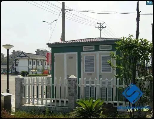

1.2什么是箱变
箱式变电器,又叫箱式变压站、预装式变电所或预装式变电站,简称“箱变”。箱式变压器作为整套配电设备,其是由变压器、高压电压控制设备、低压电压控制设备有机组合而成。其基本原理在于,通过压力启动系统、铠装线、变电站全自动系统、直流点和相应的技术设备,按照规定顺序进行合理的装配,并将所有的组件安装到特定的防水、防尘与防鼠等完全密封的钢化箱体结构中,从而形成的一种特定变压器。
▲ 配电箱式变电器

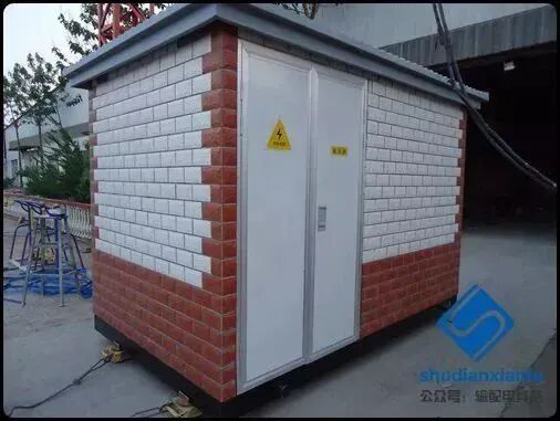

1.3箱变优点
因箱变将传统变压器集中设计在箱式壳体中,具有投资低、体积小、施工周期短、维修方便、高可靠性、外形多样化易与周围环境相协调,重量轻、低噪声、低损耗、操作便捷、组合方式灵活、运行安全性高等诸多优势等特点被广箱式变压器泛应用在各个领域之中,并成为现如今电力工程施工中不可或缺的重要电力设备。优点有如下:
1.3.1 占地面积小
因为箱式变压器的内部构造安排较为合理,所以占用的空间较小。相对于传统的变压器而言,箱式变压器通过科学合理的手段将高压配电设备安装到一个密封的钢结构箱子之中,其内部结构十分紧凑,各个组件之间缝隙也相当小,所以,箱式变压器所占用的空间也相对较小。
1.3.2 操作简单
箱式变压器操作方法十分简单、便捷,方便进行快速组装。由专门的设计人员通过对电力工程施工要求的了解,按照不同要求做出简单、便捷操作的单独主接线以及配套的箱外设备,方便进行快速组装。
1.3.3 自动化程度高
对箱体内湿度、温度进行控制和远方烟雾报警,满足无人值班的要求;根据需要还可实现图像远程监控。
1.3.4 投资省见效快
箱式变压器的应用收益高。我们从创建成本来看,可以清楚的看到箱式变压器的创建成本往往在30万到50万之间。从运行成本来看,则可以看到即便是在全负荷的运行状态之下,箱式变压器每年比普通的变压器消耗的电量少100万度左右,即便是出现问题所进行的维护成本也较少。所以,箱式变压器具有较高的应用收益。
1.3.5 工厂预制化
设计时,只要设计人员根据变电站的实际要求,作出一次主接线图和箱外设备的设计,就可以选择由厂家提供的箱变规格和型号,所有设备在工厂一次安装、调试合格,真正实现变电站建设工厂化,缩短了设计制造周期;现场安装仅需箱体定位、箱体间电缆联络、出线电缆连接、保护定值校验、传动试验及其它需调试的工作,整个变电站从安装到投运大约只需5~8天的时间,大大缩短了建设工期。
1.3.6 组合方式灵活
箱式变压器组合方式灵活。由于箱式变压器具有结构紧促、简单的特点,所以其每一个单体都是一个独立的系统,这样就造成了箱式变压器在组合的方式上面就具备了相当强的灵活性。
1.3.7 技术先进安全可靠
箱式变压器运行的安全性、稳定性较高。因为箱式变压器的外壳采用的是具有较强防腐能力的金属导体,其内部设备与设备之间所用接口采用的也是绝缘材料,箱内设有空调与除潮设备,这样就大大提高了箱式变压器对外界环境的抵抗能力,提高了其运行的安全性与可靠性。
1.3.8 外形美观,易与环境协调
通过选择箱式变电站的外壳颜色,从而极易与周围环境协调一致,特别适用于城市建设,如:城市居民住宅小区、车站、港口、机场、公园、绿化带等人口密集地区,它既可作为固定式变电所,也可作为移动式变电所,具有点缀和美化环境的作用。箱变蓝色考虑到与大自然的协调统一,成蓝色为的是和蓝天相互辉映。
▲ 配电箱式变电器
