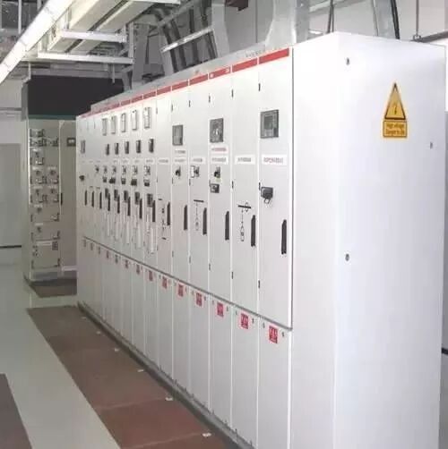

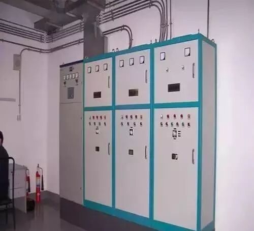

1、配电室

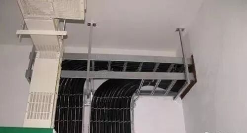

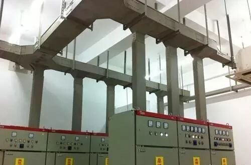

▲首先注意里面的桥架安装横平竖直,附件按标准设置。
▲配电柜布置成排成列,配电柜相互间或与基础型钢间要用镀锌螺栓连接,且防松零件齐全。高低压柜立面、背面平整,水平度、垂直度好,操作通道宽敞。正面要有盘面编号,背面也应注明编号。内部接线整齐,标识正确。接线端子要有编号;
▲决不允许任何给排水管通过;
▲变压器低压侧的中性点直接与接地干线连接,基础型钢接地;
▲电缆终端头、接头、拐弯处及竖井的两端要设标志牌;
▲配电柜应有公共型钢底座,整体布局整齐,柜内接线正确、可靠。地沟电缆走在支架上排列整齐,分段捆扎,有挂牌,接地排布置规范标识清晰,绝缘档鼠板合理设置。
电桥架设置规范,接地保护可靠,电缆进柜合理受力均匀,外保护好。变电所内,高低压配电设备及裸母线的正上方,不应安装灯具。
▲配电室与隔墙或楼板的所有空洞均应做防火密闭封堵。
▲配电柜长度大于6米,背后要有两个出口,且最小宽度为1米

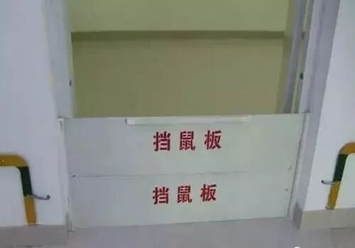

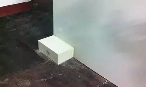

▲门口必须安装挡鼠板。

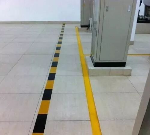

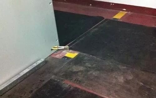

▲配电柜前工作区要铺橡胶板
▲柜箱盘线间、线对地间绝缘电阻馈电线路大于0.5兆欧,二次回路大于1兆欧。线缆整齐。

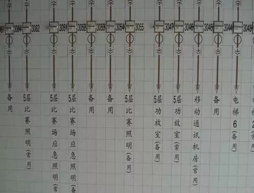

配电室要悬挂一次系统模拟图 →
挡鼠板的做法:一般30cm一块,共两块,采用绝缘电木或是塑料硬胶板。

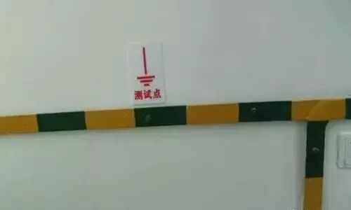

1、配电室铁制防火门及框要用铜编织线与接地干线连接
2、配电室内要预留不少于两处的接地备用点,上好螺栓螺帽、平垫、弹簧垫。

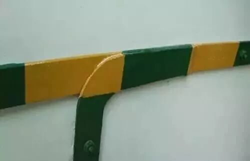

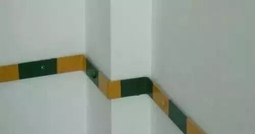

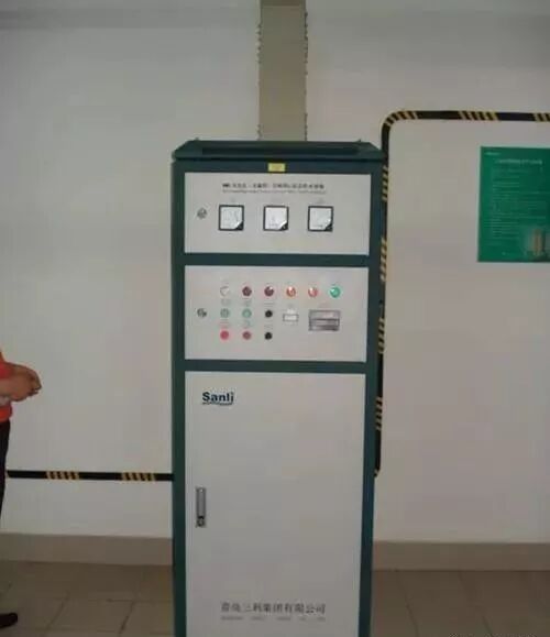

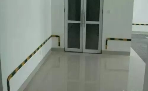

接地主干线一般明敷设,具体做法:
1、距地面高度250-300mm,与墙壁间隙10-15mm。
2、每段15-100mm,黄绿相间。
3、水平支架0.5-1.5米,垂直支持件1.5-3米,弯曲部分0.3-0.5米。
4、弯头专门加工。
主接地小做法→

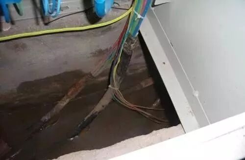

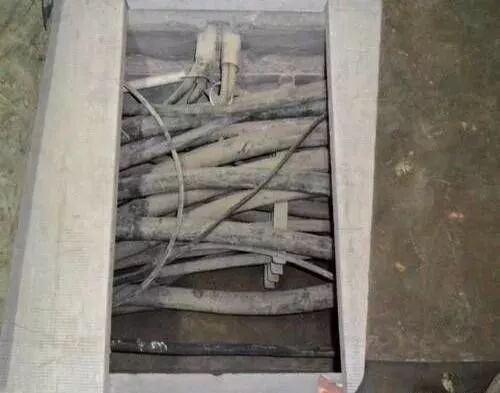

关于电缆沟:
▲最下端支架不小于5-10cm;最上端不小于15—20cm。
▲电缆上架,里面干燥、整洁、有序,支架接地良好。支架一般采用热镀锌的。电缆沟要有防水排水措施。
▲电缆出入要进行封闭处理。

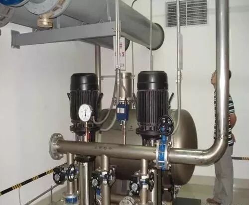

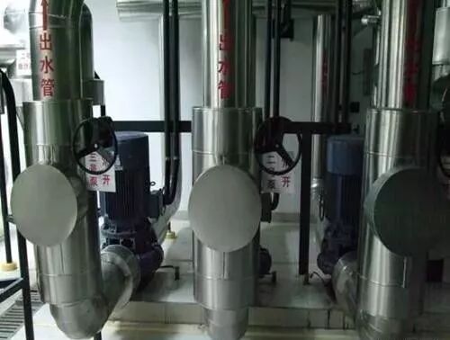

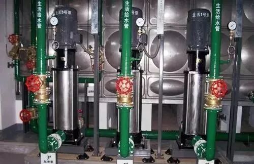

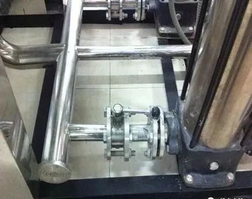

无负压设备机房:

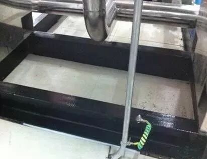

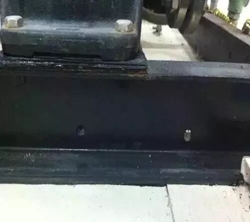

型钢接地,设备接地;
型钢钻孔排水;
表识清楚;
采用不锈钢螺栓;朝向一致。
设备及控制柜要有主接地 →
不锈钢法兰与螺栓连接,注意电化腐蚀(电绝缘片或板)。型钢要钻孔 →

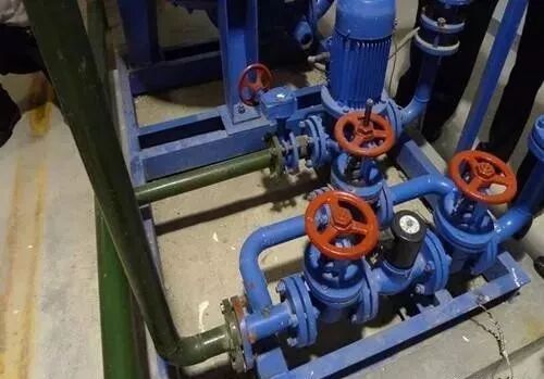

简单的做法:
给水设备的机座处理欠妥;
设备安装与土建之间欠协调;
没有减震装置;
注意了接地与跨接;
法兰长短不一。

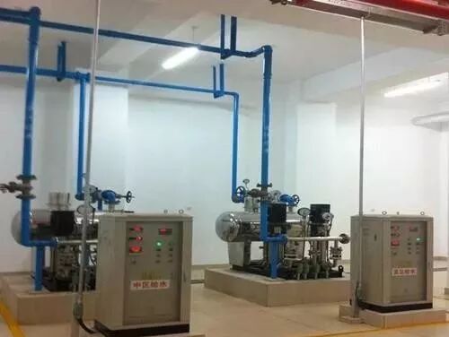

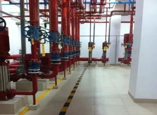

精美的给水设备间:
地面处理与设备;
互相辉映,整洁大方

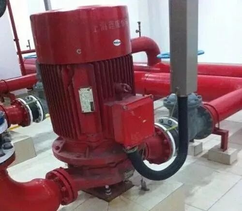

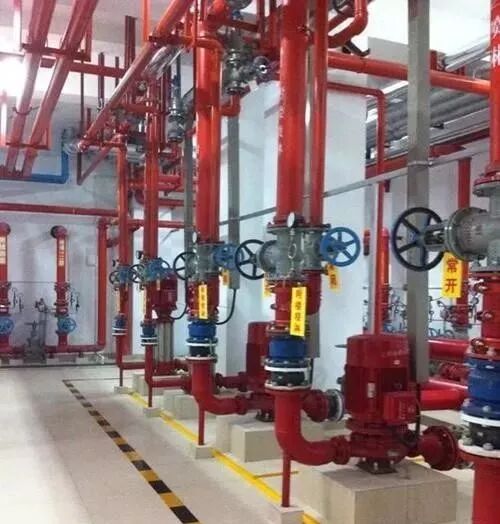

消防泵房:

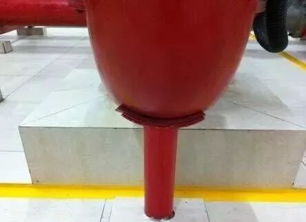

a、接地跨接:设备、伸缩节、电源线;
b、滴水弯、金属卡普利管不超0.8米;
c、减震措施:出水管弯头、设备;
d、金属软管不能做持续导体。
1、设备及支架防腐台;
2、螺栓上油戴塑帽;
3、排水沟及警示带;
4、表识清楚;
5、高度朝向一致;
6、油漆鲜艳,分色明确。
