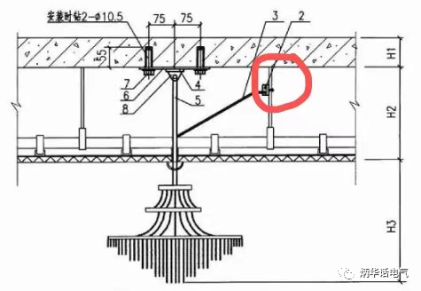

固定连接的电源线路通常在专用的接线盒内连接,需要专业人员用专用工具连接,这种连接比较牢固,可靠性比较高。例如,大多数灯具、吊扇等都采取这种方式进行连接。
图1  花灯固定连接示意
图2  线型灯固定连接示意

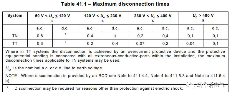

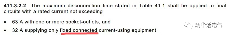

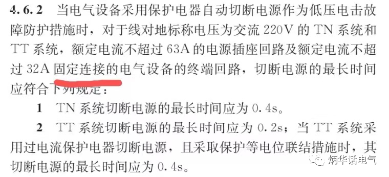

因此,我国强制性工程建设规范《建筑电气与智能化通用规范》GB 55024-2022和IEC60364-4-41标准都对这两种供电的用电设备提出了针对性的要求。
图2  GB 55024的规定
图3  IEC的规定
由图1、2可知,我国通用规范与IEC在这方面的要求是一致的。插座回路放宽到63A是考虑到工业连接器的使用,例如体育场馆、会展等均有较多的应用。
