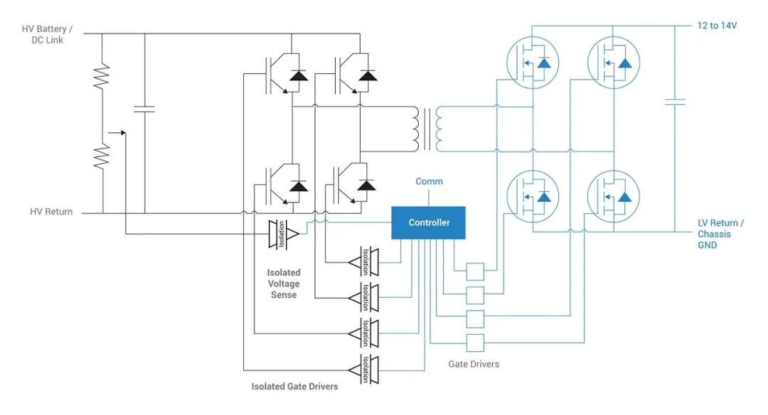

辅助电源系统通常由专用模块控制,该模块称为辅助电源模块(APM, Auxiliary Power Module)。这实际上是 1 个 DC-DC 转换器,它将牵引电池和转换器的高压(HV)转换为低压(LV)。该低压总线为辅助系统供电,并为 12 V 电池充电。最初,这似乎是 1 个相对简单的功能,但是对电气隔离的需求却带来了额外的复杂性。
  许多 DC-DC 转换器拓扑都使用变压器在同一步骤中提供降压和电气隔离。虽然这是隔离高压和低压电路的有效方法,但确实需要额外的转换步骤才能利用变压器。具体而言,需要将高压从 DC 转换为 AC,然后将低压从 AC 转换回 DC。图 2 中的电路图显示了通用的全桥实现。
图 2  APM 的电路图(来源: Silicon Labs )
全桥将 DC 电压转换为 AC 电压,因此它可以激励绝缘变压器的初级侧,并在次级侧感应出电流。然后需要将次级侧 AC 电压转换回 DC 电压。为了使用较小的磁性元件并减小最终解决方案的尺寸和重量,许多系统使用 100 kHz 或更高的开关频率。
图 2 的示例在变压器的初级(HV)侧使用 1 个全桥,在次级(LV)侧使用 1 个全桥同步整流器。高压侧开关的选择将基于成本与效率之间的关系,通常会使用 IGBT,但较新的 APM 可能会使用碳化硅(SiC)MOSFET 来实现最高效率。

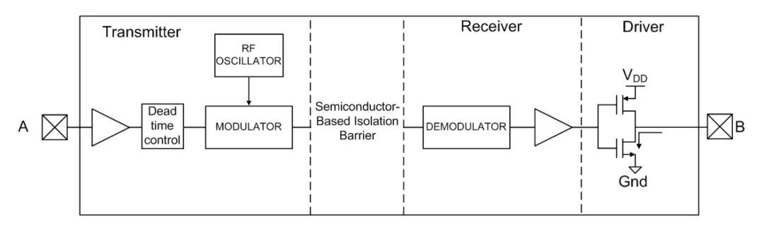

无论采用哪种开关技术,隔离栅极驱动器都起着至关重要的作用。数字隔离栅极驱动器利用 CMOS 技术来创建器件本身和隔离栅。图 3 显示了 Si8239x 隔离栅极驱动器中单个通道的框图,该驱动器使用射频载波穿过隔离栅传递信息。这种数字隔离技术提供了强大的隔离数据路径,该路径易于和其他 CMOS 技术(如栅极驱动器)集成。
