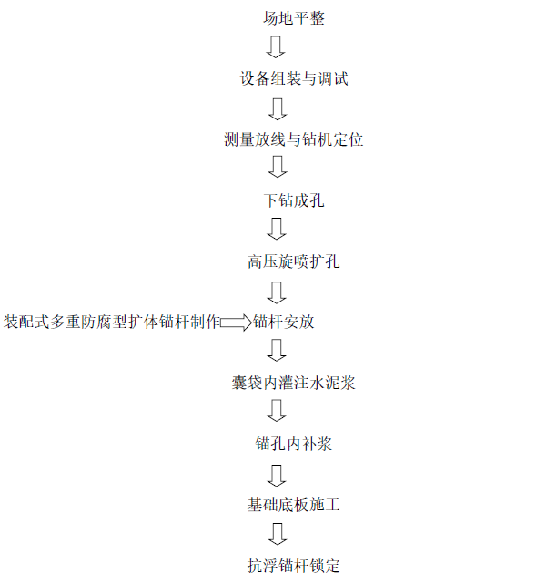

囊式扩大头锚杆施工工艺
发布于:2022-11-14 14:27:14 来自:建筑结构/结构施工图 [复制转发]
囊式扩体锚杆技术主要采用高压喷射扩孔法,利用高压泵产生高压水或高压水泥浆,对锚孔孔壁土体进行高压喷射切割形成扩大头,放入多重防腐型可控膨胀挤压土体装置,并通过注浆管注入足量的水泥浆液,从而形成一种多重防腐型囊式扩体锚杆。它不仅能显著地提高锚杆抗拔力,而且操作简便、经济合理、安全适用,适用于多种土层锚固。主要施工工艺步骤如下:
