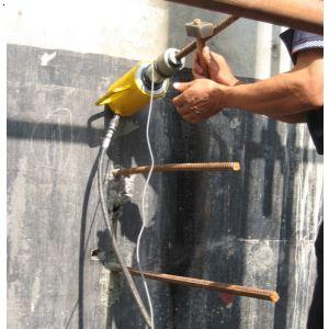

          从本质上看,植筋技术与后锚固技术属于同一种技术,可以有效加固钢筋混凝土结构。该项技术主要是在原有结构基础之上通过机械设备钻出施工所需孔径和孔深,之后将植筋胶灌注到孔洞中,借助于其粘结效果加强自身锚固力,将基材与钢筋锚固在一起。在锚固之后,其能够产生强度的粘结强度和机械咬合力,对受拉荷载力进行转移。在确保植筋达到预设锚固深度之后,植入钢筋的抗拉拔力就比较强,这样能够确保锚固强度。

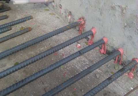

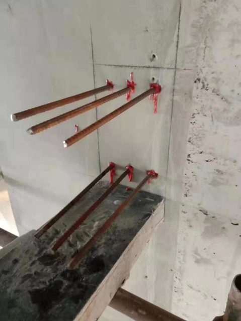

(1)清孔处理:在成孔之后需要及时进行清理,可以使用钢刷将孔壁上的灰粉清除掉,确保孔内干燥。在成孔之后如果无法立即植筋,则应当将孔口进行临时封堵,避免砂砾及水分进入到孔内。
(2)钢筋表面处理:在将钢筋置入部分氧化层和铁锈清除干净之后,需要使用丙酮将汗渍和油污去除掉,对于已经处理的钢筋需要及时植入孔内,防止出现污染情况。
(3)配胶处理:在此期间应当使用建筑结构专用的粘合剂,确保黑色胶与白色胶的质量在1:4,在计量准确之后均匀搅拌,确保拌合后的胶颜色为灰色。粘合剂在不具备粘结性和流动性时不能投入使用,严格控制搅拌量。操作时间控制在40min,温度控制在18摄氏度。
(4)注胶和植筋处理:在完成粘合剂配制之后需要及时灌注到孔中,粘合剂注射量应当为孔深的50%。钢筋插入孔中至底部,上下抽动旋转,将气泡排除干净,确保胶层饱满。在灌注水平孔胶时需要借助工具将其灌注至孔最深处,并且将空气逐层排出,插入钢筋。在埋设好钢筋之后需要准确定位,利用硬性水泥砂浆将孔口封堵住,避免对饱满度造成影响。
(5)养护固化处理:对于已经植入的钢筋需要在常温下养护,在24小时后才能进下道工序。通常情况下应当将养护温度控制在20摄氏度,粘合剂在4d左右时就能够彻底固化,在5d之后应当进行现场抽样检验。
