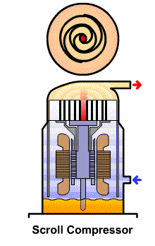

涡旋压缩机工作示意图
数码涡旋压缩机工作原理:
数码涡旋压缩机通过在一个时间周期内负载与卸载的时间比例来实现的。压缩机容量是通过涡旋盘的周期性啮合与拓开来改变的。当外部电磁阀关闭时,压缩机输出容量,处于负载状态,当外部电磁阀打开时,压缩机无容量输出,处于卸载状态。举例:假如设定的时间周期为20秒,负载10秒,占20秒周期中的50%,则输出50%。
