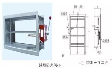

  高层民用建筑的机械排烟设施通常包括地下室、内走道、中庭、无窗或设有固定窗房间等部位设置的排烟设施,主要由排烟风机、排烟防火阀、风道、挡烟垂壁等组成。在工程中排烟量达不到规范要求的现象比较普遍,有的排烟口风量、风速甚至接近于零,造成这种现象的原因主要有以下几个方面:

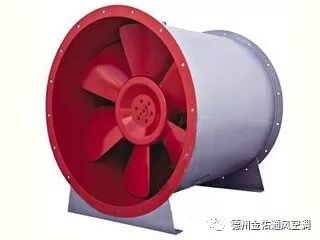

  2.2.1 机选型不当
  有些采用通风与机械排烟合用系统的工程,施工中未按设计要求选用双速风机;其它问题同 2.2.1 中 2)、3)所述。

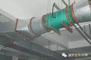

  2.2.3 风道(同机械防烟风道部分)

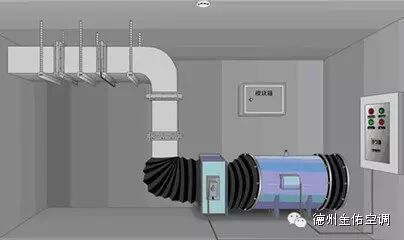

  2.3 排烟风机的配电和控制不符合规范要求
  (1)防排烟风机的配电达不到高层民用建筑负荷级别要求①部分工程的防排烟风机供电线路接自非消防专用电源,如:接自楼层照明配电箱。②部分工程的防排烟风机采用单回路配电线路。③部分工程的防排烟风机末端未设双电源自动切换装置。
  (2)明敷配电线路的安装不符合要求①部分工程的防排烟风机的配电线路穿 PVC 塑料管。②部分工程的防排烟风机的配电线路穿金属管未涂刷防火涂料。
  (3)在很多工程中,消防控制室采用总线编码方式对排烟风机进行手动控制。因为影响总线编码控制方式可靠性的因素较多,特别是当报警系统失灵时就失去对风机的控制,因此,该控制方式的可靠性较低。上述问题(1)、(3)主要由设计不当不按设计施工引起问题 ,
  (4)主要由施工不当引起。

  (1)针对 2.1 的分析,提出如下对策:①设计自然排烟设施时应严格按国家标准《高层民用建筑设计防火规范》要求的开窗面积、窗户型式和位置进行设计。②为使排烟窗便于开启,建议采用电动开窗装置,当发生火灾时,在现场或控制室均能打开排烟窗进行排烟。   (2)对2.3的分析,提出如下对策:
  ①防排烟风机的配电等级严格按规范要求进行设计施工,由配电室至风机的配电线路应采用消防专用双回路配电且在末端设置自动切换装置。②依据国家有关规范标准,对防排烟风机的控制方式一般分为现场手动控制、消防控制室手动控制、自动控制三种现场手动控制是在风机附近设置的按钮来手动启动、停止风机;消防控制室手动控制是在消防控制室采用硬件线路来直接手动启动、停止风机;自动控制是当有火灾报警信号后,经报警控制器编码模块来联动启动风机。③配电线路明敷应穿有防火保护的金属管或有防火保护的封闭式金属线槽。
