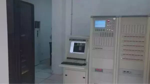

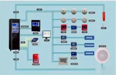

消防供电及火灾自动报警系统

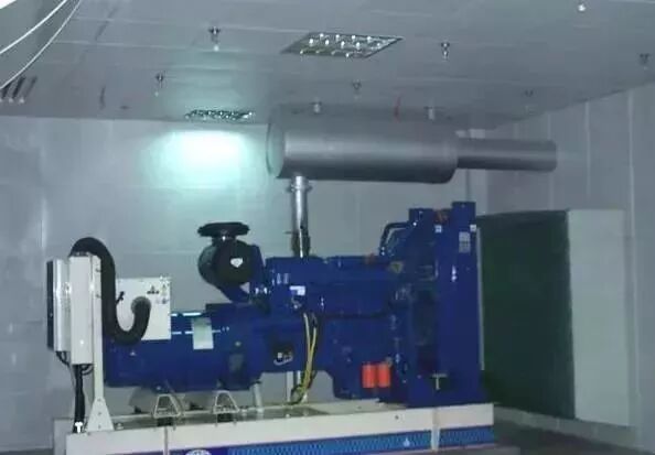

· 柴油发电机安装合规(注意基础设置,烟囱预留);柴油发电机房注意气溶胶设置、储油间呼吸阀设置

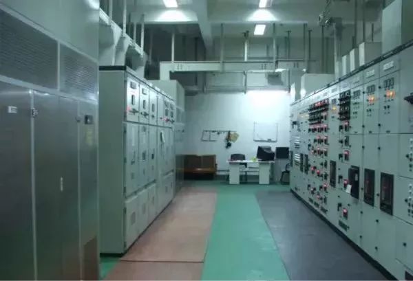

· 开闭所、配电房布设合理,桥架布设合理(结合电缆入箱方式)

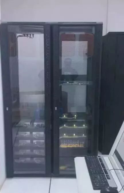

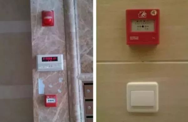

· 中控布设合理(特别是针对消防控制室和小区监控中心在同一房间的情况);消防主机功能正常,图形显示装置功能正常
· 火灾自动报警系统系统完善、系统功能正常

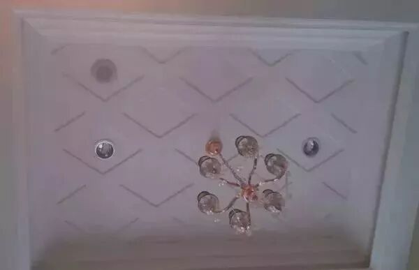

· 消防设备点位结合装饰布设合理
· 广播结合装饰布设合理

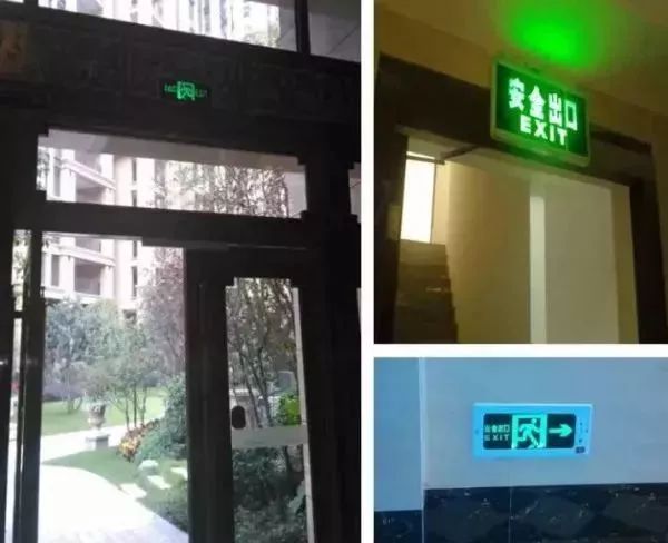

· 安全出口点位结合装饰布设合理

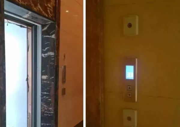

电梯
· 电梯消防迫降及三方通话功能正常
· 电梯各功能按钮结合装饰布设合理,显示正常
