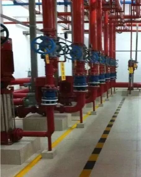

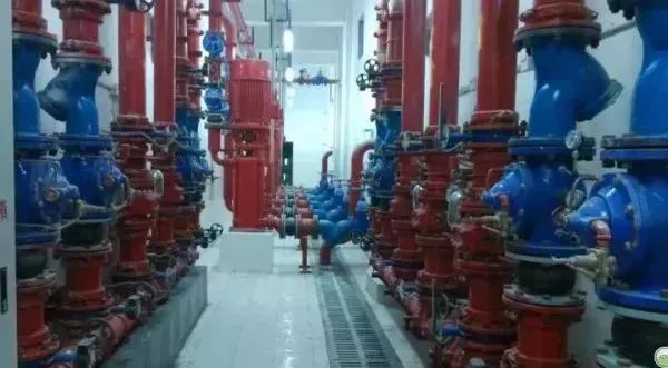

水泵房:
? 协调建筑布局,注意水电分区
? 设备、管道安装规范
? 设备、系统标识清晰

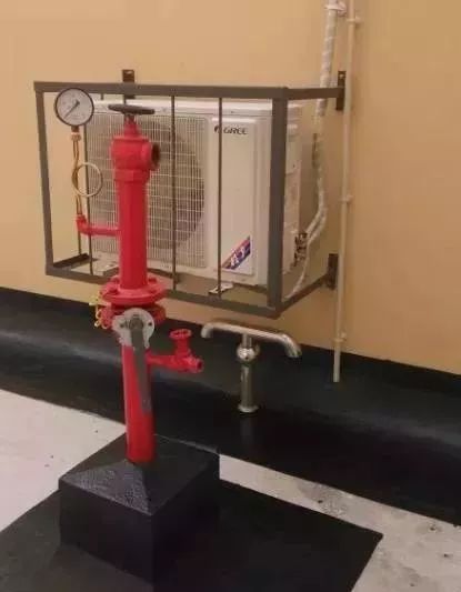

? 主备电起泵正常
? 屋顶试验消火栓水压合规
? 室外消火栓设置合规

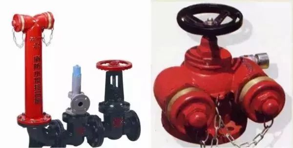

? 室外水泵接合器正常使用

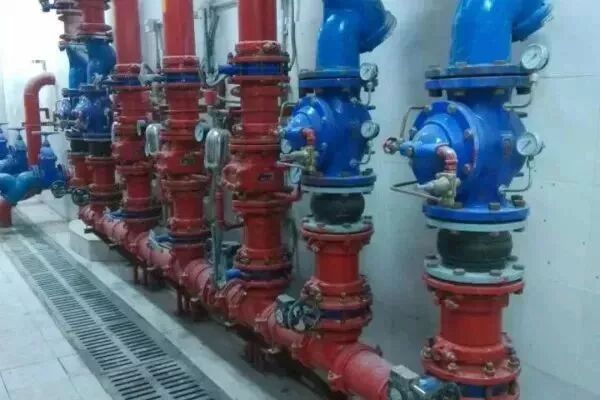

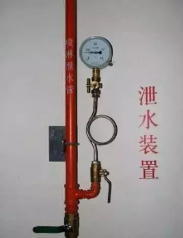

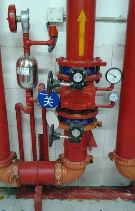

? 湿式报警阀泄水起泵正常(消防警铃)
? 顶层末端泄水起泵正常

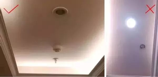

? 喷淋点位布设合规合理
水泵房
· 设备布设优化合理
· 各系统标识清晰,管道支架形式合规
· 湿式报警阀安装正确,泄水起泵正常
· 湿式报警阀布设合理

· 屋顶试验消火栓安装合规,功能正常(最不利点静水压力不小于0.07MPa,特别注意屋顶水箱止回阀的安装)

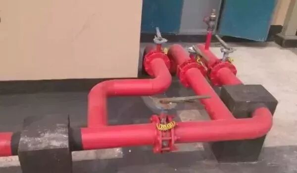

· 屋顶环网安装美观,支墩设置合理美观,阀门跨接合规

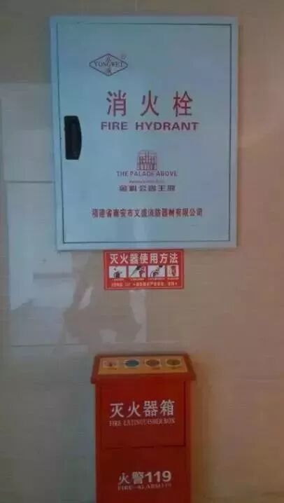

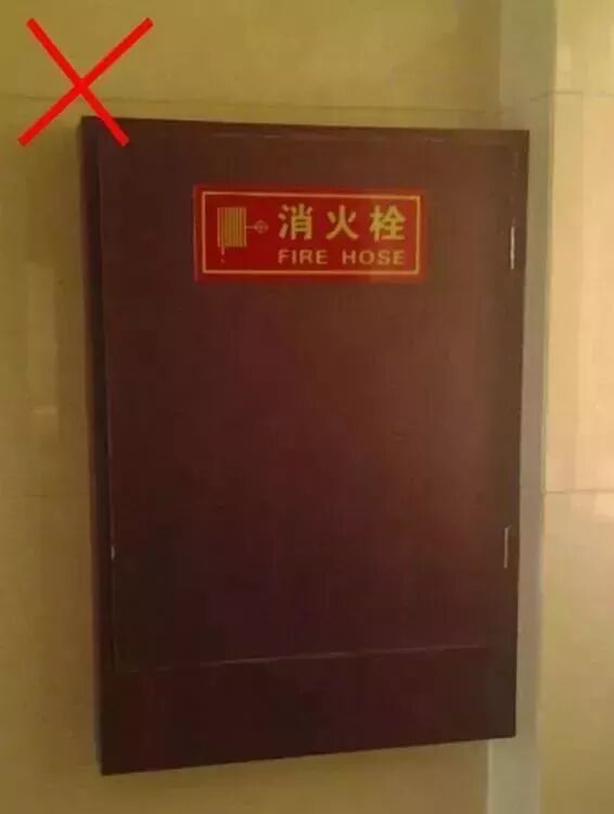

· 消火栓箱体应采用不燃材料

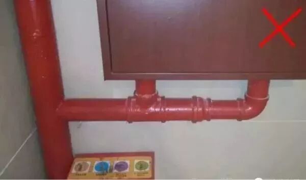

· 管道接驳不满足验收要求

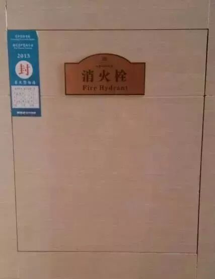

· 安装消火栓协调装饰安装美观(内门取掉)
· 半明装注意消火栓箱安装横平竖直,突出墙面距离合理(协调装饰)

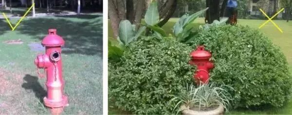

· 室外消火栓周围无遮蔽物,且距离车行道路边的距离不大于2m
· 分体式水泵接合器和一体式水泵接合器

· 喷淋末端泄水安装合规(最不利点静水压力不小于0.05MPa)
· 喷淋点位布设合理、美观(协调装饰与灯饰、线条合理配合)
