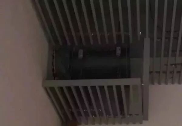

? 风阀、风口(车库排风口尽量是可调的)
? 减震器、防鼠网安装

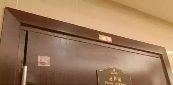

防火门:
? 闭门器、顺序器安装正确
? 合格证、身份证完善

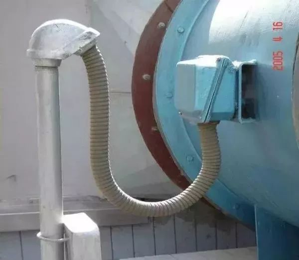

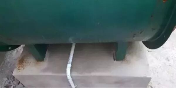

风机方向安装正确,减震器安装合规
· 防鼠网安装、设备接地合规、防雨措施安装
· 减震橡胶垫

· 风口风阀安装规范、美观,特别注意与土建、装饰的协调配合(安装时间、定位尺寸等)
· 排烟井抹灰均匀
