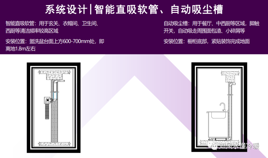

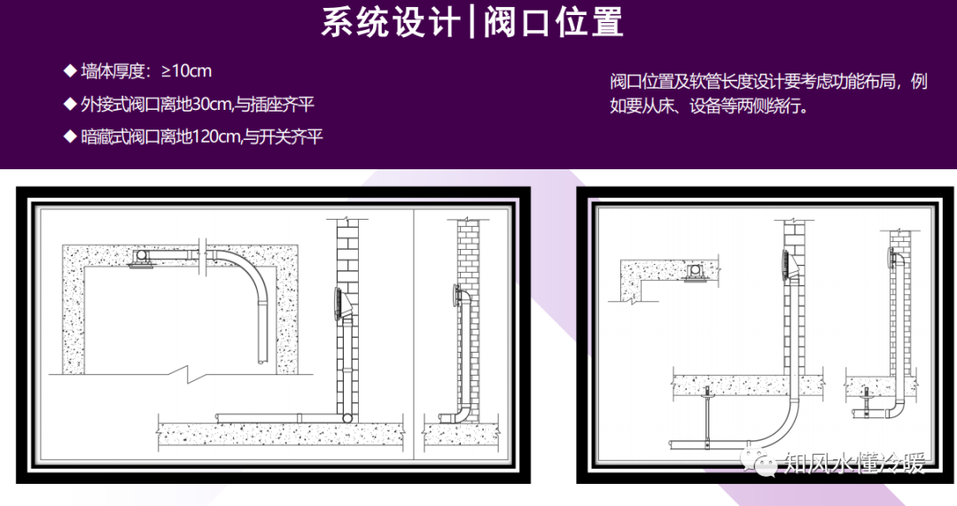

 吸尘口位置
1、软管外接式除尘系统吸尘口安装高度一般距地面30㎝,与电源插座同高。软管暗藏式除尘系统吸尘口安装高度一般距地面120㎝,与开关面板齐平。
2、吸尘口配置点附近无遮挡,便于吸口安装使用。

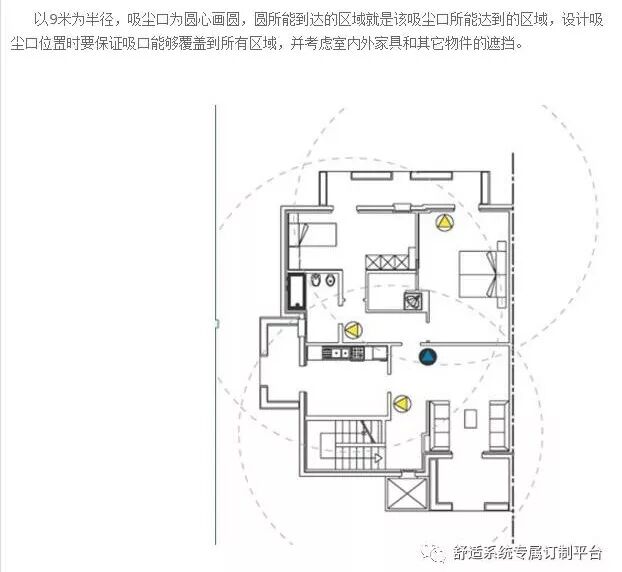

3、吸尘口点位的确定,以吸尘软管长度(通常为9米、12米、15米)为半径考虑覆盖的范围。在满足吸尘使用要求的同时,尽量减少系统吸口的配置数量。
4、 吸口尽量避免设置在外壁面上,以免减少吸口涵盖的清洁范围。

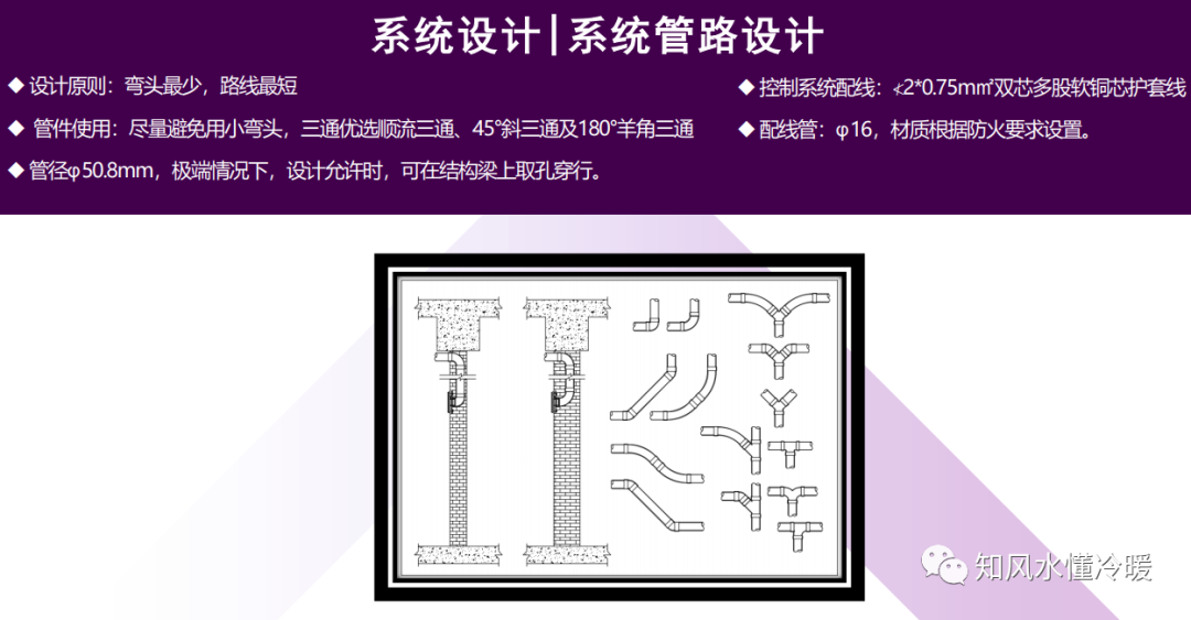

中央吸尘管路采用∮50.8mm ASTM F2158标准PVC吸尘管道。
1、中央吸尘管道连接件品类齐全。吸尘管路中90°特大弯头和90°、45°中弯、小弯头以及22.5°弯头,均独立与吸尘直管道连接,一般不组合使用(比如将两个45°组合为一个90°使用),这样能保障吸尘管道内的气流顺畅和气密性,吸力不衰减;其次,吸尘管路中一般不使用T形三通和45度斜三通,为了避免造成阻塞和吸力衰减,采用羊角三通和90°顺流三通最佳,沿管路朝吸尘主机方向集结。
2、远程控制信号线选用2*1mm2二芯护套线,穿线管采用∮16mmPVC线管,信号线管路与吸尘管路平行,自吸尘主机端子到达吸尘阀口,两管可用管卡或扎带进行固定。

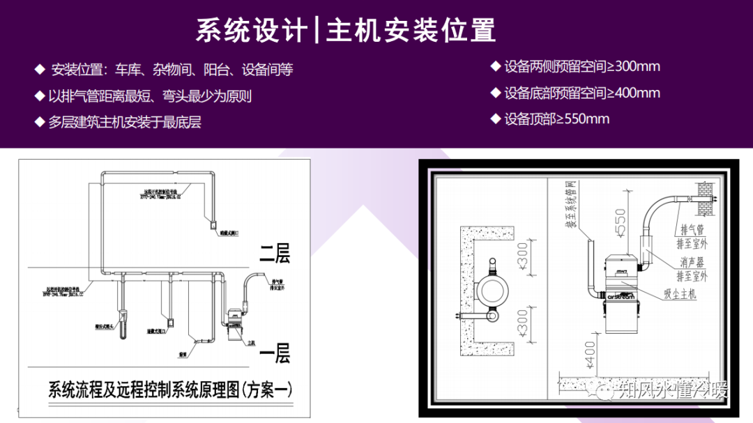

吸尘主机安装位置
1、吸尘主机设置在室外阳台、车库或设备间。如果需要安装在室外,应安装防雨棚,使设备防雨、防潮。
2、中央吸尘主机工作时,声音很小,不影响用户自己或邻居的日常生活,安装位置可以是地下室、设备间、车库、阳台、生活阳台等区域。
3、主机安装位置应便于日后的设备检修及保养,设备最小安装空间为上下左右各30㎝为宜。
4、吸尘主机设备安装位置处应有220V电源插座,电源线应符合设备要求、
