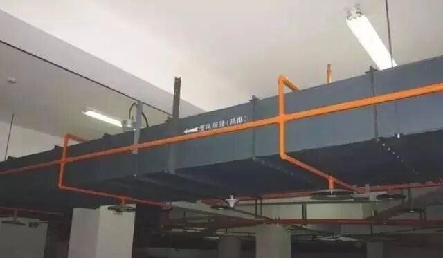

先看一个风管处喷淋安装的工程实例:
△你就说美不美吧?

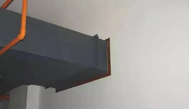

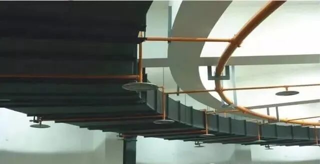

风管下喷淋管安装的细部欣赏:
风管穿墙根部收口也值得一看哦:
【安装要点】

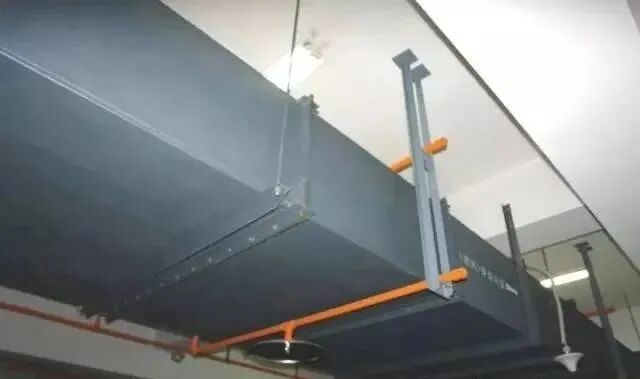

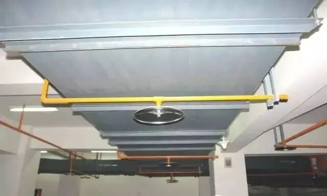

一、在风管底部自动喷淋头采取:自动喷淋系统未端支管与风管垂直交错,将喷淋头支管加长未端安装堵头安装;自动喷淋系统未端支管与风管平行安装时,将支管安装在风管侧面再增加分支管,分支管安装同自动喷淋系统未端支管与风管垂直交错安装方法一 致。
二、所有未端喷淋头支架安装防晃固定支架。
三、采用统一支架制作形式,增加支架观感。

1、自动喷淋系统未端支管与风管垂直交错,喷淋头安装方法:
2、自动喷淋系统未端支管与风管平行安装,喷淋头安装方法:
