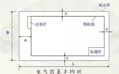

知识点:电气详图
电气图是用电气图形符号、带注释的围框或简化外形表示电器系统或设备中组成部分之间相互关系及其连接关系的一种图。
它是电气工程技术的语言,凡从事维修的电工,必须掌握识读电气图。

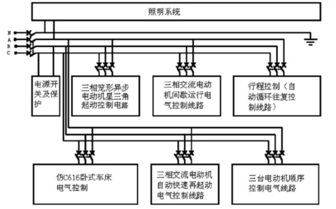

1、系统图或框图
用符号或带注释的框,概略表示系统或分系统的基本组成、相互关系及其主要特征的一种简图。

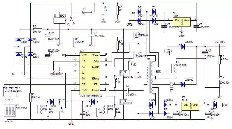

2、电路图

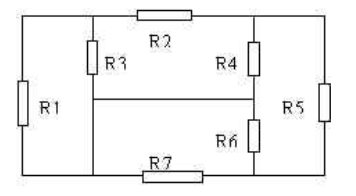

用图形符号并按工作顺序排列,详细表示电路、设备或成套装置的全部组成和连接关系,而不考虑其实际位置的一种简图。目的是便于详细理解作用原理、分析和计算电路特性。

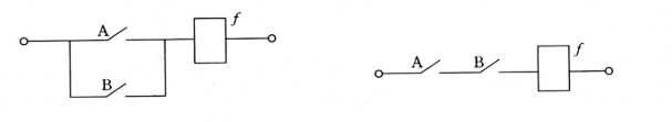

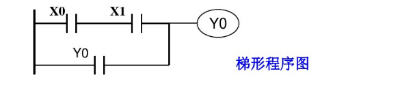

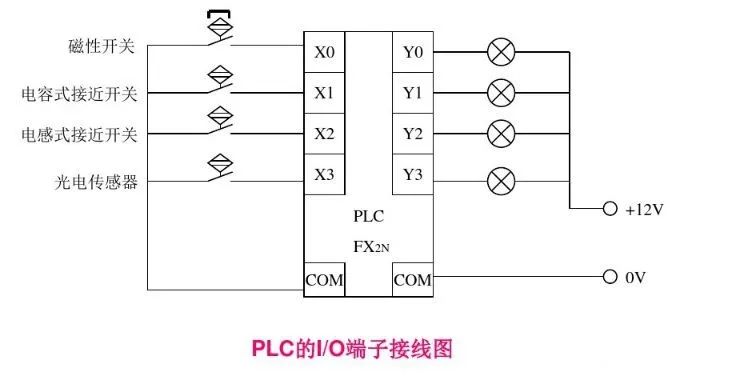

4、逻辑图
主要用二进制逻辑(与、或、异或等)单元图形符号绘制的一种简图,其中只表示功能而不涉及实现方法的逻辑图叫纯逻辑图。
下图就是属于电气逻辑图里较为简单的逻辑电气图,仅供参考!

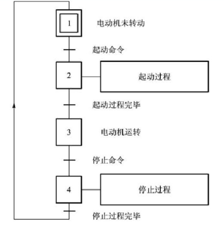

5、功能表图
表示控制系统的作用和状态的一种图。

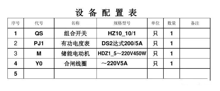

8、设备元件表
把成套装置、设备和装置中各组成部分和相应数据列成的表格其用途表示各组成部分的名称、型号、规格和数量等。

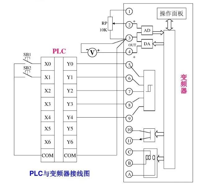

10、接线图或接线表
表示成套装置、设备或装置的连接关系,用以进行接线和检查的一种简图或表格。

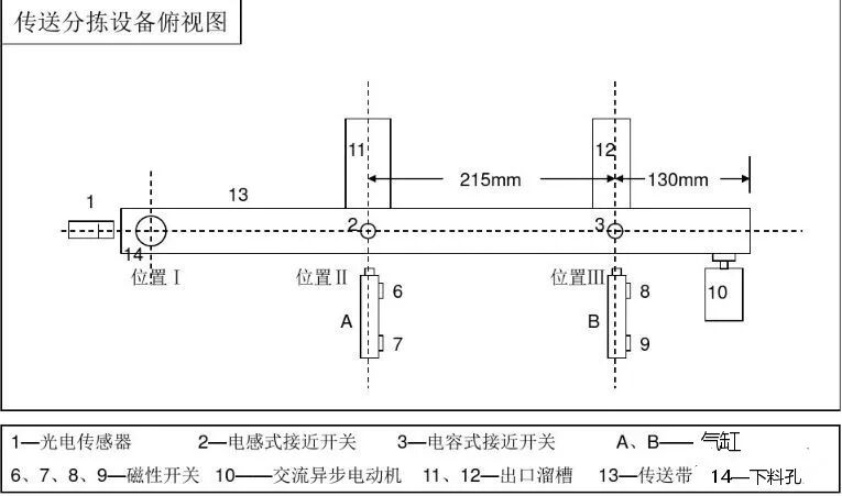

12、简图或位置图
表示成套装置、设备或装置中各个项目的位置的一种简图叫位置图。指用图形符号绘制的图,用来表示一个区域或一个建筑物内成套电气装置中的元件位置和连接布线。
