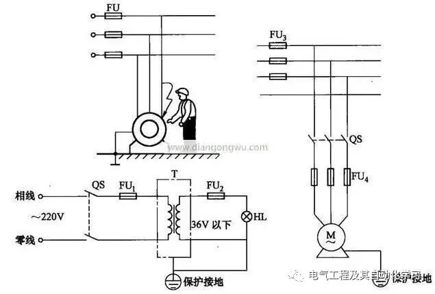

工作接地、保护接地和保护接零
1.工作接地 低压配电系统目前多采用三相四线制380/220V中性点直接接地电网。这种为满足电力系统和电气装置工作特性的需要而进行的接地,称为工作接地,以保证电气装置可靠运行。避雷器接地也属工作接地。

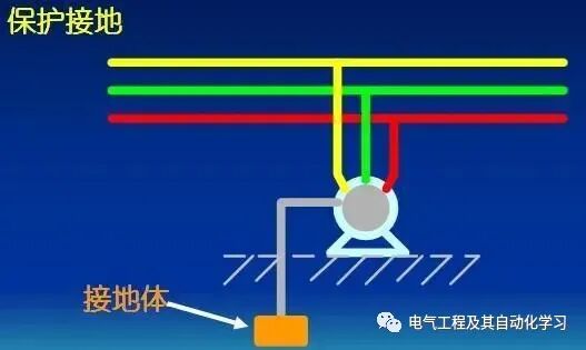

2.保护接地 电气装置的外壳接地称为保护接地,其目的是防止电气装置的绝缘被击穿后使金属外壳带电,使人体有触电危险。如电动机外壳接地与油断路器的金属外壳接地都属保护接地。
3.保护接零 低压接地系统中,将电气装置的金属结构部分与中性线连起来,称为保护接零。当发生接地故障时,可使保护装置迅速动作而切断故障电流,确保人员免遭触电危险。
接地与接零的技术要求
(1)根据(电力设备接地设计技术规程》规定:由同一台发电机,同一台变压器或同一段母线供电的低压线路,不宜同时采用接零和接地两种保护方式。因为如果将某些设备采用保护接地,另一些设备采用保护接零,则当采用保护接地的设备漏电时,保护接零的设备外壳也将同时带电。
JGJ/T16-1992《民用建筑电气设计技术规程)中对电气设备的接地有如下规定:在中性点直接接地的低压电力网中,电力装置官采用低压接零保护:在中性点非直接接地的低压电力网中,电力装置宜采用低压接地保护;由同一台发电机、同一台变压器或向一段母线供电的低压电力网中,不宜同时采用上述两种保护方式;在中性点直接接地的低压电力电网中,当全部采用低压接零保护确有困难时,也可以同时采用上述两种方式,但不接零的电力装置或线段,应装设能自动切除接地故障的装置(如漏电保护装置等)。
(2)点接地的低压电网中,所有设备的外壳宜作接零保护,接在保护地线(PE线)上;N线(中性线)与外壳绝缘。
(3)在中性点不直接接地的电网中,所有设备的外壳宜作接地保护。
(4)禁止在保护地线(PE线)或保护中线(PEN)设熔断器单独的断流开关。
(5)保护地线PE或保护中线PEN必须有足够的截面积,以保证故障时短路电流的通过,并满足机械强度对最小尺寸的要求。
