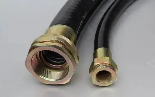

三、防爆电气设备使用防爆挠性管的要求
防爆挠性管也叫防爆软管,具备耐燃、耐腐蚀、抗老化等性能优点。防爆挠性管常使用于石油开采、炼油、化工、军工等危险环境及海洋石油平台、油轮等危险场所,要想让各设备正常的运行,除设备本身的质量外最重要的就是对防爆挠性连接管要按照正确的方法对它进行安装。
1、什么情况下使用防爆挠性管
《危险场所电气安全防爆规范》(AQ3009-2007)第6.1.1.3.10条:
导管系统中下列各处应设置与电气设备防爆型式相当的防爆挠性连接管:
(1)电动机的进线口;
(2)导管与电气设备连接有困难处;
(3)导管通过建筑物的伸缩缝、沉降缝处。
2、防爆挠性管参数选型要点
(1)防爆挠性管两端可制成公制螺纹或英制螺纹,推广采用公制螺纹结构。
(2)防爆挠性管护套可制成金属网编织护套,橡胶护套,塑料护套等结构。
(3)防爆挠性管的孔径公称尺寸为15、20、25、32、38、50、64、75、100mm;挠性管长度为700、800、1000、1200、1400mm或可切割型任意长度尺寸。
(4)环境温度:金属网编织护套防护挠性管的温度无限制、橡胶护套防护绕性管一般为-20~60℃、塑料护套防护绕性管一般为5~40℃。采用优质橡胶或塑料护套的防护挠性管,在其它环境温度范围检验合格时,也可相应扩大其使用的环境温度范围。
(5)防爆挠性管由管接头与连接管组成;连接管由内管与护套组成。
(6)管接头须由轧制的不易腐蚀或经电镀处理的金属材料制成。推荐采用表面镀锌的A3号钢。接头螺纹的螺距须不小于0.75mm,且不大于3mm;螺纹有效啮合扣数不小于6扣,且螺距长度不小于9mm。
(7)内管需采用金属波纹管,金属软管。推荐采用金属软管,金属软管须为不锈钢或经电镀处理的材料制成,内管的内部须光滑无毛刺。
(8)护套须有耐老化,非燃或难燃的塑料、橡胶或金属编织物制成。塑料或橡胶护套的厚度须不小于0.8mm。
(9)内管与管接头须牢固连接,保证使用期间不会断裂;金属部分连通导体。
(10)防爆挠性管在常温下必须能承受规定的弯曲试验。
(11)防爆挠性管的防护等级为IP54。
3、防爆挠性管安装时需要注意哪些细节
1、对防爆挠性管的两头进行安装时不需要用电缆密封接头,软管两头都以安装好防爆活接头。在进行人工安装的管道性能好,可以将管道内部需要注意的小细节全部处理好。安装时,由人工抬着管道的两端,然后让槽底的施工人员进行安装。在安装的过程中,需要使用到一些工具,包括绳索、钻机等等。
2、对于防爆挠性管连接口管的安装,要注意将两头螺纹顺着另一端设备的方向进行安装,让防爆挠性连接管在运行的过程中,不会出现设备两头有松动,可以电缆很好的通过。
3、将防爆挠性管安装过后,需要对管道的长短进行相应的调整,调整过后,再查看设备与设备或设备与电源的距离位置,尽量让管道保持垂直的状态,避免出现受损的现象。
