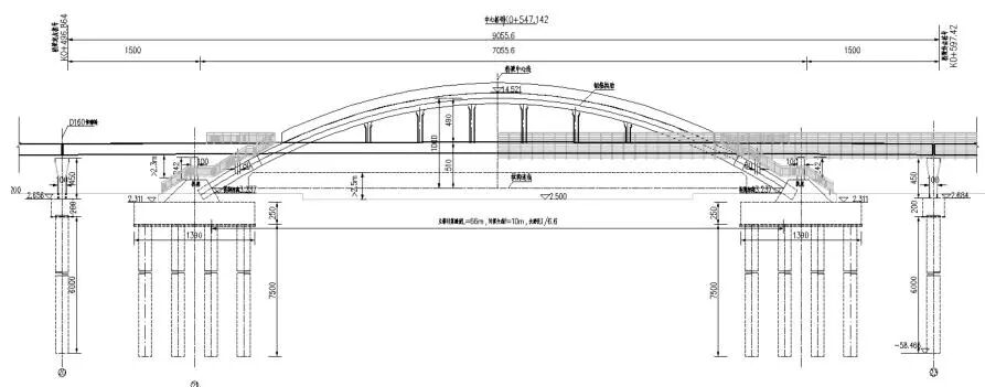

桥梁包含一座主线桥(全长 787.912m)和三座引桥(全长 195m)。其中,主线桥梁采用(3x25+21)m+21.5m+2x28m+(3x24+24.57)m+23.334m(观景平台)+4x26.5m+(3x25.5+25.96)m+(10+70.556+10)m+(4x24+25.58)m+17.912m+2x25m 的连续/简支钢箱梁桥,全桥总长 787.912m。
主桥部分采用跨径组合为(10+70.556+10)m 的中承式钢箱拱桥,计算矢跨 L=66m,矢高f=10m,矢跨比 f/L=1/6.6,拱轴线采用二次抛物线。由于主桥为异型拱梁协作体系组合结构拱桥,主梁为大跨曲线钢箱梁,主跨主梁两侧设置观景平台,且拱肋顶部设置人行步道,结构较为复杂,施工难度较大,为本项目的控制性工程。
主桥总体设计方案

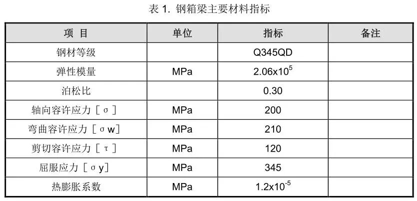

本桥主梁采用钢箱梁,主要受力构件的钢材型号为 Q345QD。

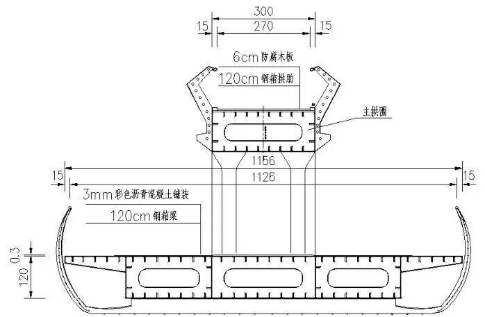

主桥上部结构设计
主桥上部结构为钢箱梁,不同跨径的梁高分别采用 1.2m 和 1.4m。等宽段钢箱梁的顶板宽度为 4.5m,底板宽度为 3.0m,边腹板垂直,顶板悬臂宽度为 0.75m。钢箱梁的顶板采用 16mm厚钢板,腹板采用 14mm 厚的钢板,底板采用 12mm 厚的钢板。在钢箱梁两端,为抗扭支撑需要,拉开支座间距,截面变为异型箱梁截面。
为节约工程的用钢量,桥梁采用正交异性桥面板,顶板、腹板、底板均采用 12mm 厚、140mm高的通长钢板作为纵向加劲肋,该纵向加劲肋间距约为 350mm;每隔 1.5m 设置一道横隔板,横隔板采用 12mm 厚的钢板;在腹板外侧与横隔板对应位置,采用厚度 16mm 的横向加劲肋,加劲顶板的悬臂部分。
