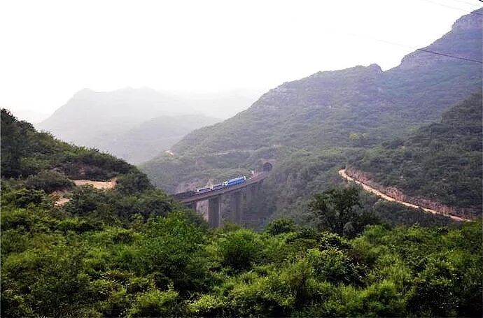

1.我国弯道最急线路-太焦铁路孔庄站
列车缓缓经过孔庄站
太焦铁路有段区间的线路依山而建,多为“U”字形,孔庄站就坐落于一个大“U”字的底部,被称为我国弯道最大的铁路线。这里三面环山一面临河谷,是中国铁路郑州局集团有限公司下属的四等车站。站区旁边有个孔庄村,车站的名字便来源于此。
孔庄

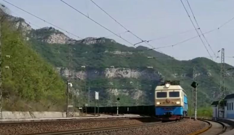

作为一条晋煤外运的重要通道,这里每天行驶的都是5000吨的运煤火车,一天有70多对,铁路养护人每天的任务就是对管辖的设备检查养护,保证铁道上直线地段的钢轨处于平直状态,弯道地段的钢轨圆顺,标准以毫米计算,为在铁路上行驶的火车提供平坦畅通的大道。
孔庄养护人养护的铁路有17公里,这17公里铁路基本上都是弯道,直线地段只有1.6公里,而且坡大,几千吨的火车在弯弯曲曲的铁道上蛇形,钻洞过桥,铁道上面的钢轨、枕木损坏程度极快,几何尺寸变化快。一旦超出标准,就会影响到火车行驶安全。

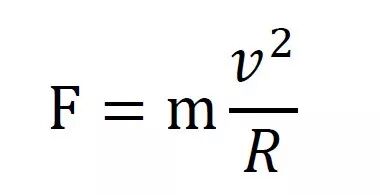

机车车辆在曲线上行驶时,由于惯性离心力作用,将机车车辆推向外股钢轨,加大了外轨钢轨的压力,存在脱轨的可能。
质量为m的列车以速度v沿半径R的圆曲线运行时,产生的离心力:
因此离心力的大小与车辆质量m、行车速度v和铁路曲线半径R密切相关。

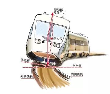

为了平衡列车曲线行驶中所产生的离心力,需要把曲线外轨适当抬高,使机车车辆的自身重力产生一个向心的水平分力,以抵消离心惯性力,达到内外两股钢轨受力均匀和垂直磨耗均匀等,满足旅客舒适感,提高线路的稳定性和安全性。
列车曲线通过受力图示
外轨超高是指曲线外轨顶面与内轨顶面水平高度之差。在设置外轨超高时,主要有外轨提高法和线路中心高度不变法两种方法。外轨提高法是保持内轨标高不变而只抬高外轨的方法。线路中心高度不变法是内外轨分别各降低和抬高超高值一半而保证线路中心标高不变的方法。
曲线超高的大小由列车通过时离心力的大小确定。由于离心力与行车速度的平方成正比,与曲线半径大小成反比,因此曲线半径越小,行车速度越高,则离心力越大,所需设置的超高就越大。

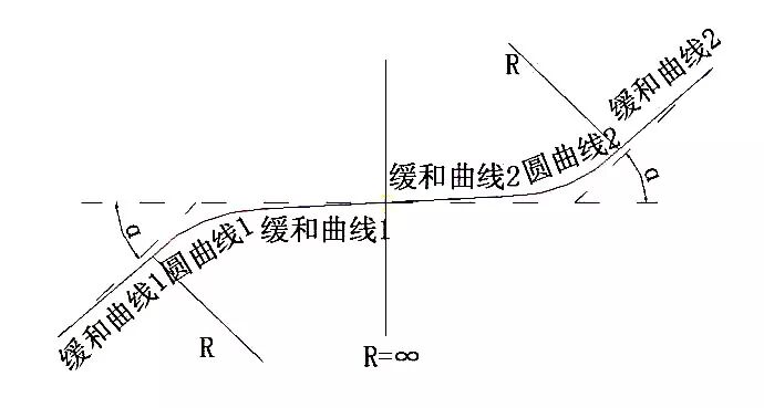

(3)设计缓和曲线
火车从直道进入弯道时,为了行车安全,必须经过一段缓冲轨道,使得曲率连续地增加,以保证火车的向心加速度不发生跳跃性的突变,所以缓和曲线在弯道设计中必不可少。在缓和曲线范围内,外轨超高由零递增到或递减到圆曲线上或直线的超高量,使向心力逐渐增加或减少与离心力的增减相配合。

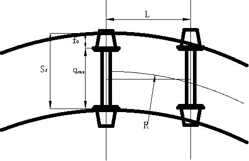

在小半径曲线,为使列车顺利通过曲线而不致被楔住或挤开轨道,减小轮轨间的横向作用力,以减少轮轨磨耗,轨距要适当加宽。列车行进在曲线上时,由于前后轮距限制,当前轮在受外轨向内侧的挤压力后,车轮会沿着外侧轨道进行行进,此时列车纵轴线与曲线中心线不在一条线上,而列车转向架是一个整体,不会随着线路的弯曲而变形,因此需要轨道加宽后,后轮在轨道才有一定的活动量,跟随着前轮前进。
加宽轨距是将曲线轨道内轨向曲线中心方向移动,曲线外轨的位置则保持与轨道中心半个轨距的距离不变。曲线轨道的加宽值与机车车辆转向架在曲线上的几何位置有关。
小曲线半径轨距加宽
